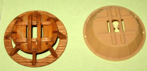

Bocianie gniazdo grot marsa zrobione - centralne na zdjęciu. Po lewej jeszcze w częściach gniazdo fok marsa , a po prawej kupione gotowe [dla porównania]
Tu zdjęcie mojego , z zestawu i kupnego
Wygląd od dołu
i od góry

A ja się zastanawiam, dlaczego konstruktorzy form idą na takie uproszczenia Nie znają tematu ? Nie chce im się? Idą "po kosztach" ? A wystarczyło taki kosz zrobić z kilku elementów i już wyglądałoby to extra....
Rozumiem uproszczenia trudnych elementów i miejsc... Ale tutaj...
Zgadzam się z Tobą o ile atrakcyjniejsze były by modele z dodanymi szczegółami , ale konstruktorzy i producenci idą na łatwiznę i przygotowują wersje "dziecięce" proste i szybkie w wykonaniu. Szkoda że nie ma do żaglowców zestawów waloryzacyjnych, nawet w formie plastykowych wyprasek. Modele są kilkuletnie i w międzyczasie można by było dopracować jakieś uzupełnienia. Uatrakcyjniło by wyrób a i kasa też by była większa. Ale pół roku temu złożyłem reklamację do hurtowni, importera i do producenta ( HELLER) na kadłub tego modelu (miał wklęśnięcia w kadłubie) i do dziś nie ma jakiejkolwiek odpowiedzi. Czyli kupiłeś to się teraz bujaj kliencie. My (producenci ) mamy kasę a reszta już nas nie dotyczy. I tak to chyba wygląda.

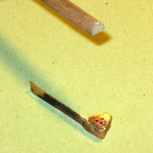

Przygotowałem najpierw z okrągłej listwy z orzecha o średnicy 6mm (u góry z prawej strony zdjęcia), listwę trójkątną równoboczną o wysokości 3,5 mm. Ale miałem zgryz jak ją pociąć na 2,4mm kawałeczki. Zrobiłem więc sobie przyrządzik i polutowałem z blaszki miedzianej miseczkę w kształcie trójkąta i odpowiedniej wysokości - jak na zdjęciach :
A teraz już prościzna nakładam kapturek tnę i wiercę i już
