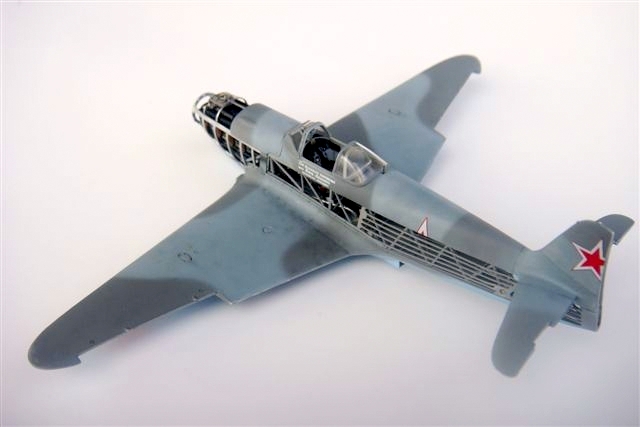

Nad materią coś tam pracuję. Wprawdzie nie ma jeszcze jakichś bardzo atraktyjnych wizualnie historii, ale i te trzeba jakoś przygotować, no i wykazać, że warsztat żyje. Gotowe do montażu są pokrywy boczne i dodatkowe elementy, które należało wykonać po decyzji o otwarciu - najgorsze były wkręty - ostatecznie wykonane z fototrawionych kółek oraz brezentowe pokrowce na race - wszystko to dało konieczność dorobienia 66 kolejnych elementów (z czego 58 to kółeczka na wkręty)
Teraz muszę rozstrzygnąć kolejność montażu - czy najpierw pokrywy czy rury wydechowe...
Inne prace to dorabianie nowych detali i poprawki. Między innymi męczyło mnie ugięcie kół. I im dłużej na podstawie zdjęć udowadniałem sobie, że jest ok, tym mniej byłem o tym przekonany. No i poprawiłem - chyba jest dobrze, co?
Pozdrawiam - Mikołaj
Witam wszystkich, pomalutku kompletuję Jaka. Zakończyłem prace w strefie silnika - przyszła górna część stelażu i zbiorniczek cieczy chłodzącej z mocowankiem oraz rury wydechowe - ich wklejanie było jednym z trudniejszych zadań z uwagi na trudny dostęp i konieczność zachowania sporej precyzji, żeby nic nie pobrudzić klejem i utrzymać geometrię.
Ostatnim trudnym etapem będzie montaż podwozia - pozostałe rzeczy raczej nie powinny sprawić istotnych kłopotów.

Cześć, dzięki serdeczne za przedstawione opinie. Fajnie, że ten sposób modelowania także ma swoich sympatyków
Wykonalem zastrzały pokryw bocznych (długość ok 4 mm)
Następnie pokrywy i zastrzały poszły na model - koncepcja podniesienia pokryw okazała się o tyle słuszna, że zarówno widać wnętrze kabiny z obu stron, jak i obie szachownice jednocześnie. Poza tym różny zakres podniesienia pokryw wprowadza trochę urozmaicenia
No i nie da się już tego odwlec - trzeba się zabrać za podwozie. A jest tych części trochę...
Witam, dzięki za zatwierdzenie koncepcji pokrywkowej
No i poszło podwozie.
Na początek golenie "główne" składające się z odrębnych podzespołów, wklejone etapami. Widok ogólny:
Tu zbliżenie - goleń jest wklejona jak w oryginale - czyli tak jakby w dźwigar. To będzie powodowało dużą delikatność podwozia i docelowo planuję tak posadowić model, aby podwozie nie przenosiło obciążeń
Poniżej już w komplecie, tj. zastrzały, siłowniczki, nożyczki, sprężynki i przewody
Zbliżenie
Na koniec próba jak będzie wyglądał wstępnie na własnych kółkach
