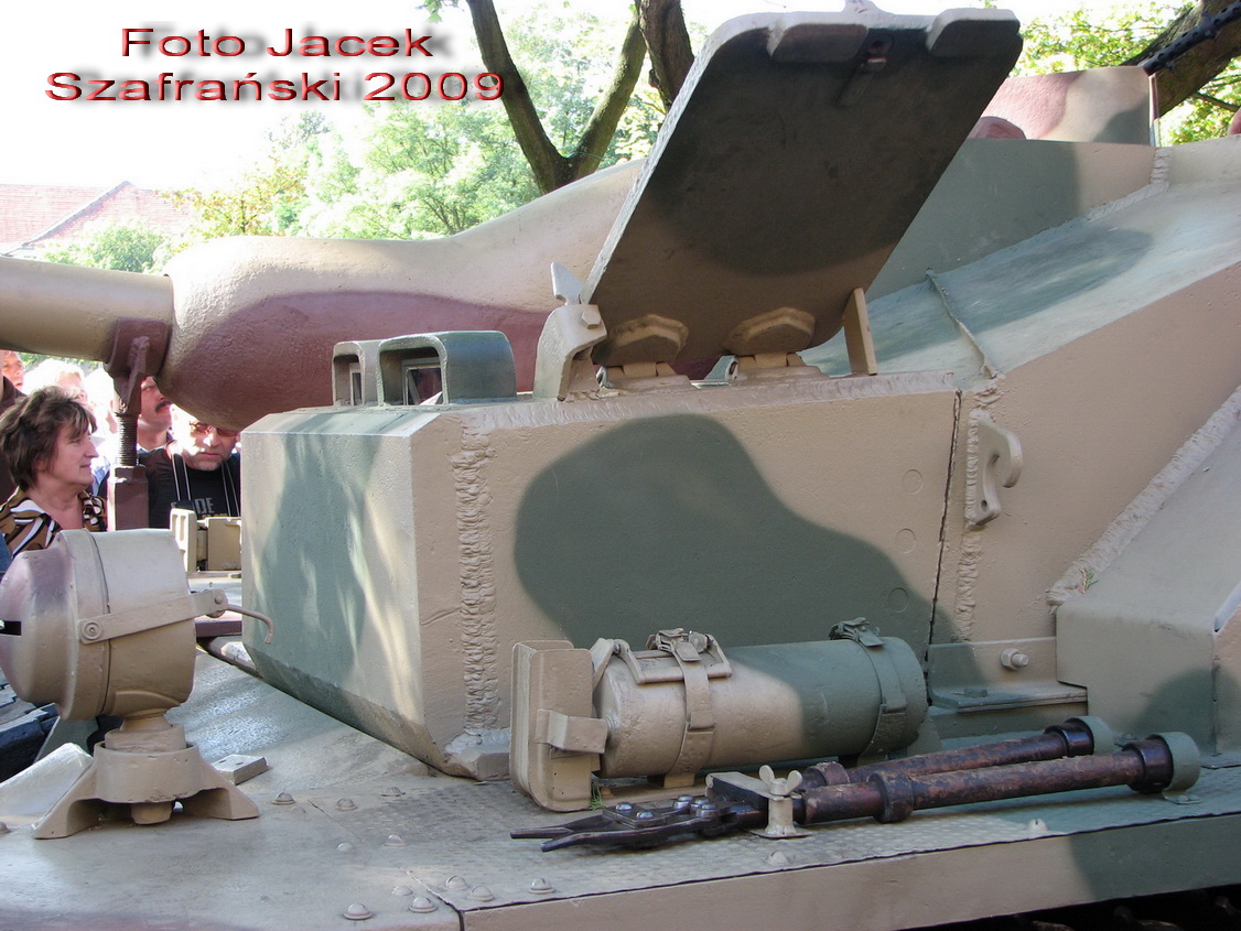

Teraz grubość rury na "wydechu".
W wersji ze StuG-a IV z Grzegorzewa ogień "buchał by" w górę jak świeczka.Brakuje właśnie tłumika płomieni.(Istniejące rury są za długie.)
*na str.238 świetnie pokazane rury od tłumika płomieni.Cieńsza rura wychodzi z silnika nad korytkiem i na tę rurę jest nałożony tłumik płomieni (grubsza rura).
** na str.111 Panzer IV ausf.J doskonale pokazane wygięte rury wychodzące z "korytka", a ciut wyżej uniesione grubsze rury(tłumik płomieni).
Fotosnajper 13 autorzy Ł.Gładysiak; G.Okoński; J.Szafrański - Sturmgeschutz IV.Numer pokazujący właśnie StuG-a z Grzegorzewa.
Na stronie 81 i 82 w dziale malowanie pokazują właściwe mocowanie i wygląd tłumika płomieni.

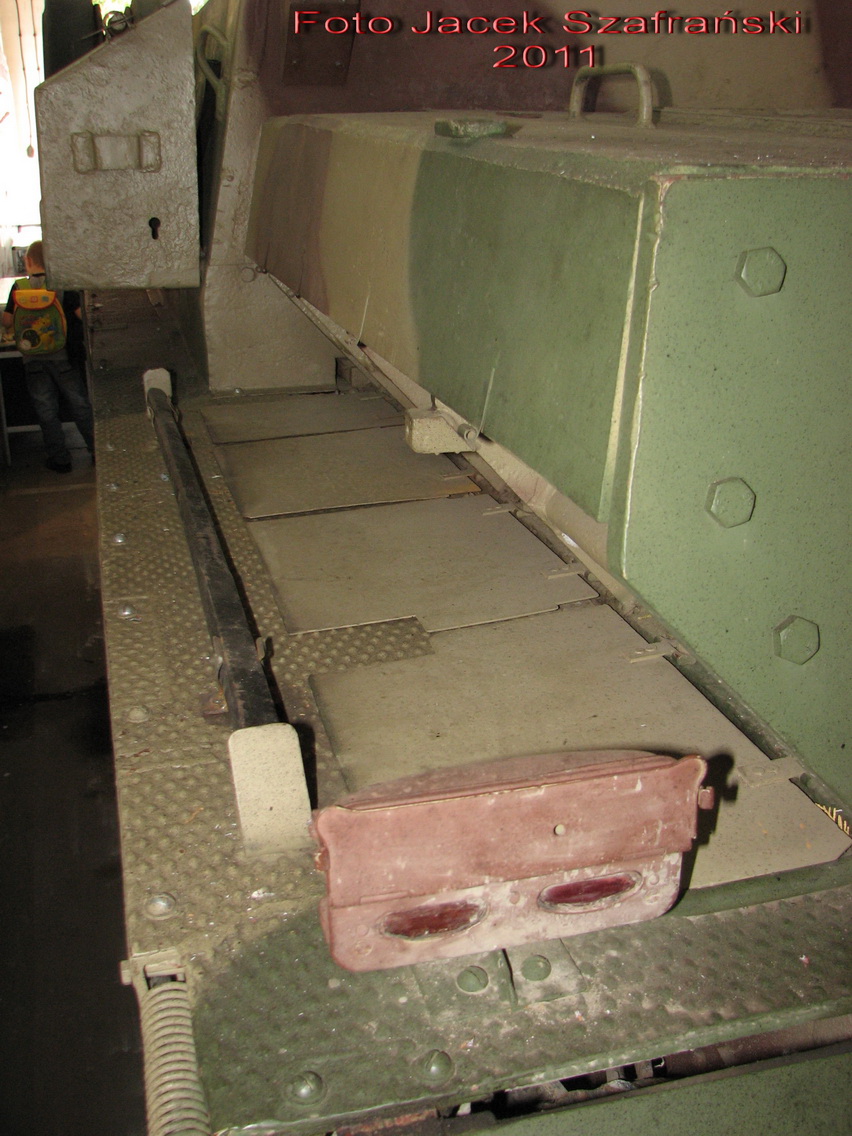

Teraz moje małe "śledztwo" odnośnie Schurzenów. Zdjęcie z wydobycia wanny:
6_02_wanna_bez_silnika_mocowania_Schurrzenow_org.jpg.9f3db054511057b4442490959afdf968.jpg
Na czerwono znaczyłem charakterystyczne mocowania w przedniej części pojazdu osłon "bujanych".
Na zdjęciu po rekonstrukcji widać, że odkęcono te płaskowniki:
115483732_6_03_R_ab12_mocowanie_Schurzenow.thumb.jpg.c20cebfe62815db16dfd0c27a6554389.jpg
Być może, jak wspominałem przy odpowiedzi dla Kolegi Lipa, i osłony, i tłumik zaginęły po wcześniejszych próbach wydobycia Stuga...

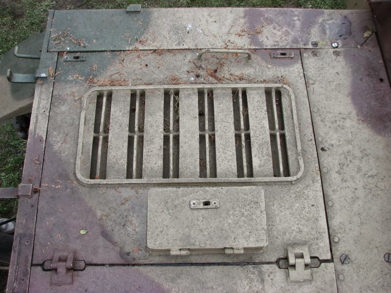

Są detale które POWINNIENEŚ jeszcze wprowadzić jeśli to ma być miniatura StuG-a z Grzegorzewa:
1. - "trumienka" na klapie silnika - wersja prosta wprowadzona już w wersji późnej Pz.Kpfw.IV ausf.H
http://4.bp.blogspot.com/-_jH2oUQB35U/VBmfo7ojHVI/AAAAAAAADIA/pLrrXR-AGBE/s1600/7437_zps601745c9.jpg
To raczej odpuszcze, bo drobiazgi mi z modelu poodpadają .

Na zdjeciu z wydobycia widac tez ze MG jest bez kolby. Pytanie czy zgnila czy jej zwyczajnie nie bylo. Biorac pod uwage typ podstawy obie mozliwosci sa realne.
Bodaj były bez kolby ponieważ był zdalnie sterowane z wewnątrz ,podobnie było w Hetzerze.W tym konkretnym przypadku mogło tak być.

'Wewnętrzna pokrywa boczna' - to kawałek płaskownika montowany po wewnętrznej stronie włazu.
W instrukcji tego Stug-a IV - http://www.mojehobby.pl/products/Sd.Kfz.167-StuG.IV-Last-Production.html to część MA 1 (krok 12).
Obok Masz pokazany MG bez kolby, oraz mocowanie bocznych osłon.
To co pokazałeś to brak osłony włazu dowódcy.Pojazd Twój to ma i prawidłowo.
W tym wozie z Grzegorzewa ten element na pewno był. (Też go nie dorobili - niestety.)
Osłony boczne - widać resztki mocowań na tych fotkach:
http://2.bp.blogspot.com/-vGOaLLumlcs/TzfeQAaFwAI/AAAAAAAABBs/_QuOMXssBHw/s1600/5812.jpg
http://3.bp.blogspot.com/-G6W-JogEJKo/Tzfee_OEnuI/AAAAAAAABCc/LpdhCVxZwFo/s1600/5845.jpg
Resztki na kratownicy i na górnej płycie nad silnikowej i z prawej i z lewej strony.
Dodam jeszcze że przy "bujanych" osłonach przeszkadzać będzie "osłona betonowa" kierowcy.
Krzysztof
Zamontowałem MG34 z kolbą, ponieważ wzorowałem się na odrestaurowanym Stugu .
Ostatecznie koncepcja się zmieniła i wprowadzam zmiany, by wykonać pojazd jak najbardziej zgodny z momentu przed zatonięciem w 1945r.
Do tego km-u wrócę i odetnę kolbę, gdyż wydaje mi się, że gdyby była i zgniła, to powinna zostać stalowa szpila mocująca kolbę do korpusu.
Zgodnie z tym, co napisał KrzychuP, km był sterowany z wewnątrz:
http://www.lonesentry.com/articles/remotemg/index.html
No wlasnie to mialem na mysli piszac o podstawie. W tym przypadku kolba mogla byc ale nie musiala. Co do "szpili"... Tak wygladal tyl MG34 (i 42) bez kolby:
I tyle powinno tez pozostac po calkowitym zgniciu kolby... No moze plus, lekko wystajaca sruba na koncu.
