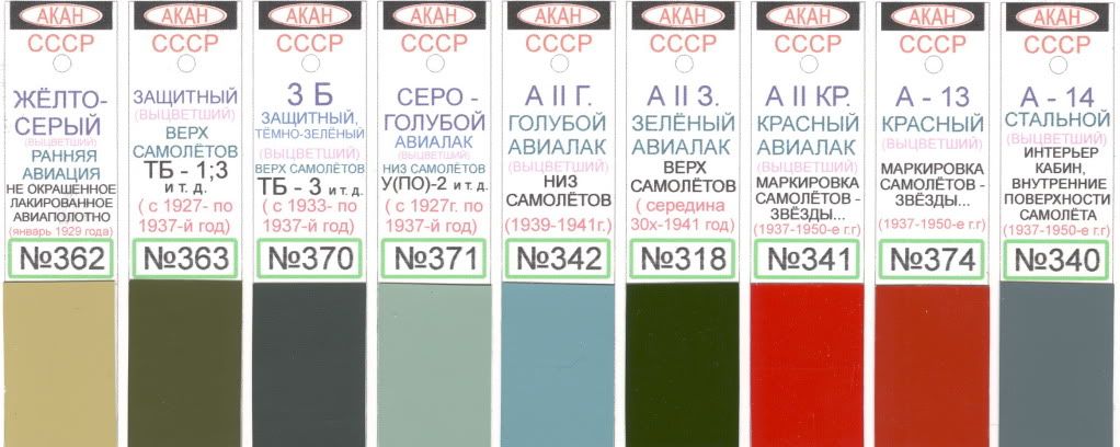

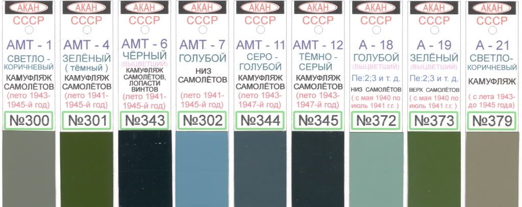

W zasadzie to katalog firmy Akan w tym miejscu też nie zaszkodzi:
AKANcataloguePg1lgscan.jpg~original
AKANcataloguePg2lgscan.jpg~original
ps. wygląda na to, że cztery kolory w prawym dolnym rogu to będzie to.
Prawie. Bez A-18.
Na dole do końca wojny AMT-7.
Na górze często zamiennie AMT-1 z A-21 oraz AMT-4 z A-19.
Nz cz-b zdjęciach nie do rozróżnienia.
