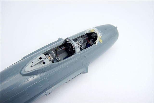

Tymczasem - pamiętając o założeniu pozostawienia zamkniętej kabiny, mam nadzieję, że wybaczycie nieuchronne uproszczenia wnętrza. Kokpit w tej koncepcji dojrzał do zamknięcia:
I sylwetka przed nałożeniem szkła:
Pozdrawiam - Mikołaj

Prawie bym zapomniał o siermiężno-przaśnych nawiewach noszących uroczy bladoróżowy kolorek. Są widoczne w każdym SBLimie i na tyle charakterystyczne, że nie szło odpuścić:
Składowe:
Złożone:
Zainstalowane:
Może być ciężko, miesiąc został...
Tego nigdy nie obiecywałem ;-)
Rzecz polega na tym, że można modelu nie otwierać, ale zawsze jest masa elementów, które nawet przy pełnym zamknięciu pozostają widoczne. Im więcej producent przewidzi tym chyba lepiej. Jeśli nie, to z mojego punktu widzenia, trzeba je dorobić, a przynajmniej te najbardziej charakterystyczne - co często sprowadza się do "wszystkie" - oczywiście z uwzględnieniem warunków skali.
Niemniej w kokpicie już nic więcej nie będzie - dziś wszystkie szybki zostały przyklejone..

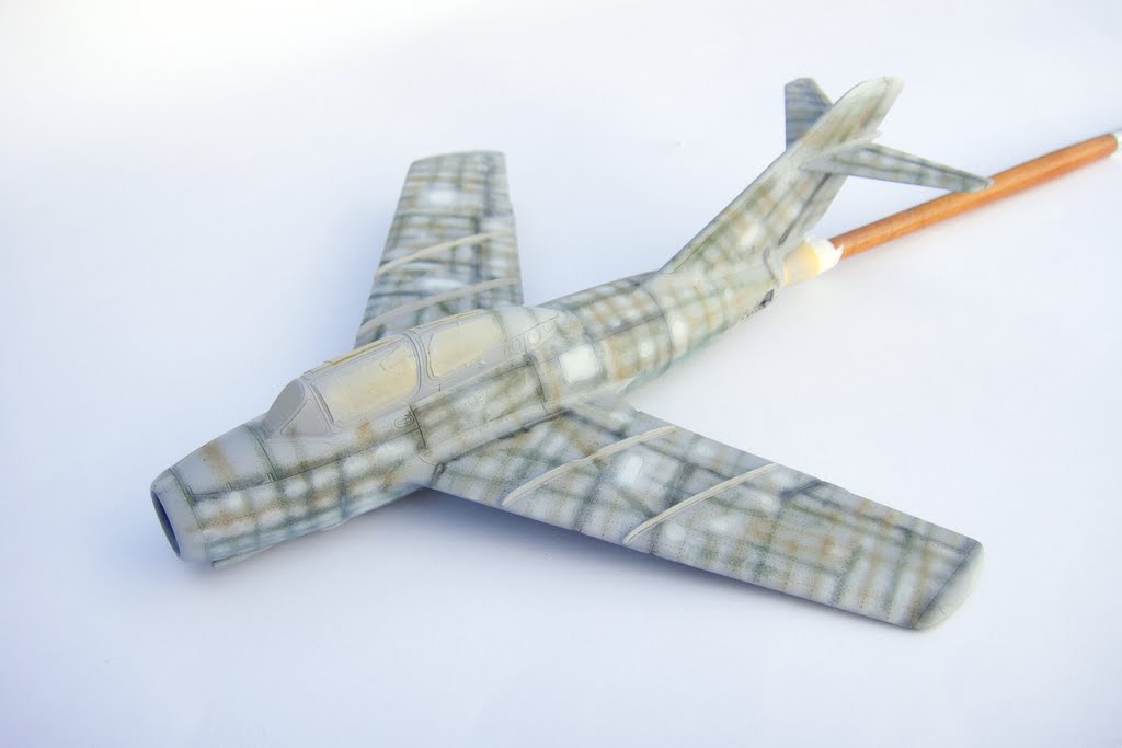

Podkład nie ujawnił żadnych istotnych problemów, nity się zachowały:
Egzemplarz, za który się biorę jest słabo udokumentowany z okresu służby. Natomiast zdjęcia z początków pobytu w muzeum pokazują na mocne zmęczenie kolorów. To z kolei powoduje, że nie mam oporów, żeby zadebiutować w nowych dla mnie technikach. Poniższa szata przygotowawcza zostanie jeszcze uzupełniona o dodatkowe plamy w miejscach, co do których śladowa dokumentacja jest.
