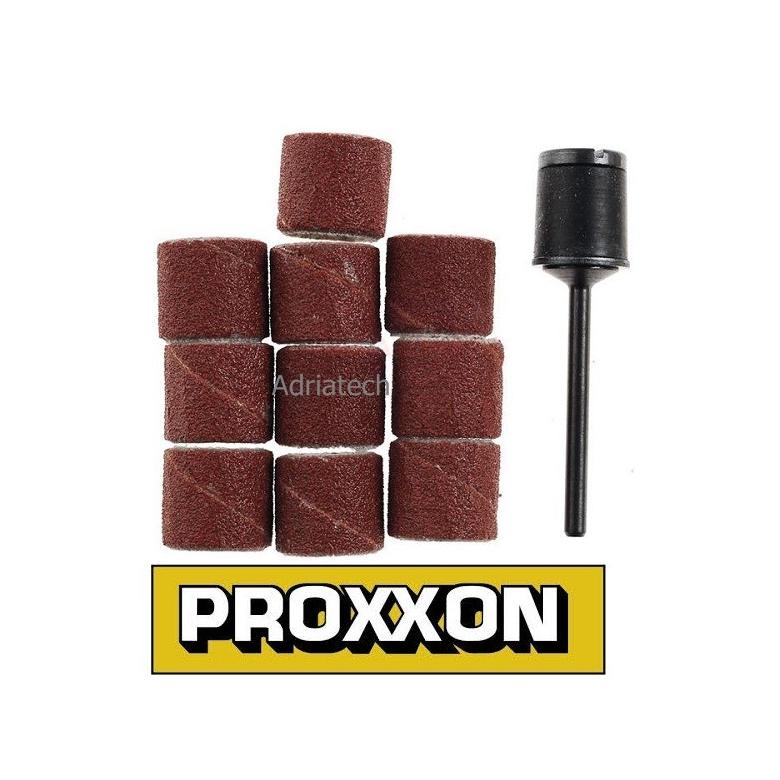

- Proxxon 28 830 tarcze do cięcia, na przykład do odcinania żywic
- Proxxon 28 987 stożki korundowe do zbierania plastiku
- Proxxon 28 978 korundowe taśmy, też dobre do szlifowania i zbierania plastiku
xproxxon-korundowe-tasmy-do-szlifowania-oraz-trzpien-28978.jpg.pagespeed.ic._oy998VZWh.jpg
