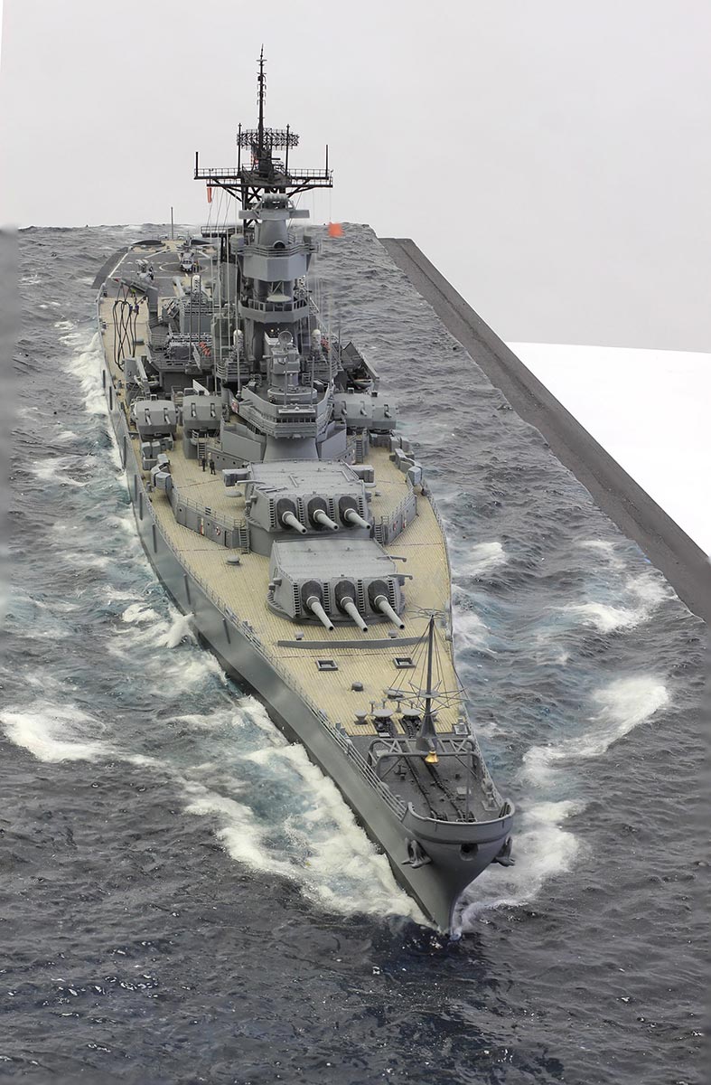

No spójrz na tego Wisconsina.. Woda powala na kolana jak nagan Pułkownika.
