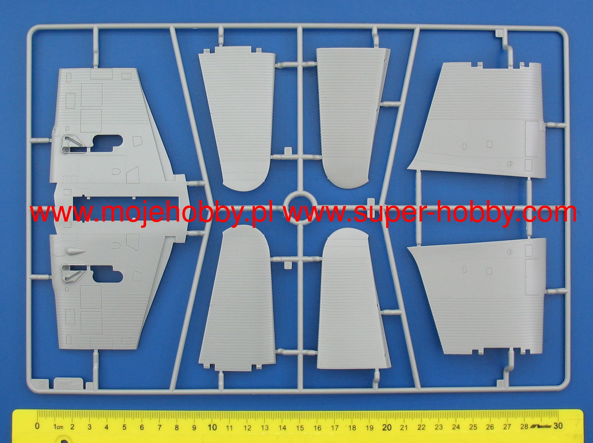

Cześć,
odgrzewam kolejnego kotleta :)
potrzebuję waszej porady, opinii co z tym fantem zrobić.
w wielkim skrócie w pudełku :
VT-8 AT Midway 1942 Douglas TBD-1 Devastator - Image 1
zamiast tej ramki :
dostałem taką ramkę :
nie wnikam czemu nie spojrzałem, nie przemierzyłem wtedy :)
jakie mam teraz wyjścia hmm w locie nie zrobię bo i tak widać koła
więc hmm nie pozostaje mi nic innego jak jakaś minidioramka z wodą/ wypadek/ lądowanie etc hmmm
