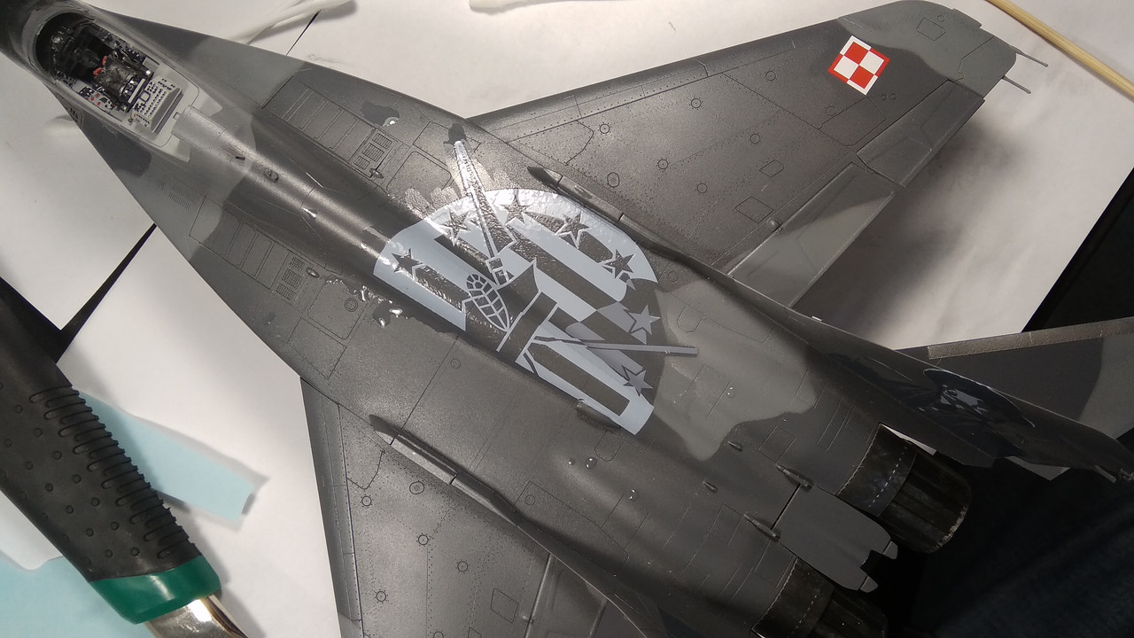

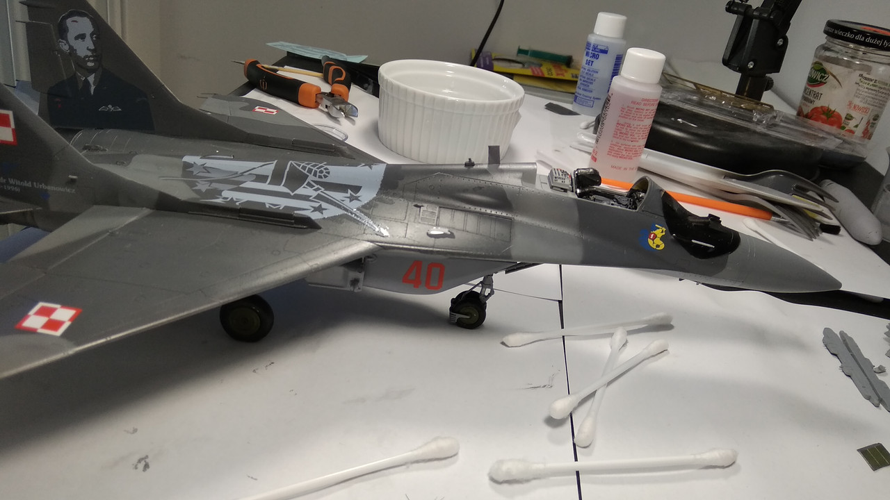

Dałem radę alkoholem z wida,nic nie zeszło. Wziąłem się za kalki Urbanowicza. Już prawie kończę, nakleić godło to masakra. Jeszcze jedna część, nie wiem jak sobie poradzę z tym czymś co wystaje jakby wlot. No i jeszcze napisy przede mną.

Nic nie zrobię, są dostępne tylko takie, poza tym w rzeczywistości też godło jest odrobinę jaśniejsze, tu może kontrast jest większy, ale jeszcze trochę się przybrudzi i jakoś to będzie

ja w wodzie rozwijam
tylko delikatnie by nie porwać

Żeby kolor kalek pasował do reszty trzeba by chyba jasny szary kamuflażu dopasować do koloru z kalki...
Share this post
Link to post
Share on other sites
Posted (edited)
Godło jest jaśniejsze jak pisałem w realu. Pod kamuflaż podchodzi tylko ten kawałek co na łatę wchodzi, widać to wyraźnie. Pytanie z innej beczki, dlaczego waży mi się farba do robienia Washa, do olejnej dodaje white spirit i nie rządzi tylko gęstnieje.
No i właśnie kolor "jasny szary" kamo - jeżeli używasz kalek - powinien być dopasowany do tego na fragmencie kalki. Wtedy byłoby OK 😉
W realu masz dwa "jasne szare": jeden prawie wpadający w biel - większa część godła, drugi to ten pokrywający się z fragmentem łaty kamuflażu. U Ciebie są trzy jasne szare 😉

Na zdjęciu tak jest jak oświetla lampa, w świetle dziennym jak patrzy się na model nie widać różnicy
Krytyka robi swoje, nakleilem maskę i pomalowałem kolorem łaty, jest znacznie lepiej,dzięki za wypowiedź bo pewnie bym to zostawił
