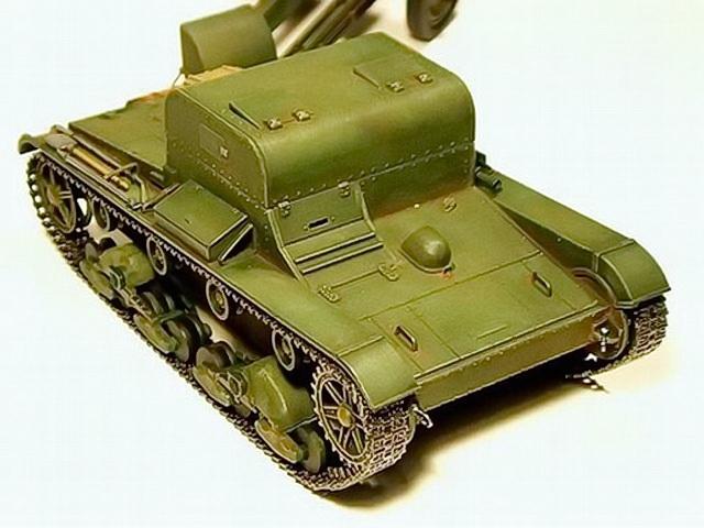

Witam,
jest to projekt do zabicia czasu, czekam na blachy do innych modeli.
Jeśli ktoś chcę to może śmiało zamieszczać informacje o błędach producenta, malowania też mile widziane
Może jeszcze dziś foty

hmm z farbą sobie poradzę ale jakby ktoś miał fajne schematy... Producent dał krzyż i tyle, dał też informacje że jak robimy radziecki to żadnych kalek nie dajemy...
hehe dzięki, Ty masz chociaż plany a ja obszukałem wszystkie strony z planami jakie miałem i nic
Na razie doszedłem do tego że producent zrobił zo 3 nit i sam nie wiedział jak wyglądał pojazd, znalazłem miejsce w instrukcji gdzie strzałka wskazuje włazy i widnieje napis "usunąć ?" Paranoja
EDIT:
Ile włazów miał ten pojazd ?
Producent dał jeden
Ale se relaks zrobiłem...
Tyle dzis zrobiłem, dla porównania stoi obok BTR-152k czyli najgorszy modelu jaki widziałem, 1/3 tubki szpachli poszła.
Edytowane przez Gość

Jeszcze muszę zrobić jedną siatke, po szpachlowaniu zniknęły prawie wszystkie nity więc będę musiał je zrobić od nowa
Jak na razie główym błędem producenta jest to że na siłe chcę bazować na modelu polskiego Vickersa E a parę detali mogliby jednak zrobić pod T-26, uniknelibysmy wycinania części takich jak ta widoczna obok modelu...
Ale zaczyna podobać mi się ten pojazd, może skończy się na kolekcji modeli opartych na Vickersie
Czyli tak jak myślałem, nigdy nie widziałem żeby ten pojazd w wersji T miał jeden właz. RPM dał jeden i to w dodatku lewy a na zdjęciach z defilad czołgisci siedzą w prawym... Do tego mamy dwie klapy włazów, dlatego zrobiłem drugi właz Nie chce go tak waloryzować jak zrobił to Robert z TKS'em ale ten model mnie do tego zmusza Trochę pogiąłem wydech, musze popracować nad siatką bo CA mi troszki upaćkał
Koła już zwashowałem.
Na koniec chce pozdrowić wszystkich którzy kończą dziś ferie, ja zaczynam od jutra
Poprawiłem, ale najśmieszniejsze jest to że siatki na tym wlocie nie było
Z tyłu nadbuduwki są jakieś dwa prostokątne włazy czyli puszka i dorabiamy bo RPM nei zauważył...
w moim egzemplarzu są żaluzje, tej siatki nie będzie, tylko same żaluzje Pośpieszyłem się i babola takiego walnąłem, RPM zdublował tę część więc nic straconego.
