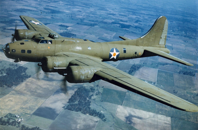

Panowie mam dwa problemy i prosiłbym o pomoc. Oba problemy są związane z malowaniem...
1. Nie moge znaleźć zamienników dla farb fs.34201(revell 45) oraz fs.36173(revell 76) na pactre lub ewentualnie na model master acryl.
2. Nie potrafie określić malowania ogona. Więc tak...
-Na zdjęciach z IIwś widać, że miejsce na ogonie i plamki mają inny kolor...ogon jest jaśniejszy, a plamki ciemniejsze...
-Wg instrukcji i modelu zrobionego przez Revella to miejsce na ogonie i plamki mają ten sam kolor...
-Natomiast wg. pudełka ta część ogonu ma kolor oliwkowy jak reszta samolotu...
Oczywiście najlepiej byłoby wzorcować się na zdjęciach oryginału, ale nie mam pojęcia jakie to kolory, bo zdjęcia są czarno-białe, a niestety dzisiejsze repliki Memphis Bell są całe oliwkowe. Może macie jakieś kolorowe zdjęcia oryginału, żebym chociaż mógł się zbliżyć do tego koloru ogona.
Z góry dzięki
Igi

Te przejaśnienia wynikają z tego że samoloty stały pod chmurką i farba płowiała... A elementy z innymi odcieniami mogą to być elementy wymienione w czasie remontów po misjach bojowych. JA bym tą ślicznotkę maznął podstawowym kolorem z założeniem że samolot jest po jednym z pierwszych lotów bojowych. Nie można założyć że pierwszym bo we wczesnym okresie Ofensywy Powietrznej a w tym okresie Ślicznotka brała udział, Samoloty były uzupełniane nieregulaminowymi NOSEARTAMI dopiero po pewnym czasie (po zapoznaniu się załóg z samolotem)

Jachud w instrukcji mam napisane, że plamki to 39 i tego będę trzymał, bo zamiennik tego, to pactra a31, którą mam i jest identyko jak ze zrobionego revellowskiego modelu
Kamil właśnie nie byłem pewien o co z tym chodzi, ale skoro tak, to maluje jak instrukcja każe
LordDisneyland pactra a106 nie pasuje to jest ciemna zieleń, a musi być jasna oliwka
WIELKIE DZIĘKI ZA ODZEW I POMOC
dobra trudno, kupie revellowskie farbki, kochana mamusia pewnie jak poczuje znowu olejną, to mnie zabije, ale co tam
Link to post
Share on other sites
Ups...właśnie...chyba kupie i tak 40 skoro jest lepsza, bo plamki będę robił chyba drybushem(są takie napaćkane patrząc na zdjęcia, a nie równe jak na zrobionym przez Revell modelu), więc jak coś zepsuje to zmyje, a akrylową na akrylowym lakierze będzie ciężko zmyć Przekonałeś mnie na 40 dzięki za pomoc
Link to post
Hmmm... Krzuchu podoba mi się, ciemniejsze plamki rzeczywiście wyglądają dużo lepiej Dzięki za fote
