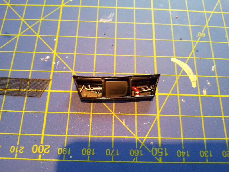

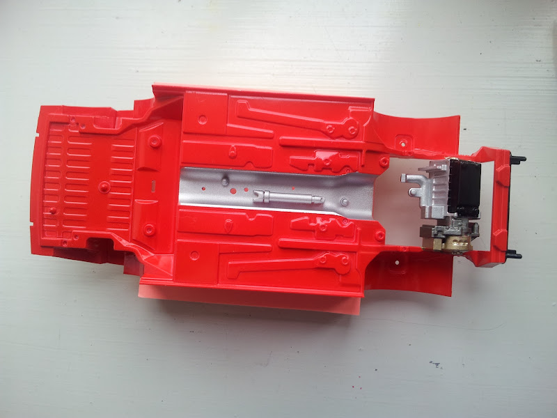

sushi79 Napisano 2 Lipca 2012 Share Napisano 2 Lipca 2012 Witam. Po chwili nie obecności związanej z urlopem wakacyjnym(nie którzy zaczynają wakacje ja już skończyłem) powracam do normalności i rzeczywistości....no i czas zacząć nowy model...na wakacjach nabyłem właśnie tego peugeota dokupiłem do niego elementy fototrawione... zacząłem od zaklejenia oraz zaszpachlowania środkowego wloty powietrza oraz pomalowania maski a także części podwoziowej teraz czas na pomalowanie części silnika... Cytuj Odnośnik do komentarza Udostępnij na innych stronach More sharing options...
maciol Napisano 2 Lipca 2012 Share Napisano 2 Lipca 2012 Czemu podwozie jest czerwone? Cytuj Odnośnik do komentarza Udostępnij na innych stronach More sharing options...
sushi79 Napisano 2 Lipca 2012 Autor Share Napisano 2 Lipca 2012 w originale tak jest kolor podwozia jest taki jak jest kolor maski -zobacz zdjęcia galerii 1:1 peugeot 206 WRC Cytuj Odnośnik do komentarza Udostępnij na innych stronach More sharing options...

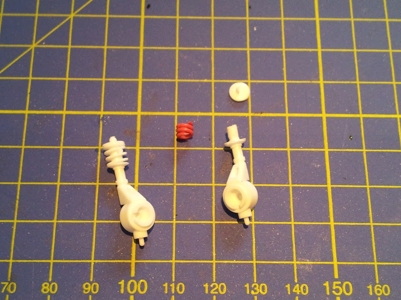

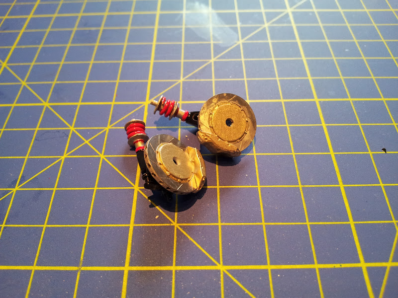

sushi79 Napisano 2 Lipca 2012 Autor Share Napisano 2 Lipca 2012 pomalowałem elementy silnika następnie po raz pierwszy(jeszcze tego nie próbowałem ale kiedyś trzeba)zrobiłem sam sprężyny do amorków....jak na pierwszy raz nie wyszło chyba aż tak tragicznie.. Cytuj Odnośnik do komentarza Udostępnij na innych stronach More sharing options...
maciol Napisano 2 Lipca 2012 Share Napisano 2 Lipca 2012 Amorki są OK, nie masz się co przejmować, chyba nie było takie trudne? Maskowanie też fajnie Cytuj Odnośnik do komentarza Udostępnij na innych stronach More sharing options...

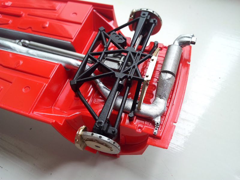

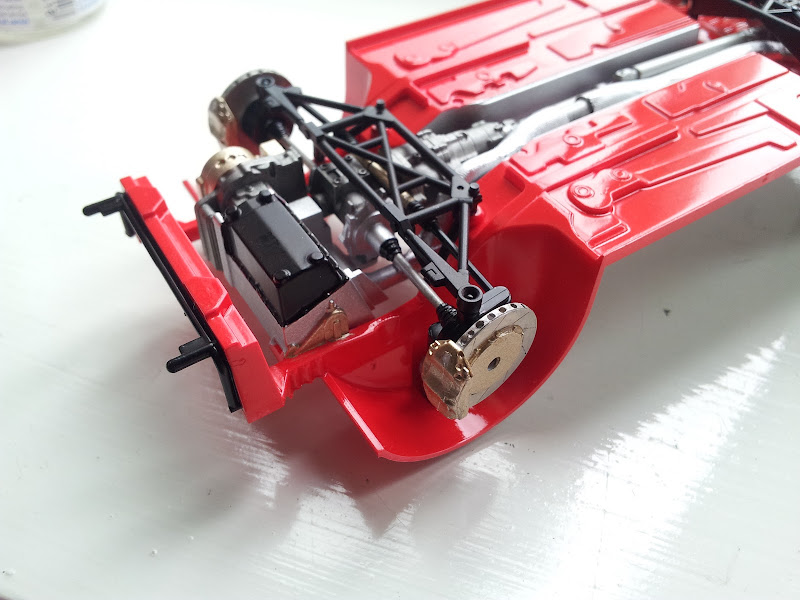

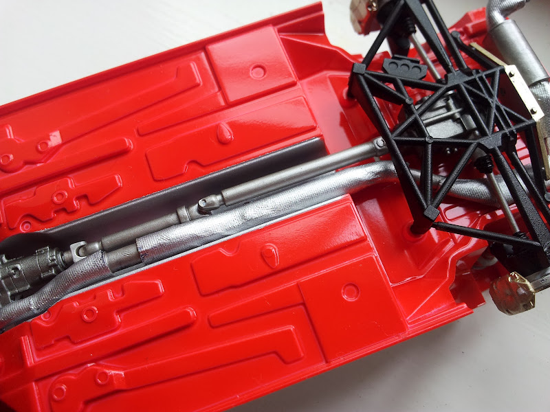

sushi79 Napisano 4 Lipca 2012 Autor Share Napisano 4 Lipca 2012 kilka aktualizacji ...nawierciłem tarcze aby choć trochę oddawały realizm następnie wydech pokryłem warstwa termoizolacyjna zmontowałem podwozie powalczyłem z liniami podziału i biorę się za kalki Cytuj Odnośnik do komentarza Udostępnij na innych stronach More sharing options...

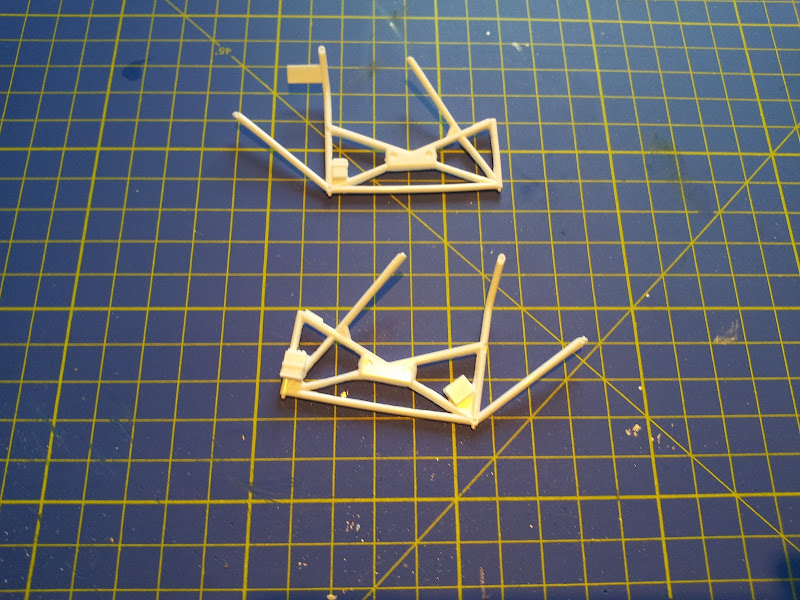

sushi79 Napisano 4 Lipca 2012 Autor Share Napisano 4 Lipca 2012 pousuwałem zbędne elementy w klatce Cytuj Odnośnik do komentarza Udostępnij na innych stronach More sharing options...

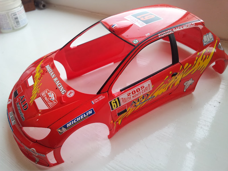

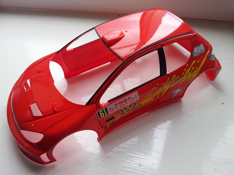

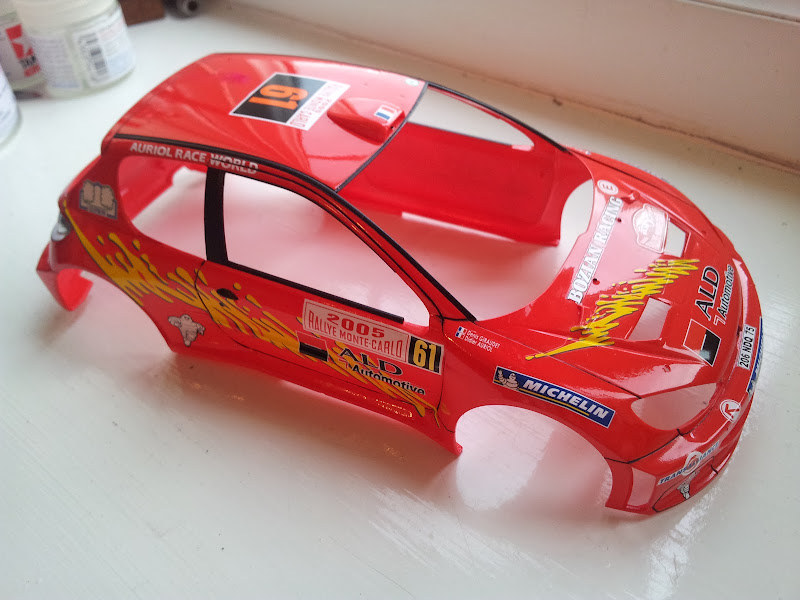

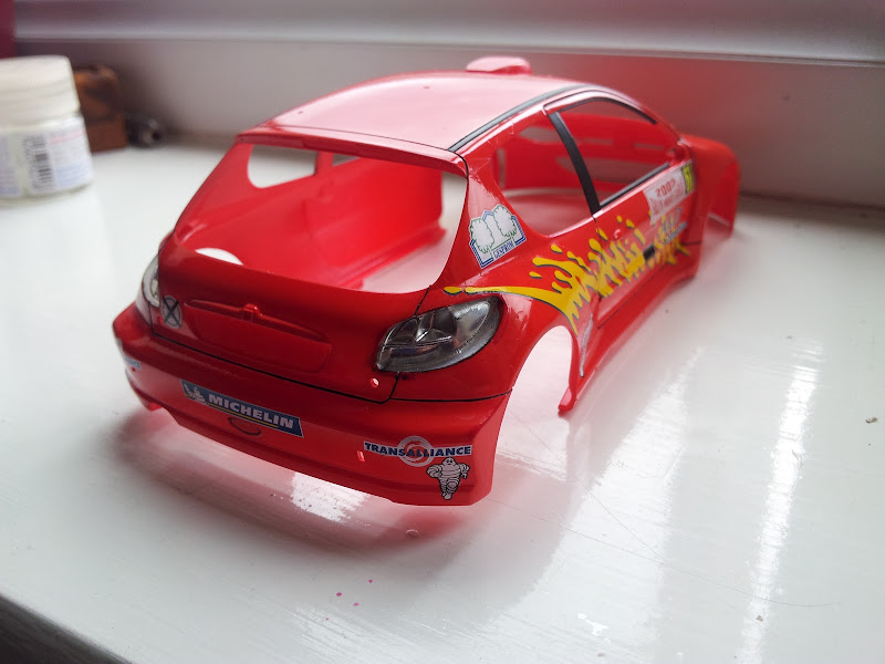

sushi79 Napisano 4 Lipca 2012 Autor Share Napisano 4 Lipca 2012 kalki dokończone jutro na to bezbarwny i polerka:) Cytuj Odnośnik do komentarza Udostępnij na innych stronach More sharing options...

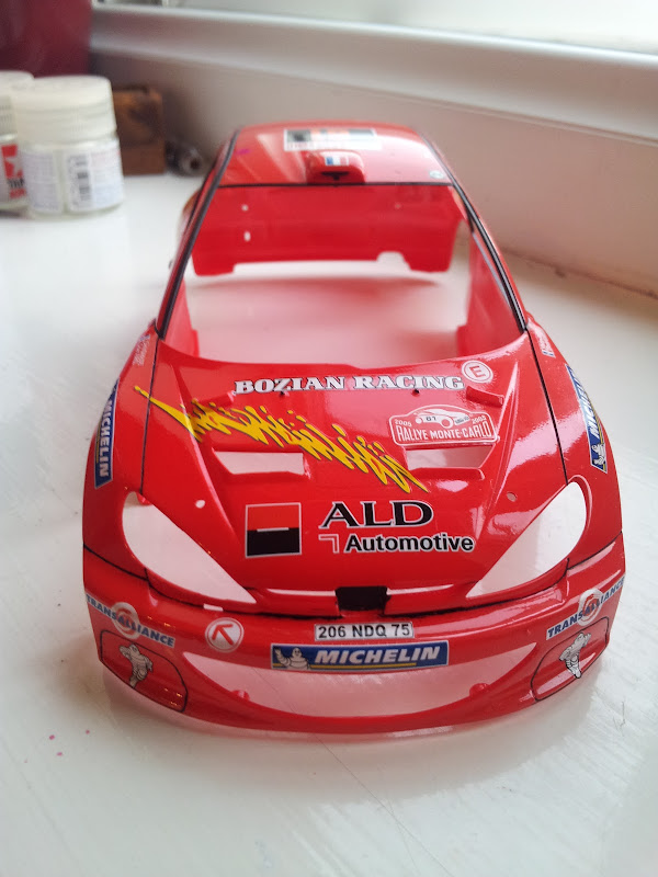

DawidP Napisano 4 Lipca 2012 Share Napisano 4 Lipca 2012 Cześć . Fajnie wygląda ten Peugeot Mógłbyś mi powiedzieć jak robisz linie podziału ? Pozdrawiam Cytuj Odnośnik do komentarza Udostępnij na innych stronach More sharing options...
Madmax Napisano 5 Lipca 2012 Share Napisano 5 Lipca 2012 Piękna czysta robota, bardzo podoba mi się pomysł z oklejeniem elementów wydechu, szkoda tylko że pomimo szpachlowania widać ten nieszczęsny element miedzy wlotami na masce ale niestety trzeba się sporo napocić żeby to dobrze zrobić, sam mam z tym bardzo duży problem. Przyłączam się do pytania o linie podziału. Cytuj Odnośnik do komentarza Udostępnij na innych stronach More sharing options...
sushi79 Napisano 5 Lipca 2012 Autor Share Napisano 5 Lipca 2012 z tym wlotem na masce to masakra...linie robię tamiya xf-1 black flat ona jest na tyle dobra że fajnie się zmywa i miejsc gdzie nie jest potrzebna maluje cienkim pędzelkiem linie po czym po minucie przecieram delikatnie nawilżonym wacikiem Cytuj Odnośnik do komentarza Udostępnij na innych stronach More sharing options...

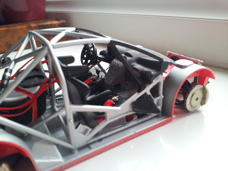

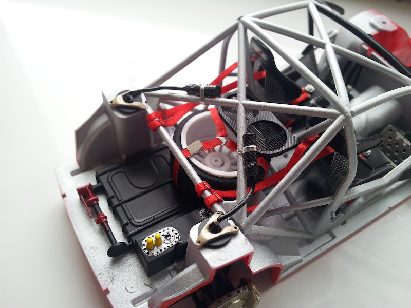

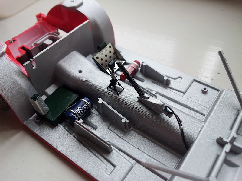

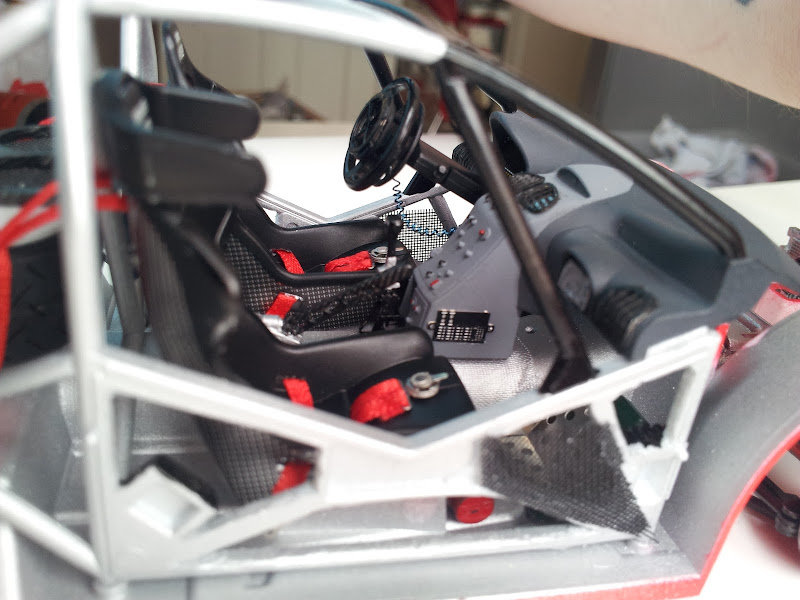

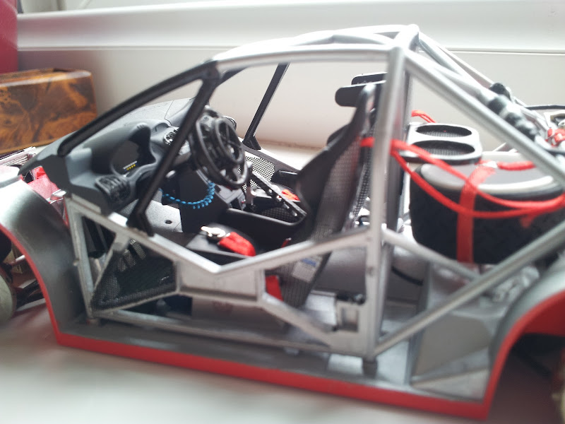

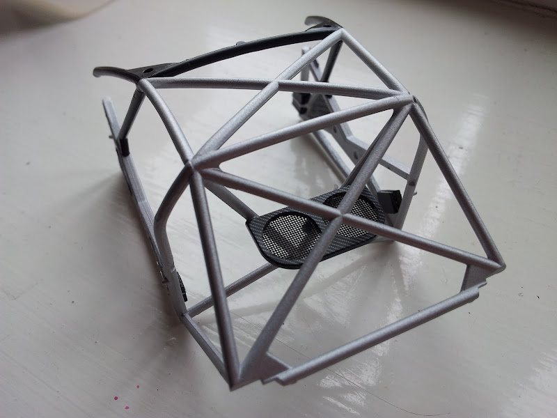

sushi79 Napisano 6 Lipca 2012 Autor Share Napisano 6 Lipca 2012 kilka aktualizacji popracowałem trochę nad klatką i na wnętrzu most został pokryty termoizolacji, hamulec ręczny karbonem.. Cytuj Odnośnik do komentarza Udostępnij na innych stronach More sharing options...

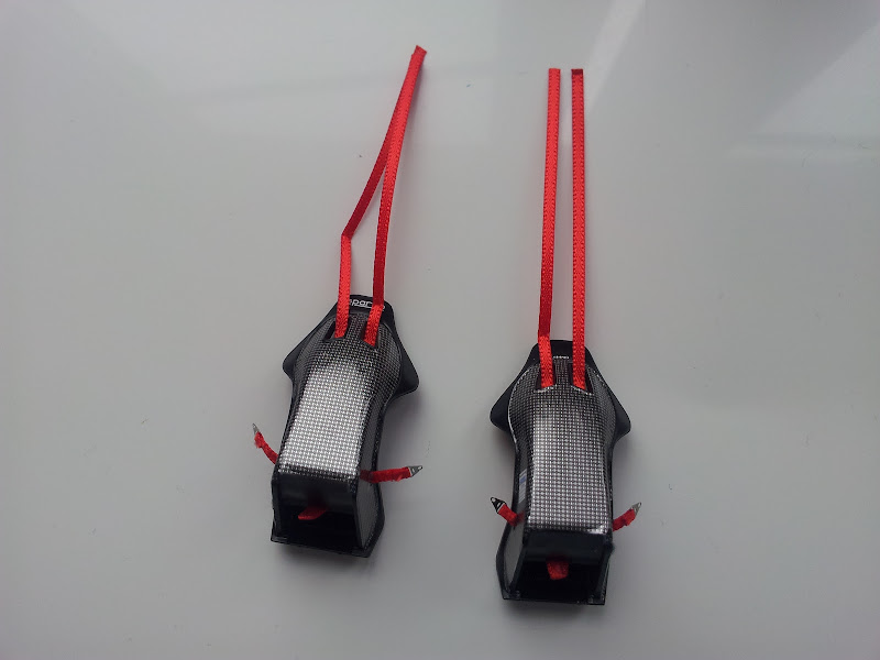

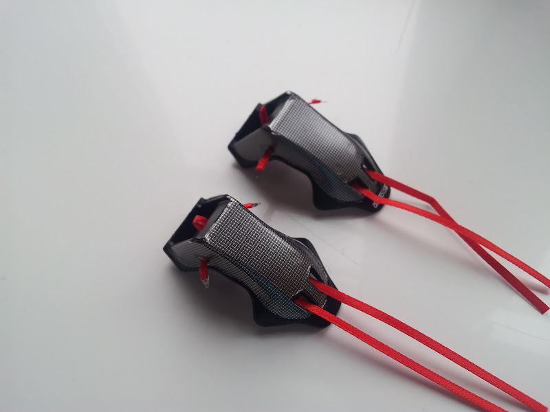

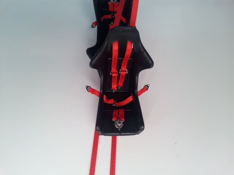

sushi79 Napisano 8 Lipca 2012 Autor Share Napisano 8 Lipca 2012 fotele..nawet wyszło mi położenie kalki:) Cytuj Odnośnik do komentarza Udostępnij na innych stronach More sharing options...
errol Napisano 8 Lipca 2012 Share Napisano 8 Lipca 2012 Cześć. Rewelacja przyjemnie ogląda się taką robotę, dbasz o każdy szczegół. Mam pytanie, może wyda się wam śmieszne, ale dopiero się uczę ;) dlaczego pomalowałeś wydech, klocki i tarcze najpierw na złoto a potem na srebrno? Cytuj Odnośnik do komentarza Udostępnij na innych stronach More sharing options...
sushi79 Napisano 9 Lipca 2012 Autor Share Napisano 9 Lipca 2012 Wydech i części układ hamulcowego od razu były malowane odpowiednimi kolorami na nie których zdjeciach tak widać jak by były pomalowane najpierw na złoto ale to światło tak padało przy robieniu zdjęcie Cytuj Odnośnik do komentarza Udostępnij na innych stronach More sharing options...

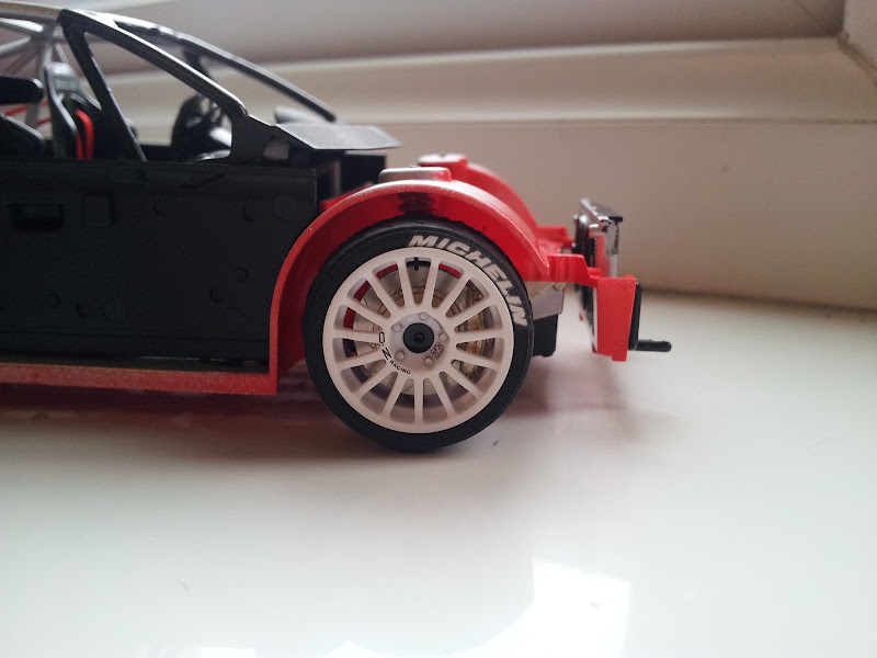

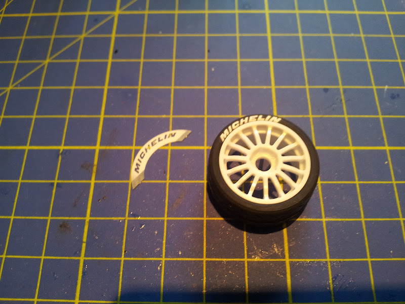

maciol Napisano 9 Lipca 2012 Share Napisano 9 Lipca 2012 nie malujesz tej felgi? podoba mi się Twój warsztat, tak jak kolegom wyżej Cytuj Odnośnik do komentarza Udostępnij na innych stronach More sharing options...
sushi79 Napisano 9 Lipca 2012 Autor Share Napisano 9 Lipca 2012 maluje tylko zęby namalowac napis michelin trzeba było założyć na felgę Cytuj Odnośnik do komentarza Udostępnij na innych stronach More sharing options...

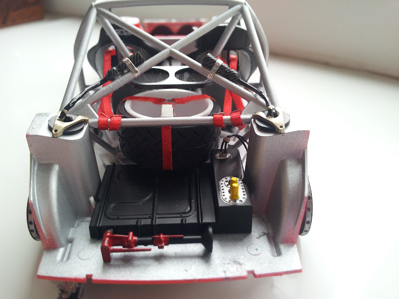

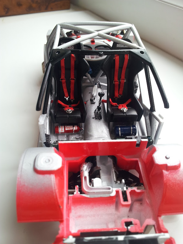

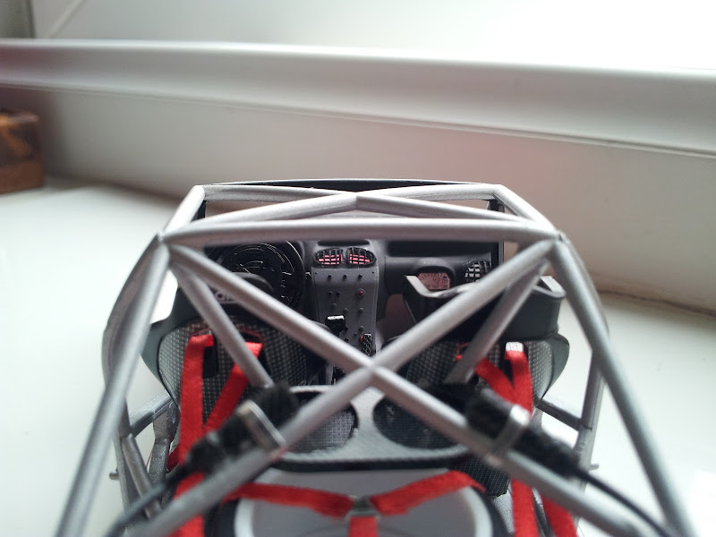

Madmax Napisano 11 Lipca 2012 Share Napisano 11 Lipca 2012 To co przyszło mi do głowy po obejrzeniu bardzo dobrze zrobionych fotek to wydaje mi się że klamra dolna (ta w której jest mechanizm zapięcia) pasów powinna być odwrotnie - w taki sposób jak ty zrobiłeś o ile da się jeszcze je spiąć niestety nie da się jeździć oraz byłyby duże problemy z rozpinaniem. Skoro kładłeś kalki carbonu na niektóre elementy to dobrze by było okleić również zbiornik paliwa oraz uszy od fotela kierowcy. Można by również się spierać na temat umiejscowienia koła zapasowego (ale zaznaczam że to kwestia sporna), ja w swoich egzemplarzach kładę je właśnie na zbiorniku paliwa - spotkałem się ze znacznie większą ilością zdjęć gdzie tak to koło było usadawiane - tak jak w swojej instrukcji pokazuje Tami zazwyczaj było układane drugie koło zapasowe Ogólnie jestem pod bardzo dużym wrażeniem twojego warsztatu i praca którą włożyłeś zasługuje na bardzo duże słowa uznania, czysto schludnie i miło dla oka, no i przed wszystkim małe detale które dodają jeszcze więcej smaku. Czekam na efekty końcowe. PS. Mógłbyś napisać jeszcze kilka słów na temat zestawów fototawionych - chodzi mi firmy i koszty - oraz ewentualną pomoc w zakupie ponieważ w niedługim czasie będę nimi zainteresowany. Cytuj Odnośnik do komentarza Udostępnij na innych stronach More sharing options...
sushi79 Napisano 11 Lipca 2012 Autor Share Napisano 11 Lipca 2012 elementy fototrawione kupiłem z tej strony http://www.bnamodelworld.com/detailing-upgrade-sets/for-1-24-cars/photo-etched-parts/upgrade-set-for-1-24-peugeot-206-wrc-for-tamiya co do klamry to ...racja...co do innych elementów tak jak mówisz kwesta sporna...ale cieszę się że się podoba...zważając na fakt ze dopiero myszkuje w tym "fachu" ale każda pozytywna opinia baaardzo motywuje... Cytuj Odnośnik do komentarza Udostępnij na innych stronach More sharing options...

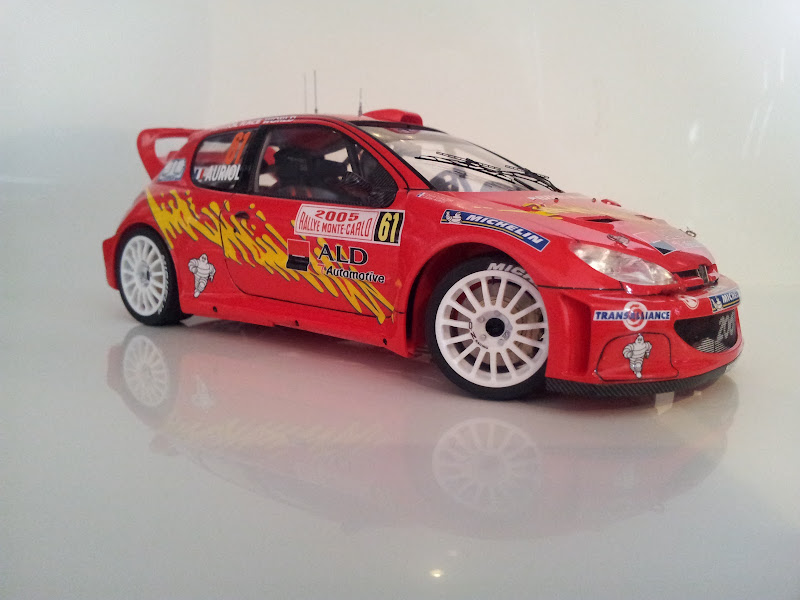

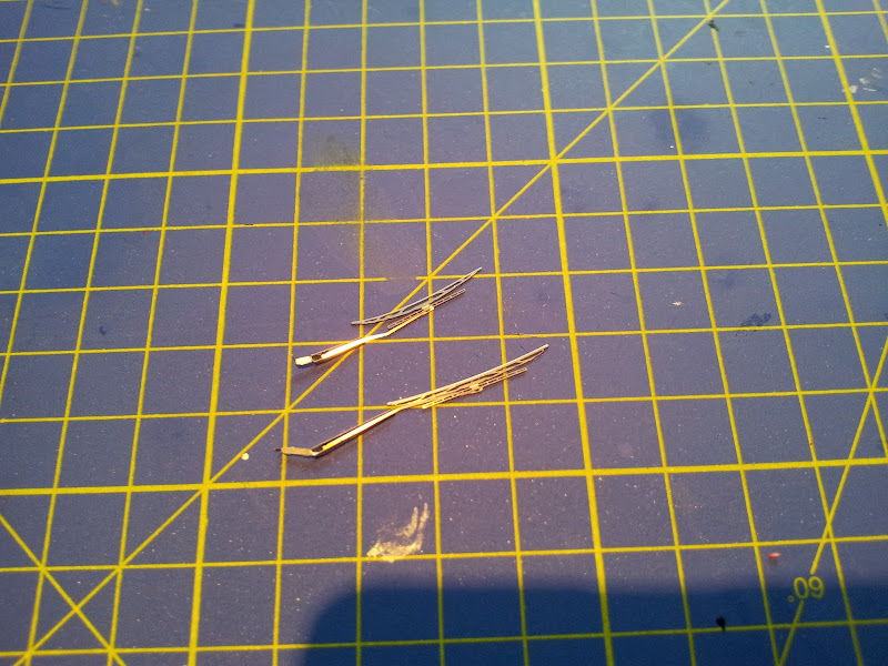

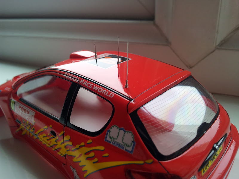

sushi79 Napisano 11 Lipca 2012 Autor Share Napisano 11 Lipca 2012 felgi pomalowane i obdarzone w wentyle... zrobiłem sam antenki te z zestawu wydawały mi się za grube Cytuj Odnośnik do komentarza Udostępnij na innych stronach More sharing options...
sushi79 Napisano 11 Lipca 2012 Autor Share Napisano 11 Lipca 2012 finish na więcej zapraszam do galerii ... Cytuj Odnośnik do komentarza Udostępnij na innych stronach More sharing options...
