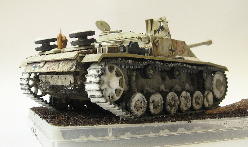

Daaawno nic tu nie pokazywałem... ale Bladek mi marudzi, żeby i na MW wrzucać moje wypocinki to wrzucam.

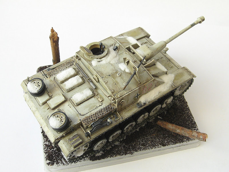

Model praktycznie skończony. Teraz działam z podstawką. To moja pierwsza w życiu podstawka, i już widzę pierwsze błędy jakie popełniłem. Po pierwsze powinienem zmatowić papierem ściernym całość a nie tylko górę, surfacer mi odpadł razem z taśmą z boku. Po drugie powinienem całość pomalować na czarno tudzież brązowo zanim zacznę przyklejać glebę.
Efekt jaki chcę osiągnąć to mniej więcej coś takiego:
http://mailer.fsu.edu/~akirk/tanks/hun/Hungary.html
Czyli las zasypany śniegiem.
Tak to teraz wygląda:
Jak dotąd jest przyklejona ziemia do kwiatków i parę gałązek. Model nie jest przyczepiony do podstawki. Teraz chyba muszę puścić z aero jakiś brąz albo czerń. Stug zostanie wtopiony w teren w dalszym etapie prac. Poradźcie proszę co tu dalej zrobić, żeby było efektownie.
Śnieg oczywiście, że będzie. Teraz muszę coś zrobić z prześwitującym spod ziemi podkładem.

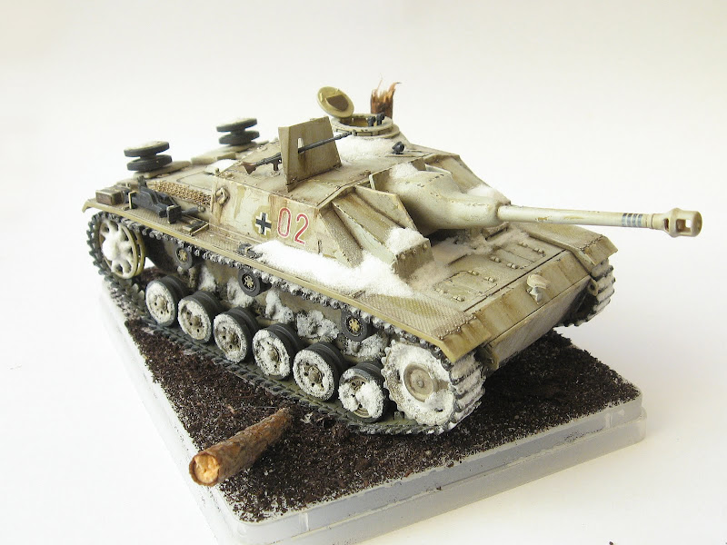

Co do malowania to było tak:
1. surfacer 1200 z puszki
2. całość na dark yellow z Vallejo Air
3. cieniowanie, modulacje i podkreślanie detali dark yellow + sand w różnych proporcjach, raczej dla treningu niż efektu bo z góry wiadomo, że nic nie będzie widać.
4. sido, sido, sido
5. kalki
6. sido, sido, sido na kalki tylko
7. biała Vallejo Air z dodatkiem retardera, póki była świeża farba to ścierałem pędzlem maczanym w ciepłej wodzie. Drobniejsze ryski to delikatne drapanie skalpelem.
8. wash
9. obicia

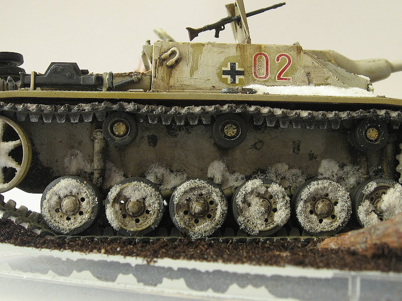

10. oleje
11. pigmenty sypane na plamki wikolu na podwoziu.
12. na plamki wikolu naniesione pędzlem sypałem sodę oczyszczoną i wychodziły takie fajne buły. Jak buła wyszła za mała, to dodawałem na górę wikolu i znów sypałem sodę i zdmuchiwałem.
