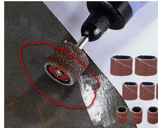

Czy możesz napisać w jaki sposób zrobiłeś teksturę na tarczach hamulcowych?
Bierzesz sobie tarczę hamulcową, przyklejasz za pomocą taśmy dwustronnej do tekturki o kształcie tarczy. W tekturce robisz na środku otworek do zamocowania w dremelku czy wkrętarce za pomocą takiego cuda jak na foto (tylko nie zakładasz tulejki z papierem ściernym)
Włączasz lekkie obroty i delikatnie zwykłym papierem ściernym,  dość grubym dotykasz obracającej się tarczy. Kontrolujesz co chwilę jak to wychodzi. Powstaną dość głębokie rysy. Zmienisz papier na delikatniejszy by je trochę wyrównać. Odtłuszczasz wszystko, podkład, farba srebrna, bezbarwny matowy, Tamiya 87131 WASH PANEL ACCENT by uwydatnić rowki + znowu bezbarwny błyszczący tym razem by zabezpieczyć wszystko i by się świeciło jak prawdziwa tarcza - u mnie się nie świeci za bardzo....)
