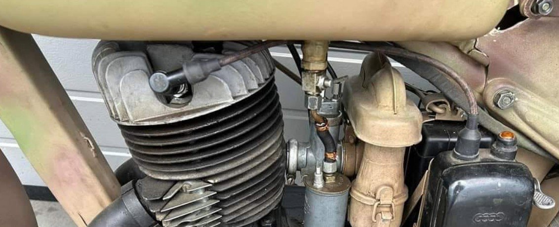

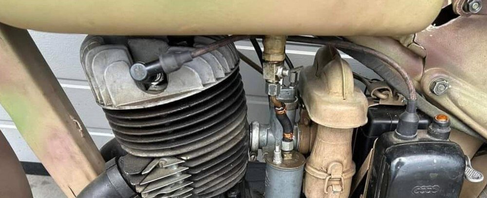

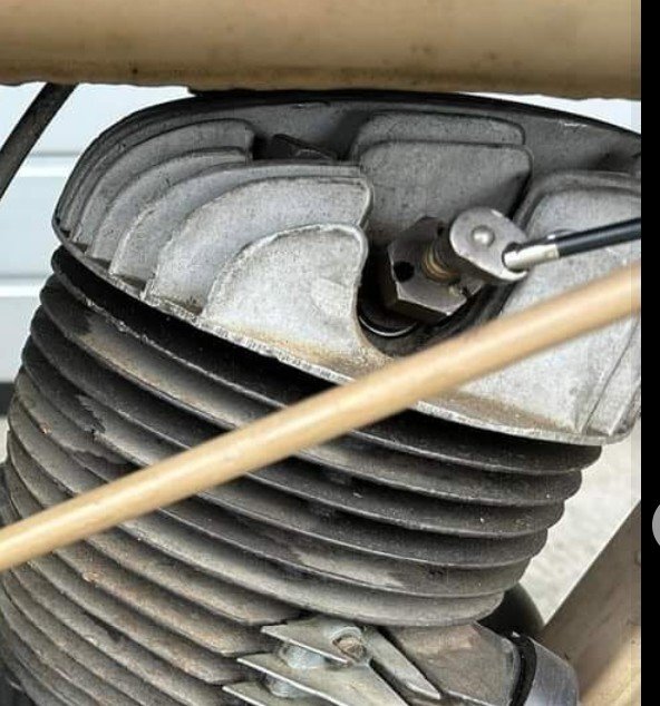

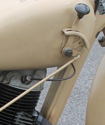

  4. Fajnie to idzie. Super dekawka. Malowanie w patynowym klimacie wyszło super. Bardzo czysto i schludnie. Mam zastrzeżenie jedynie do tego zdjęcia Nortona podpicowanego przez AI.... No i do fajki świecy zamieszonej zarówno po lewej jak i prawej stronie głowicy. W oryginale jest po lewej a po prawej jest dekompresor- jego cienka linka biegnie do kierownicy do dźwigni po lewej stronie. Masz też źle podpięty kabel do świecy - on ma iść bezpośrednio do puszki prądów do dzyndzla obok żaróweczki. Można by też poprawić dla realizmu kąt nachylenia dźwigni rozpieraka hamulca przód. Teraz jest w pozycji - hamowanie.... Ma iść bardziej w dół . Moim zdaniem przy tej wersji silnika (z okrągłą pokrywką prądnicy) silnik powinien być koloru czarnego. Czarny powinien być tez klakson oraz pokrętło regulacji amortyzatora skrętu - to było tworzywo sztuczne. Generalnie bardzo realistyczny model i wykonanie - Gratulacje!

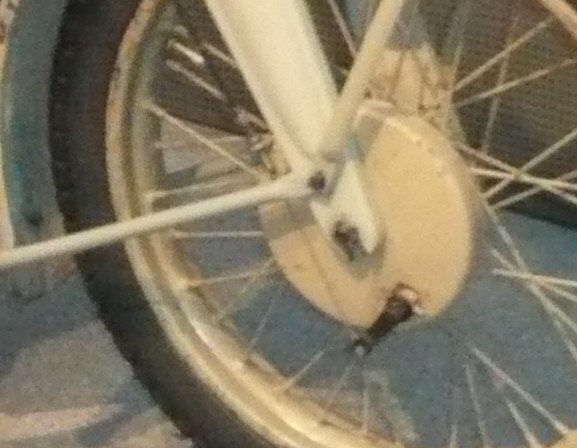

  7. Spoko koncept modyfikacji. Zbiornik powinien się bardziej błyszczeć i z tyłu jakaś minimalistyczna lampeczka by się przydała. Kierownica troszkę grubsza powinna być - rura ok 22mm - teraz ma ok 13 mm.
