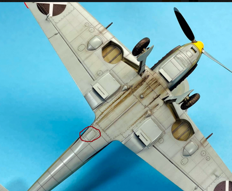

kowal76 Napisano 20 Sierpnia 2025 Share Napisano 20 Sierpnia 2025 Zwracam się z zapytaniem, czy wersje Bf 109E3 miały ten panel zaznaczony czerwonym kółkiem ?. Widzę, że tylko w modelu Wingsy jest zrobiony. Szukałem zdjęć , ale nic nie znalazłem. Cytuj Odnośnik do komentarza Udostępnij na innych stronach More sharing options...
Soris Napisano 20 Sierpnia 2025 Share Napisano 20 Sierpnia 2025 Wg Franka Strzelczyka powinien być, przynajmniej w E-1 (w E-3 raczej też, jeśli mnie pamięć nie myli, ale musiał bym sprawdzić). Cytat Z innych nowości mamy prostokątny wziernik (zupełnie inny niż w wersjach F-G!!!) na dolnej części kadłuba, zaraz za skrzydłem, który był konsekwentnie pomijany w modelach i planach (choć w modelu Hasegawy jest tam coś prostokątnego, ledwie zarysowanego i rozmazanego z racji przyjętego podziału technologicznego). https://www.kfs-miniatures.com/1-48-bf-109e-1-wingsy-kits/ 1 Cytuj Odnośnik do komentarza Udostępnij na innych stronach More sharing options...
kowal76 Napisano 20 Sierpnia 2025 Autor Share Napisano 20 Sierpnia 2025 2 godziny temu, Soris napisał: Wg Franka Strzelczyka powinien być, przynajmniej w E-1 (w E-3 raczej też, jeśli mnie pamięć nie myli, ale musiał bym sprawdzić). https://www.kfs-miniatures.com/1-48-bf-109e-1-wingsy-kits/ Dziękuję bardzo Cytuj Odnośnik do komentarza Udostępnij na innych stronach More sharing options...
