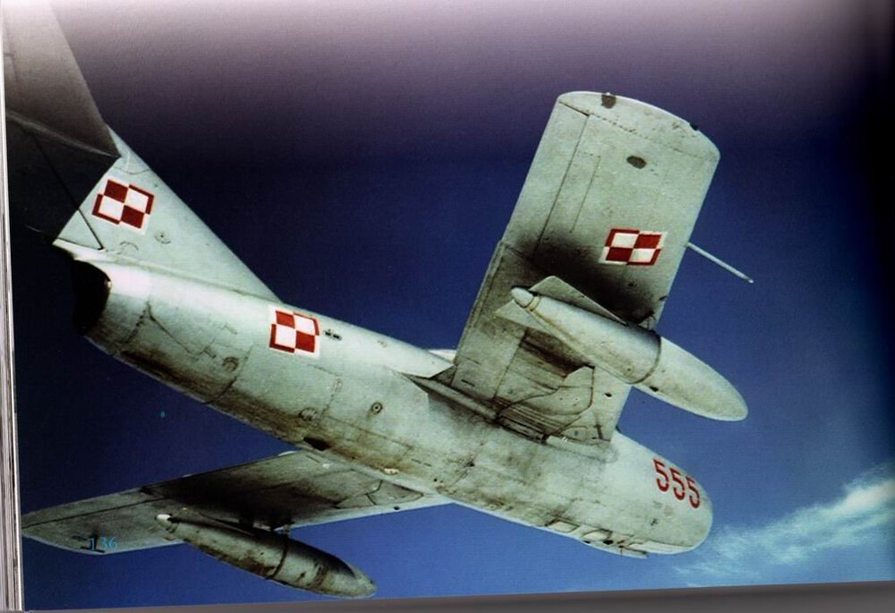

Położenie przednie:
SBLim-2 “555”
51255 ex CS-102, zdjęcie z okresu służby w „Dwumiejscowych wersjach samolotu MiG-15 w lotnictwie polskim”.02.thumb.jpg.483af2a58256e37b64e2d69c77210a9c.jpg

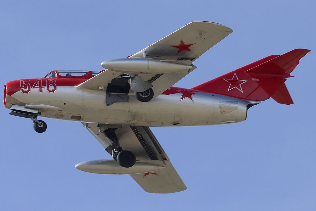

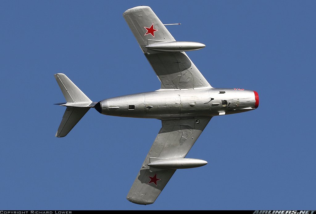

SBLim-2 “N15UT”
522546 ex CS-102, zdjęcie
https://www.flightaware.com/photos/view/25570-0c05532ddea9c1a5bd9ffc25b477318fb60d19fb
bb044ee4ee8617be9b43c698ef20e7bad3eec545.thumb.jpeg.3c60d1b032f7962c6a97311c24e1aa2e.jpeg

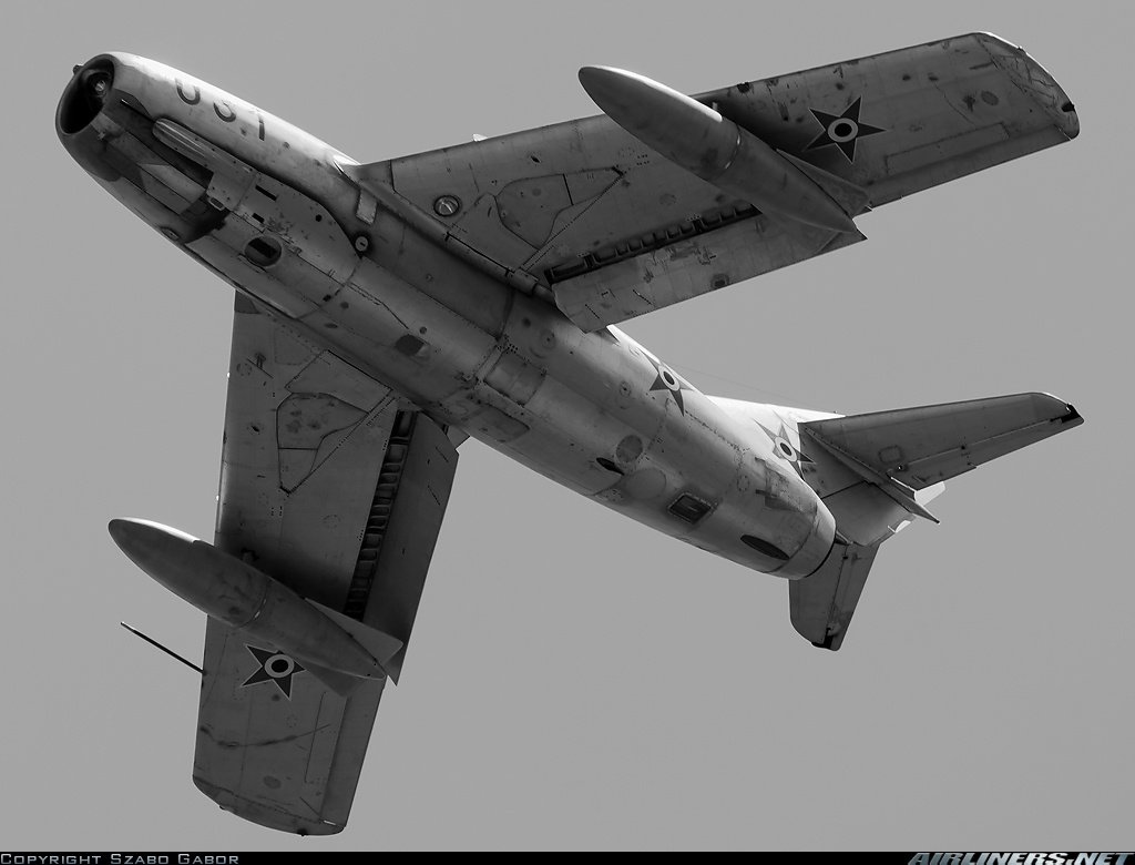

Położenie tylne
SBLim-2M „197” Dęblin
142697 Ex CS-102
SBLim-2M „7039” Dęblin
1A-07039

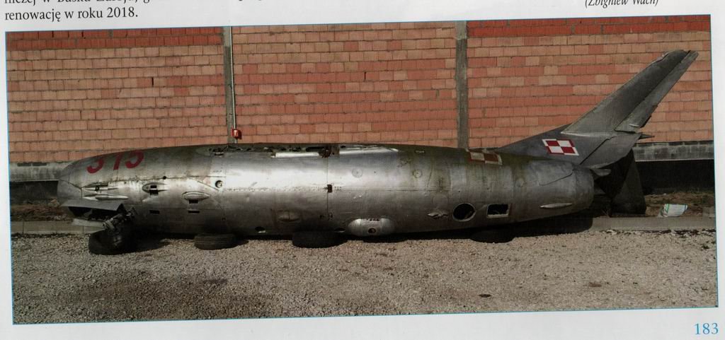

SBLim-2 “315”
3315
ex UTMiG-15, zdjęcie w „Dwumiejscowych wersjach samolotu MiG-15 w lotnictwie polskim”.01.thumb.jpg.db2cfe0925a6aa442776b93959e5ff4f.jpg

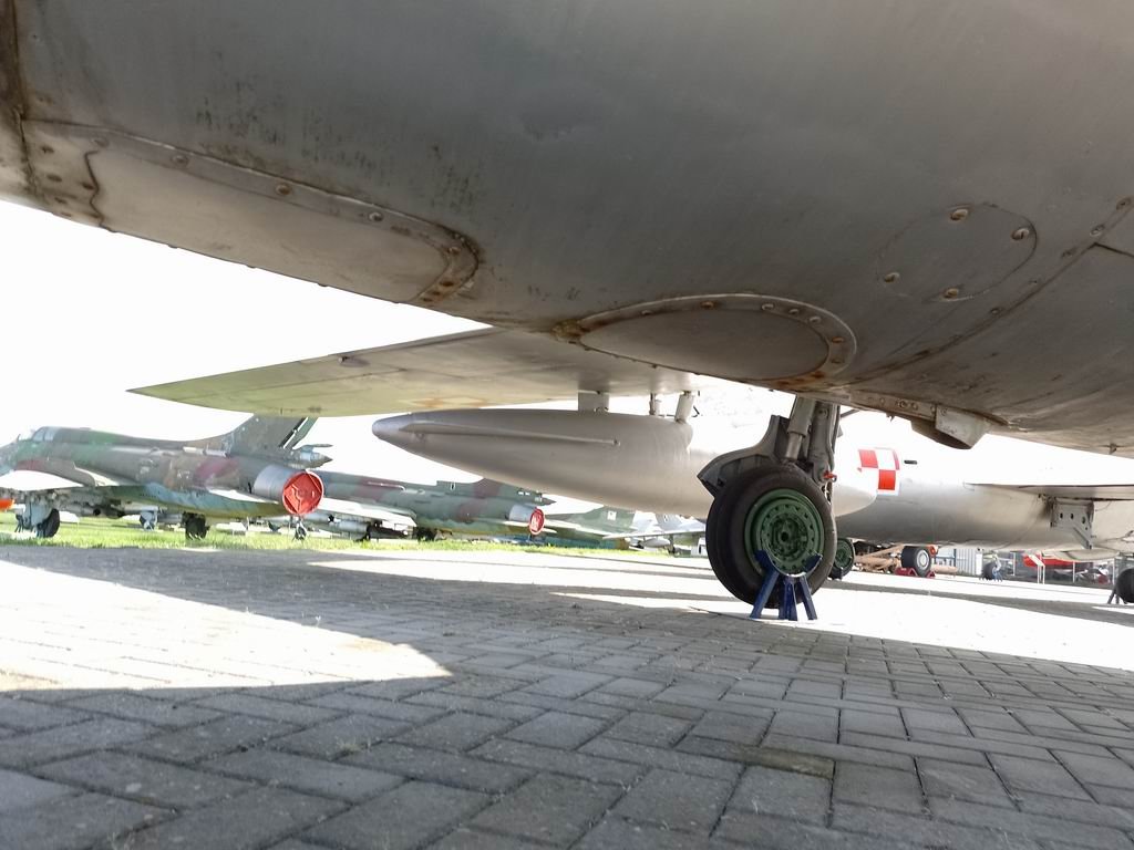

Położenie przód/tył

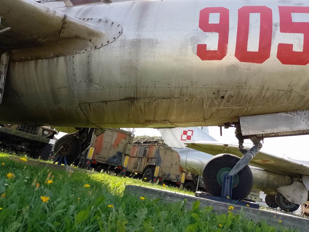

SBLim-2M “905” Dęblin
1A-09005 ex Lim-1

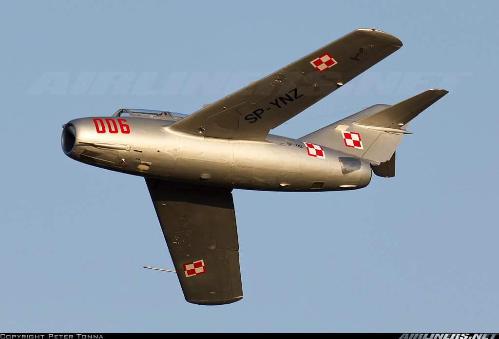

SBLim-2 SP-YNZ “006”
1A06006  ex Lim-1
SBLim2 N104CJ
1A01004  ex Lim-1
SBLim2 HA-UTI
1A-09002 ex Lim-1
1966310.thumb.jpg.5b076cdcaeb89daa029c1ce0e4f247d5.jpg-1
Może to zbyt mała próbka, ale wydaje mi się, że daje się zauważyć pewną prawidłowość.
- okienka z przodu są w samolotach, które były oryginalnie dwumiejscowe (UTIMiG-15, CS-102) i zachowały jedno działko,
- konfiguracja przód/tył w samolotach, które zaczynały jako jednomiejscowe Limy-1 i były uzbrojone w jedno działko,
- okienka z tyłu są w samolotach uzbrojonych w dwa działka niezależnie od pierwotnej wersji.
Jeśli macie jakieś fotki lub inne informacje, które by potwierdzały albo obalały tę tezę - proszę wrzucajcie.
