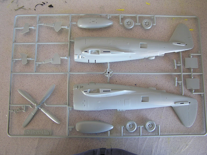

Jako, że jestem nowy na tym forum, to chciałbym sie przedstawić. Mam na imie Bartek i mam 12 lat. Modelarstwo zarówno plastikowe, jak i inne odmiany tego hobby nie są mi obce. Za soba mam już kilka modeli,wiekszosc to modele ladowe, ale jest również jeden lotniczy ( Corsair F4U-1D) . Tym razem na moje biurko trafił Thunderbolt P-47D 1:48 od Academy.
Oto wszystkie częsci:

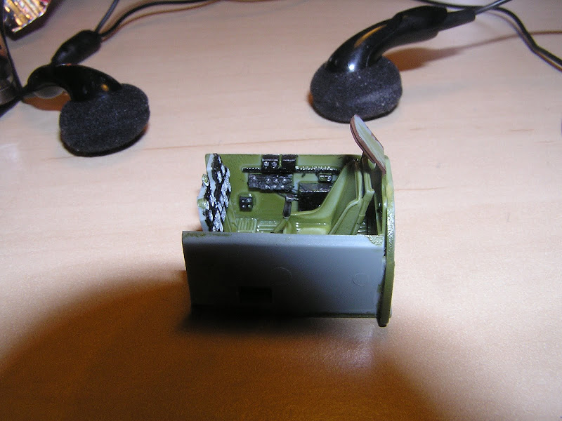

No i cóż, budowa modelu sie rozpoczela. Powstała juz kabina pilota, którą chcialbym lekko potraktowac washem , choc zaznaczam, że nigdy nie wykonywałem modelu z użyciem tej techniki , tak więc zobaczymy co mi z tego wyjdzie. Zastanawiam sie jakich farb uzyć do robienia washa. Dodam ze kabina byla malowana farbami emaliowymi (Humbrol). Jaki rodzaj washa radzilibyscie mi zrobic na pierwszy raz??
Oto fotki cockpitu
Wiem, że to pięknie nie wygląda, ale prosze sie nie smiac
Acha, jeszcze jedno... Przepraszam, za zdjecia takieej słabej jakosci, ale mój aparat odmówił posłuszenstwa
Młody ( nie odbierz tego źle, ciesz się tym puki jeszcze możesz, bo za parę lat już tak słodko nie będzie ) kabina do poprawy bo odwaliłeś sam chyba wiesz co Odnoszę wrażenie że malowałeś ją po sklejeniu, a to błąd. Akurat kabina w P-47 ma to do siebie że można ją pięknie odpicować przed złożeniem. Proponuje delikatnie ją rozkleić, zmyć farbę, odtłuścić wszystko żeby się dobrze trzymała a następnie pomalować wszystko dokładnie jeszcze raz interior i dopiero potem wyposażenie na czarno. Następnie sidolux i wasch, ponieważ malowałeś olejami proponuje wasch akrylowy lub ewentualnie jeśli nie masz akryli to nawet i z plakatówki ( ważne jest ćwiczenie a nie sam efekt końcowy akurat za pierwszym razem ). Proponuje akrylowy bądź z plakatówki bo gdybyś go robił z olejnej rozpuszczalnik do jej rozrzedzenia mógłby wejść w kontakt z kolorem podstawowym i wszystko zepsuć. Ewentualnie jeśli masz w domu tusz do nabijania drukarki to parę kropli z wodą rozmieszać, dodać płynu i też będzie fajnie, można taki roztwór i z akrylami mieszać dla uzyskania nieco innego odcienia.
I pamiętaj z każdym następnym będziesz coraz lepszy, ja w twoim wieku nawet nie myślałem o ożywaniu farb, a już załatanie szczeliny to była całkowita abstrakcja.
