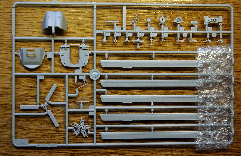

Bilek idzie na łatwiznę- po prostu pakuje ten sam model Mi-17 do różnych pudełek. W moim Mi-8 są części identyczne z Mi17- nawet dali ramki z uzbrojeniem, choć w katalogu dla Mi-8 one nie występują. Co najciekawsze kadłub owego Bilkowego Mi-17 ma linie podziału blach klasycznego Mi-8T- akumulatory po obu stronach kabiny pilotów, brak blach wywietrznika za prawym pilotem, pod belką jest miernik prędkości podróżnej DIV, który producent ucharakteryzował dość miernie na DISS-15. Ponadto zbytkiem szczęścia wydają się wyrzutnie flar wytłoczone na belce. Dość rzadko są stosowane na Mi-8T.
Jednym słowem chcąc zbudować model klasycznego Mi-8, a nie Mi-8MT czyli Mi-17 od Bilka to jedna wielka lipa. Czeska lipa na dodatek

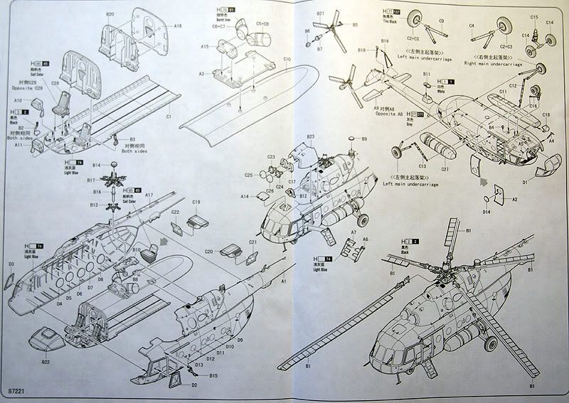

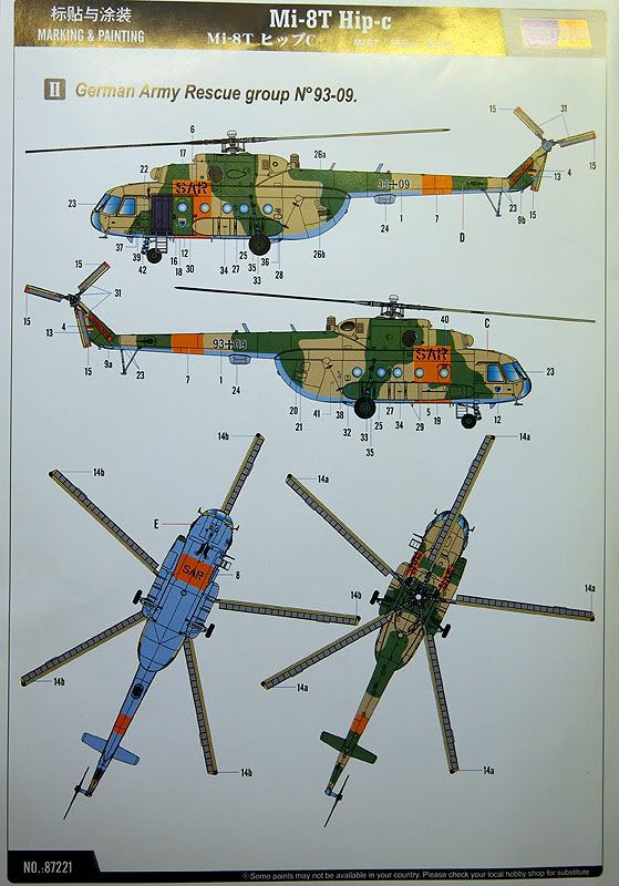

Hobby Boss w przypadku Mi-8 także wprowadza w błąd:
http://www.hobbyboss.com/87221.htm
Na pudełku jak wół piszą Mi-8T, rysunek też to sugeruje, a środku cóż mamy? Ano Mi-8MT, czyli Mi-17.
A więc chińska lipa też.
