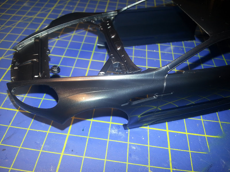

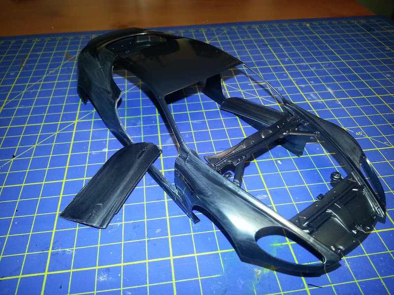

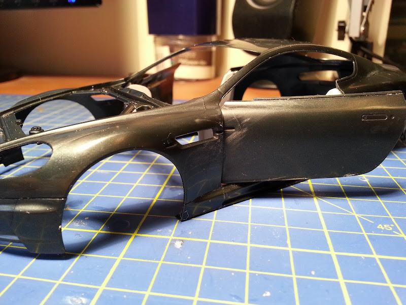

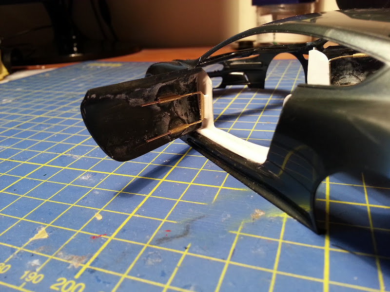

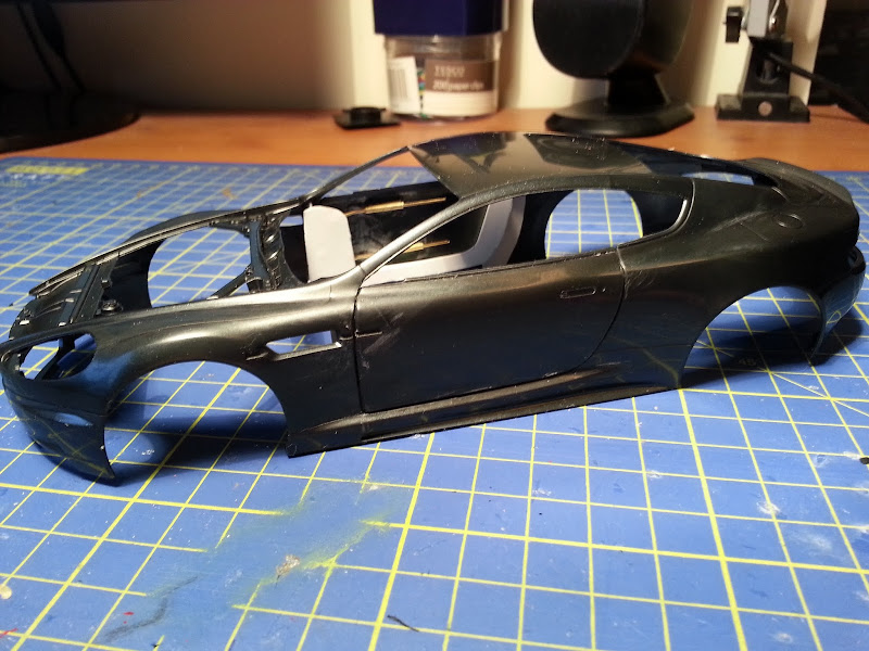

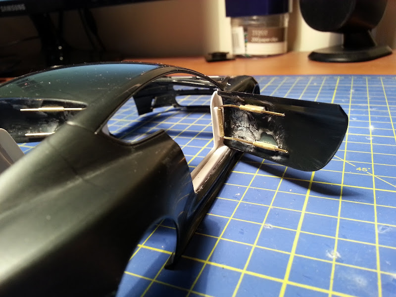

sushi79 Napisano 4 Stycznia 2013 Autor Share Napisano 4 Stycznia 2013 Witam. Dzisiaj sporo główkowałem nad nowym sposobem na zrobienie nowego mocowania elementów ruchomych(zawiasów) do drzwi aby nie powtarzać tego z Subaru...i chyba wymyśliłem ale zanim zrobię je oto co dziś zrobiłem, na razie tylko jedna strona bo było trochę mierzenia, robienia szablonów ale się udało... Cytuj Odnośnik do komentarza Udostępnij na innych stronach More sharing options...
Rabbit666 Napisano 5 Stycznia 2013 Share Napisano 5 Stycznia 2013 Wziąłeś ładną kastę, porysowałeś, powycinałeś połowę, powklejałeś jakieś brzydkie kawałki plastiku, obsmarowałeś jakimś szarym dziadostwem... ale mam przeczucie, finalny efekt będzie co najmniej zadowalający Sam oczekuję na chwilę, gdy będę miał czasz złożyć takiego Astona. Z przyjemnością popodglądam warsztat kogoś dużo bardziej doświadczonego w modelarstwie ode mnie Pozdrawiam Cytuj Odnośnik do komentarza Udostępnij na innych stronach More sharing options...

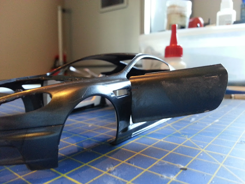

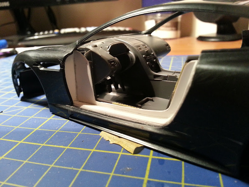

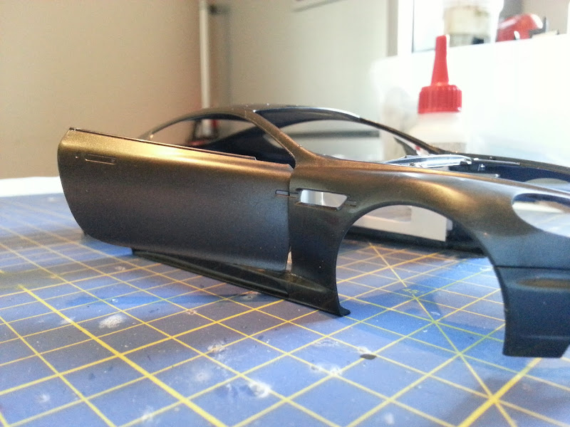

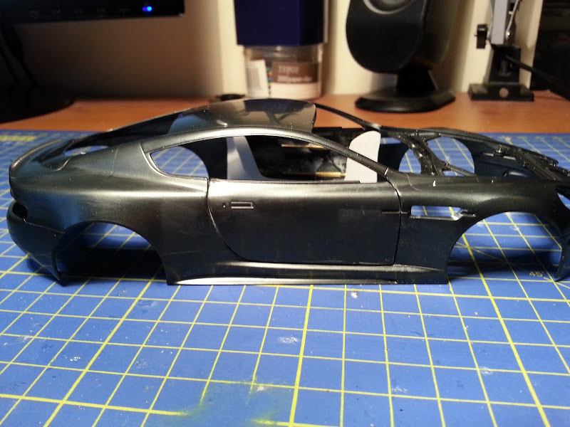

sushi79 Napisano 7 Stycznia 2013 Autor Share Napisano 7 Stycznia 2013 Witam. Pokarze dziś co udało mi się zrobić z drzwiami a mianowicie...pracowałem nad nimi cały weekend (aż sie żona trochę wkurzyła że nie poświeciłem za dyzo czasu rodzinie)aby po otworzeniu drzwi unosiły się delikatnie do góry, niestety nie wyszło(przepraszam)ale jeśli drzwi będą się unosiły po otworzeniu to po ich zamknięciu linia brzegowa drzwi i kasty nie będzie się schodziła będzie spora różnica...wiec aby tego uniknąć zrobiłem drzwi tak aby linia brzegowa była w jednej lini...jestem zadowolony z drzwi ponieważ po otworzeniu ich przednia krawędź drzwi chowa się pod kastę tak jak ma to miejsce w prawdziwych autach.. Cytuj Odnośnik do komentarza Udostępnij na innych stronach More sharing options...

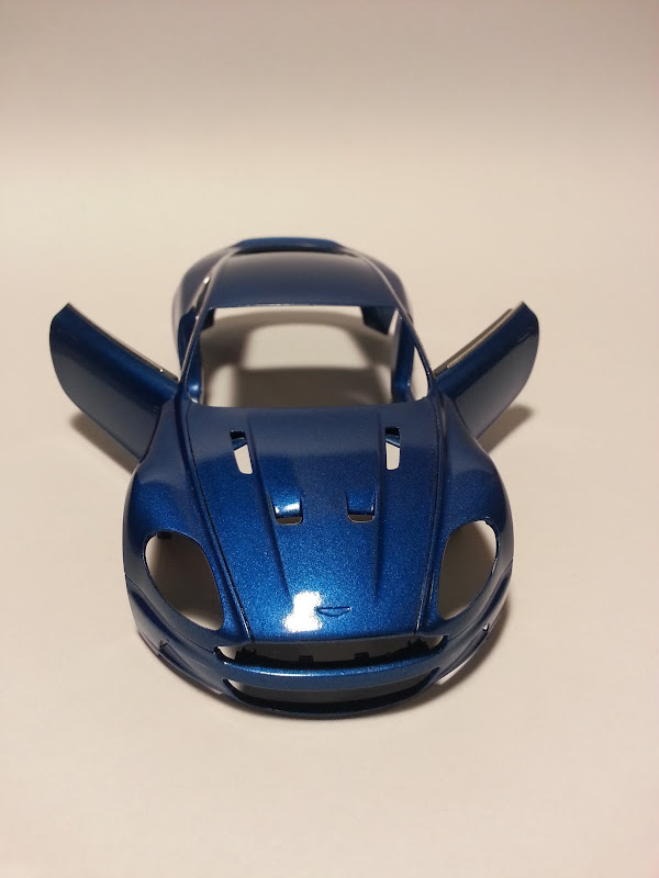

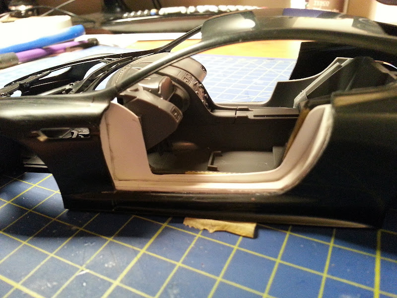

sushi79 Napisano 8 Stycznia 2013 Autor Share Napisano 8 Stycznia 2013 Po dłubałem trochę jeszcze przy drzwiach aby jednak efekt był taki jak w prawdziwej wersji teraz drzwi po otworzeniu unoszą się delikatnie do góry...oto efekt Cytuj Odnośnik do komentarza Udostępnij na innych stronach More sharing options...
TreworBG Napisano 8 Stycznia 2013 Share Napisano 8 Stycznia 2013 hmm... no ciekawe... dźwięki otwieranych i zamykanych drzwi też nagrasz? ;) Cytuj Odnośnik do komentarza Udostępnij na innych stronach More sharing options...

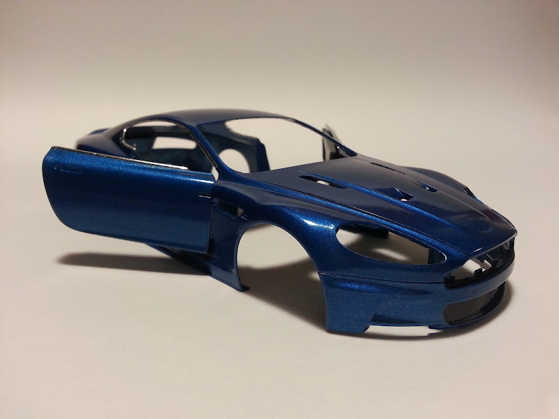

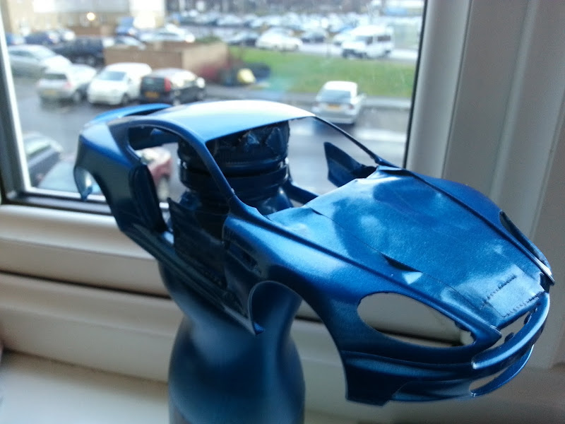

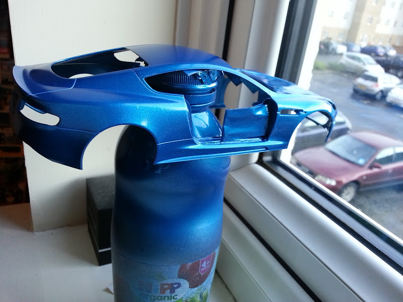

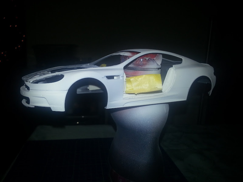

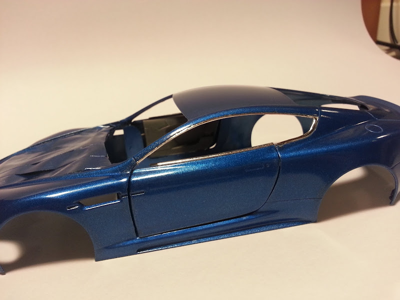

sushi79 Napisano 9 Stycznia 2013 Autor Share Napisano 9 Stycznia 2013 Dzisiaj pomalowałem kastę podkładem ,została wyszlifowana i teraz przyjdzie kolor właściwy.. Cytuj Odnośnik do komentarza Udostępnij na innych stronach More sharing options...

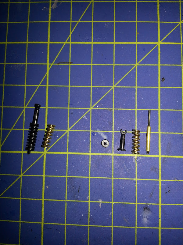

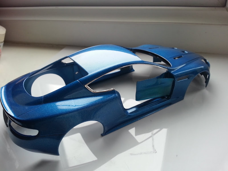

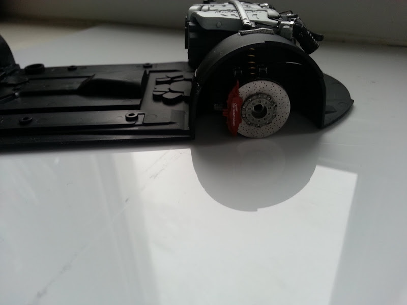

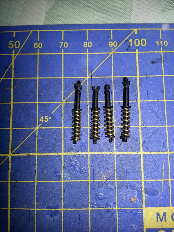

sushi79 Napisano 11 Stycznia 2013 Autor Share Napisano 11 Stycznia 2013 Witam. Oto kilka aktualizacji nie działo się za wiele, bo brak czasu na to nie pozwala ale nie jest najgorzej... zrobiłem amorki.. oraz pomalowałem kastę... i mam pytanie panowie czy zaciski to hamulców zrobić w takim samym kolorze co kolor nadwozia czy na czerwono?? Cytuj Odnośnik do komentarza Udostępnij na innych stronach More sharing options...
Kuba115 Napisano 11 Stycznia 2013 Share Napisano 11 Stycznia 2013 Świetny kolor nadwozia ,bardzo mi się podoba,jaki będzie kolor wnętrza ? bo wydaje mi się ,że jasne wnętrze idealnie by się z tym niebieskim komponowało . Co do zacisków to myślę ,że zarówno jeden jak i drugi kolor by wyglądał bardzo ładnie , choć moim zdaniem czerwony bardziej urozmaicał by całokształt. Cytuj Odnośnik do komentarza Udostępnij na innych stronach More sharing options...
TreworBG Napisano 11 Stycznia 2013 Share Napisano 11 Stycznia 2013 Dawaj czerwone zaciski, to zawsze dodaje zadziorności w aucie! Fajnie wygląda teraz ten lakier. Powiedz, jakie warstwy nakładasz po kolei. Najpierw rozumiem, że podkład (jaka farba?), ile warstw? Ile będziesz kładł warstw lakieru? Lakier samochodowy czy z farby do modeli? Co potem bezbarwny? Niedługo mnie to czeka, stąd ta lista pytań ;) Cytuj Odnośnik do komentarza Udostępnij na innych stronach More sharing options...
sushi79 Napisano 11 Stycznia 2013 Autor Share Napisano 11 Stycznia 2013 Podkład to tamiya xf-2(biały mat)dlaczego biały..żeby nie stracić na kolorze głównym,gdybym położył ciemny podkład mógłbym stracić na jasności bazy podstawowej....jedna warstwa podkładu i szlifowanie, kolejna warstwa podkładu czekam aż wyschnie i nakładam cienka warstwę koloru głównego 30-40min i kolejna cienka warstwa czekam aż wyschnie i delikatnie przecieram papierem ściernym 2000 aby pozbyć się ewentualnych paproszków i innych obcych ciał po czym kolejna główna, 3 warstwy położone zostały na ten model nie ma żadnych zacieków ani nadmiaru farby..teraz jeszcze lakier ja nakładam lakier tamiy x-22 z rozcieńczalnikiem tamiy x-20a Cytuj Odnośnik do komentarza Udostępnij na innych stronach More sharing options...

Rabbit666 Napisano 12 Stycznia 2013 Share Napisano 12 Stycznia 2013 Hmmm, do takiego koloru odważyłbym się użyć tylko czarnego na zaciski. Dając żółty albo czerwony może wyjść dyskoteka, a nie dzentelmeński aston. Może poeksperymentuj na jednym zacisku różne kolory i sam oceń, który najlepiej pasuje Pozdrawiam Cytuj Odnośnik do komentarza Udostępnij na innych stronach More sharing options...

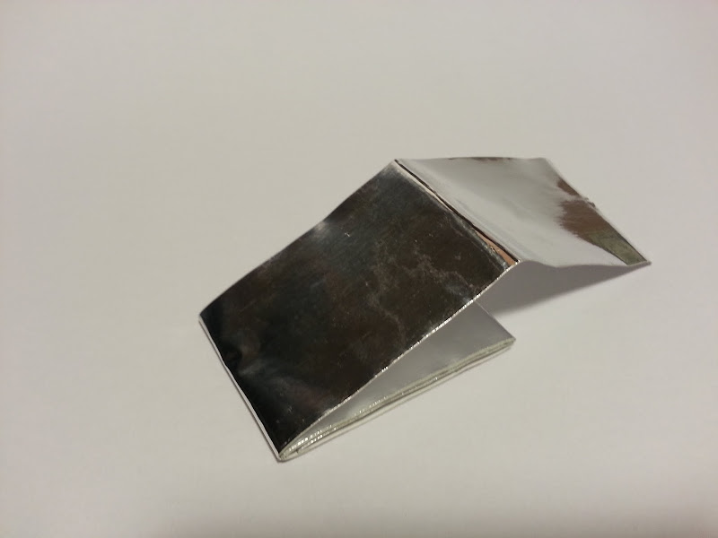

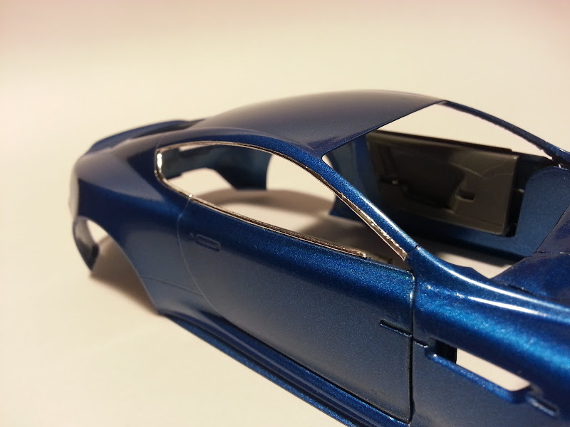

sushi79 Napisano 14 Stycznia 2013 Autor Share Napisano 14 Stycznia 2013 Witam. w weekend za dużo nie pracowałem bo czas poświeciłem rodzinie...jednak udało mi się kilka rzeczy zrobić... tarcze hamulcowe... a także listwy okleiłem taka oto taśma... Cytuj Odnośnik do komentarza Udostępnij na innych stronach More sharing options...
Rabbit666 Napisano 15 Stycznia 2013 Share Napisano 15 Stycznia 2013 W takim świetle kolor prezentuję się dużo lepiej. Czy drzwi będą jeszcze poprawiane? Na razie rażą ciut słabym dopasowaniem Pozdrawiam Cytuj Odnośnik do komentarza Udostępnij na innych stronach More sharing options...
sushi79 Napisano 15 Stycznia 2013 Autor Share Napisano 15 Stycznia 2013 co znaczy "slabym dopasowaniem"?drzwi od strony kierowcy nie byly prawidlowo wpiete moze dlatego tak to odbierasz... Cytuj Odnośnik do komentarza Udostępnij na innych stronach More sharing options...
Rabbit666 Napisano 15 Stycznia 2013 Share Napisano 15 Stycznia 2013 No dokładnie o te drzwi mi chodziło. NA poprzednich zdjęciach wygląda super Pozdrawiam Cytuj Odnośnik do komentarza Udostępnij na innych stronach More sharing options...

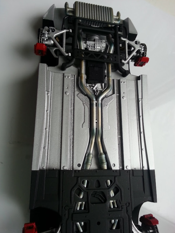

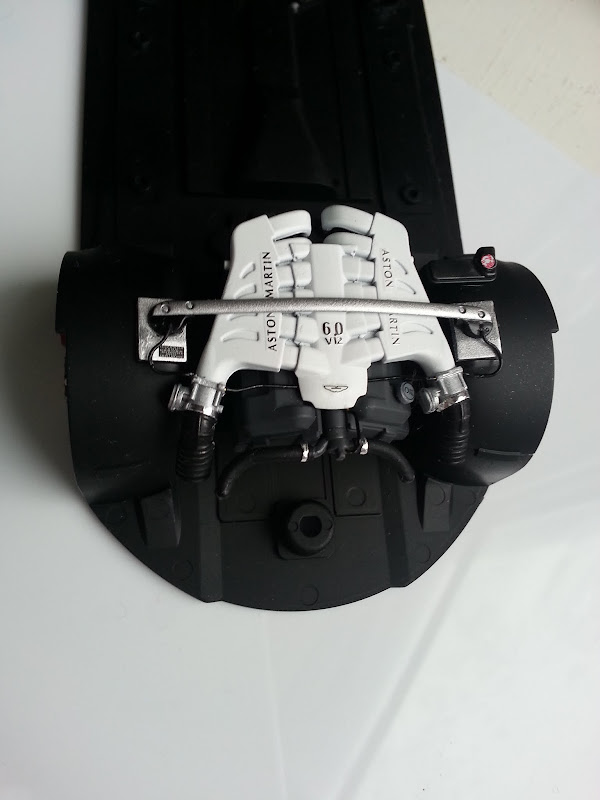

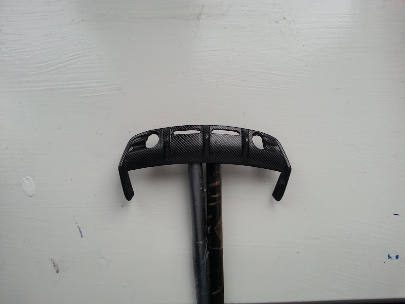

sushi79 Napisano 21 Stycznia 2013 Autor Share Napisano 21 Stycznia 2013 Witam po dłuższej nie obecności ale brak czasu...pokarze kilka rzeczy które udało mi się zrobić... położyłem od nowa chromy na listwy ,kasta dostała lakier zrobiłem także silnik zawieszenie... układ wydechowy a także wykleiłem dyfuzor(jeśli tak można to tak nazwać) zaranie prace zawieszam na tydzień bo mam urlop i rodzina w odwiedziny przyleciała a także murze trochę więcej poświecić czasu na druga prace-hobby tattoo a to moja ostatnia praca (wiem ze nie na temat) pozdrawiam Cytuj Odnośnik do komentarza Udostępnij na innych stronach More sharing options...
TreworBG Napisano 21 Stycznia 2013 Share Napisano 21 Stycznia 2013 teraz mogę przyznać, że lakier mnie wcześniej nie przekonywał, aż do teraz świetna robota! czekamy na następne postępy! Cytuj Odnośnik do komentarza Udostępnij na innych stronach More sharing options...
