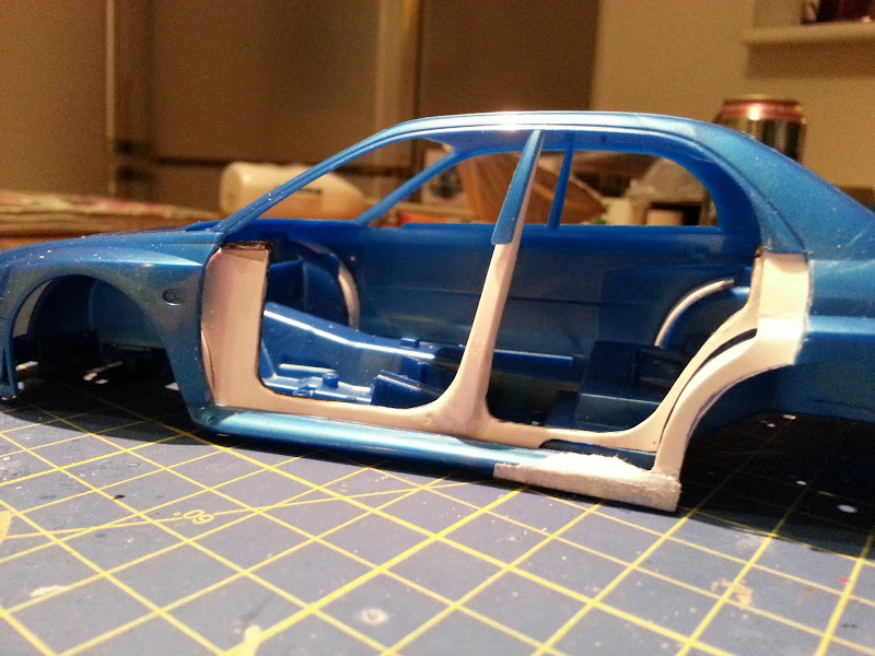

sushi79 Posted March 14, 2013 Share Posted March 14, 2013 Witam ponownie. Czas ruszyć z czymś na warsztat, tym razem będzie to subaru z roku 2001 (aż ze mam słabość do samochodów subaru to zapewne nie ostatnie model tej marki) po przymierzeniu kasty do nadwozia ukazały się wielkie braki w nadkolach które trzeba było uzupełnić następnie zostały wycięte drzwi(na razie z jednej strony)i powoli zabudowywanie kasty -słupek oraz elementy w tylnej części drzwi(jak na razie widać walczę z tyłem) Quote Link to comment Share on other sites More sharing options...
sushi79 Posted March 15, 2013 Author Share Posted March 15, 2013 Oto co dziś udało mi się zrobić...pracowałem nad bokiem kasty- słupek i zabudowy do drzwi.. z oryginalnego boku wyciąłem boki przodu oraz tylu następnie jedna stronę okleiłem polistyrenem a także słupek pasek po pasku przyklejałem polistyren i dopasowywałem całość została pokryta szpachlom i po wyschnięciu wyszlifowana na weekend robię sobie off... miłego weekendu Quote Link to comment Share on other sites More sharing options...

sushi79 Posted March 18, 2013 Author Share Posted March 18, 2013 Witam. A jedna nie wytrzymałem w weekend i musiałem powalczyć dalej ... oto co zrobiłem, jest to już wersja ostateczna, jeszcze trochę pod szlifuje i będzie ok. Słupek musiałem zmienić(zwęzić) ponieważ był za gruby. Tak to się prezentuje Quote Link to comment Share on other sites More sharing options...
sushi79 Posted March 21, 2013 Author Share Posted March 21, 2013 Witam. Taka mała aktualizacji...została wycięta maska oraz imitacji dolnej części silnika aby zrobić miejsce na nowy silnik, a także klapa bagażnika... prace posuwają się do przodu lecz nie będzie to tempo expresowe, nauczony ostatnim subaru teraz 20razy sprawdzę, wymierzę,dotnę zanim coś wkleję.. pozdrawiam Quote Link to comment Share on other sites More sharing options...
sushi79 Posted April 2, 2013 Author Share Posted April 2, 2013 Witam po dłuższej przewie. Uporałem się z elementami ruchomymi ,oczywiście do maski dojdą jeszcze teleskopy podnoszące maskę a bagażnik będzie się wyżej otwierał... drzwi się zamykają bez problemu, co mnie bardzo cieszy i pasują z linia kasty. teraz mam nadzieję że prace nad modelem przyspieszą... Quote Link to comment Share on other sites More sharing options...

sushi79 Posted April 7, 2013 Author Share Posted April 7, 2013 Oto jestem ponownie. Co do pytanie to metodę otwieranych drzwi opisywałem podczas prac nad poprzednim subaru (forum PWN http://www.pwm.org.pl/viewtopic.php?f=21&t=23275) A oto kilka nowych aktualizacji prace idą jak na razie powoli jest to takie rzeźbienie...dużo przymierzania ,docinania, poprawiania a afekty mało widoczne... zrobiłem boczki w drzwiach cała kasta... jak już się uporałem z kasta i elementami ruchomymi wpadłem na pomysł ze zrobię sam od nowa amortyzatory a tak to wyszło pozdrawiam i do następnych zdjęci z budowy. Quote Link to comment Share on other sites More sharing options...

sushi79 Posted April 8, 2013 Author Share Posted April 8, 2013 Kolejna aktualizacja, kasta jak i drzwi ,maska,bagażnik dostały podkład (tamiya ts-17) dlaczego taki..już tłumacze ,we wcześniejszym modelu subaru zanim go zrobiłem zmarnowałem dwie kasty ale ich nie wyrzuciłem i teraz się przydają. A wiec,próbowałem wielu podkładów ,biały,siwy,czarny i za każdym razem po nałożeniu niebieskiego kasta robiła się prawie granatowa kolor bym za ciemny w necie znalazłem ze najlepiej jest przed niebieskim położyć właśnie ts-17 i okazało się strzałem z 10, po pomalowaniu niebieskim kolor jest idealny. amorki zostaną jeszcze trochę poprawione bo nie podobają mi się kielichy.. Quote Link to comment Share on other sites More sharing options...

STI22B Posted April 10, 2013 Share Posted April 10, 2013 Kolejna aktualizacja, kasta jak i drzwi ,maska,bagażnik dostały podkład (tamiya ts-17) dlaczego taki..już tłumacze ,we wcześniejszym modelu subaru zanim go zrobiłem zmarnowałem dwie kasty ale ich nie wyrzuciłem i teraz się przydają. A wiec,próbowałem wielu podkładów ,biały,siwy,czarny i za każdym razem po nałożeniu niebieskiego kasta robiła się prawie granatowa kolor bym za ciemny w necie znalazłem ze najlepiej jest przed niebieskim położyć właśnie ts-17 i okazało się strzałem z 10, po pomalowaniu niebieskim kolor jest idealny. Znam problem ze zbyt ciemnym odcieniem TS-50 Mica Blue. Kolor podkładu może być dowolny (może poza czarnym) ale przed przystąpieniem do malowania kolorem TS-50 Mica Blue należy puszkę podgrzać w ciepłej wodzie. Ja tak zawszę robię, od wypadku gdy kasta wyszła granatowa. Po dobrym ogrzaniu puszki odcień jest taki jak powinien. Malowałem tak kasty malowane jasnoszarym podkładem jak i ciemno niebieskim. Quote Link to comment Share on other sites More sharing options...
sushi79 Posted April 11, 2013 Author Share Posted April 11, 2013 Kasta pomalowana kolorek fajny.... i to na tyle dobrych wieści...chciałem położyć kalki i ...kalka po wyjęciu z wody dosłownie rozpadła się na części ..czy może wiecie gdzie można kupić samą kalkę albo może jest ktoś w stanie mi ja zrobić będę bardzo wdzięczny... Quote Link to comment Share on other sites More sharing options...
