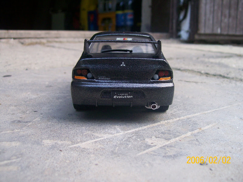

Witam to mój pierwszy model samochodu który złożyłem a jest nim Lancer Evo IX firmy Fujimi. Model na wiele niedociągnięć ale w następnym modelu myślę że będzie ich mniej. Takim zasadniczym problemem są szybki (spadła mi i się porysowała) oraz zgubiłem gdzieś klosze od świateł. Model nie przeszedł żadnych modyfikacji, to tyle jeśli chodzi o info . Jeśli będą jakieś niejasności będę się starał na nie odpowiedzieć.Pozdrawiam
Dla mnie spoko jak na pierwszy model.Tylko lakier wydaje mi się że jest za grubo polożony.Kładż kilka cieńkich warstw nie jedną grubą.
W zasadzie część swoich błędów sam wskazałeś. Ja tylko może wspomnę o krzywo nałożonych kalkomaniach, braku linii podziału (bardzo szkoda, bo model dużo na tym traci), ta siatka w przednich wlotach wygląda topornie, prawe lusterko (w stosunku do lewego) jest krzywo przyklejone i wygląda jakby odpadało.
Ogólnie model fajny, niemniej jednak dużo pracy przed Tobą
Do tego tylna i przednia dolna czesc zderzaka nie pomalowana na czarno. Co do szybki wystarczylo ja przepolerowac. Kladles clear? Wyglada jakby byla tylko baza
lakier, lakier, lakier, poćwicz nakładanie, bo wyszły kropki (jakbyś tego nie wymieszał czy co...) ale będzie spoko każdy robi błędy, a na 1. model jest dobrze
Witam ogólnie co do karoserii to miałem poważne problemy z malowaniem ,
koksik750 co do dolnych części zderzaka to nie malowałem na czarno ponieważ uznałem że będzie to badziewnie wyglądać. W planach mam już następny model i myślę że wyjdzie lepiej od tego
Spoko modelik tylko czy ten lakier jest metaliczny itak na zdjęciach wygląda czy poprostu tak wyszedł. Jeśli tak wyszedł to mała polerka mu nie zaszkodzi Przy lampach coś majstrowałeś? Wnętrze może pokaż czy zrobiłeś tak poprostu "z pudła"
Sory ale badziewnie to wygląda teraz...A poza tym spójrz na zderzaki w skali 1:1 w tych evo. No ale jeśli tobie się tak podoba to ok. Twój model..

Klosze możesz zrobić z pudełka na płyty CD odpowiednio wyciąć i wyprofilować na ciepło. Modelik ciekawy
Koledzy wymienili już w zasadzie wszystkie błędy, ja dodam może niepomalowane uszczelki okien, no i można było podkreślić felgi waschem, prosty zabieg, a znacznie poprawia odbiór. Na znaczku przykleiłes kalkomanie? lepiej było by go podmalować pędzelkiem. Aha i niepomalowany kierunkowskaz na boku.
W ogóle model można jeszcze poprawić, szybka nie wygląda aż tak tragicznie, ale można przepolerować, lakier również pod polerkę, a później bezbarwny i znowu polerka, przyklej porządnie lusterka i pomaluj dokładkę na czarno A co do braku kloszy... może wersja rally crosowa
Myślę że warto poprawić tych kilka niedoróbek, szkoda modelu, bo naprawdę ma potencjał
Wspomniany już lakier (model wygląda jakby karoseria została zanurzona w puszce z farbą, a ziarno jest zbyt wyraziste) oraz zalane, nie pogłębione wcześniej linie podziału są największymi mankamentami Twojego Evo. Nawet ten brak kloszy tak nie razi. Można go uznać za modyfikację cwaniaków z Jakuzy
