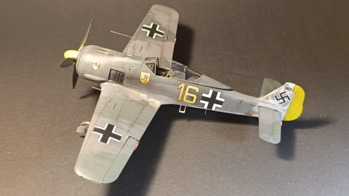

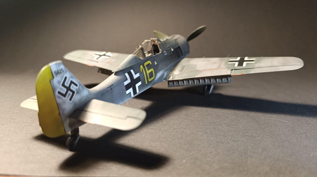

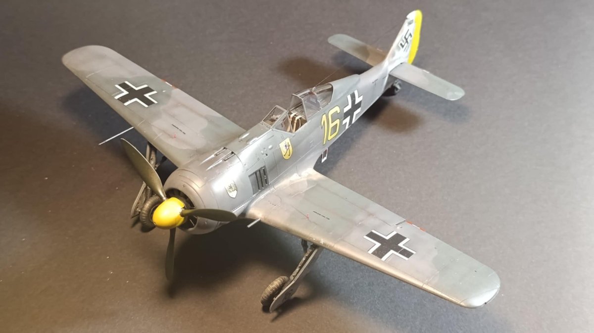

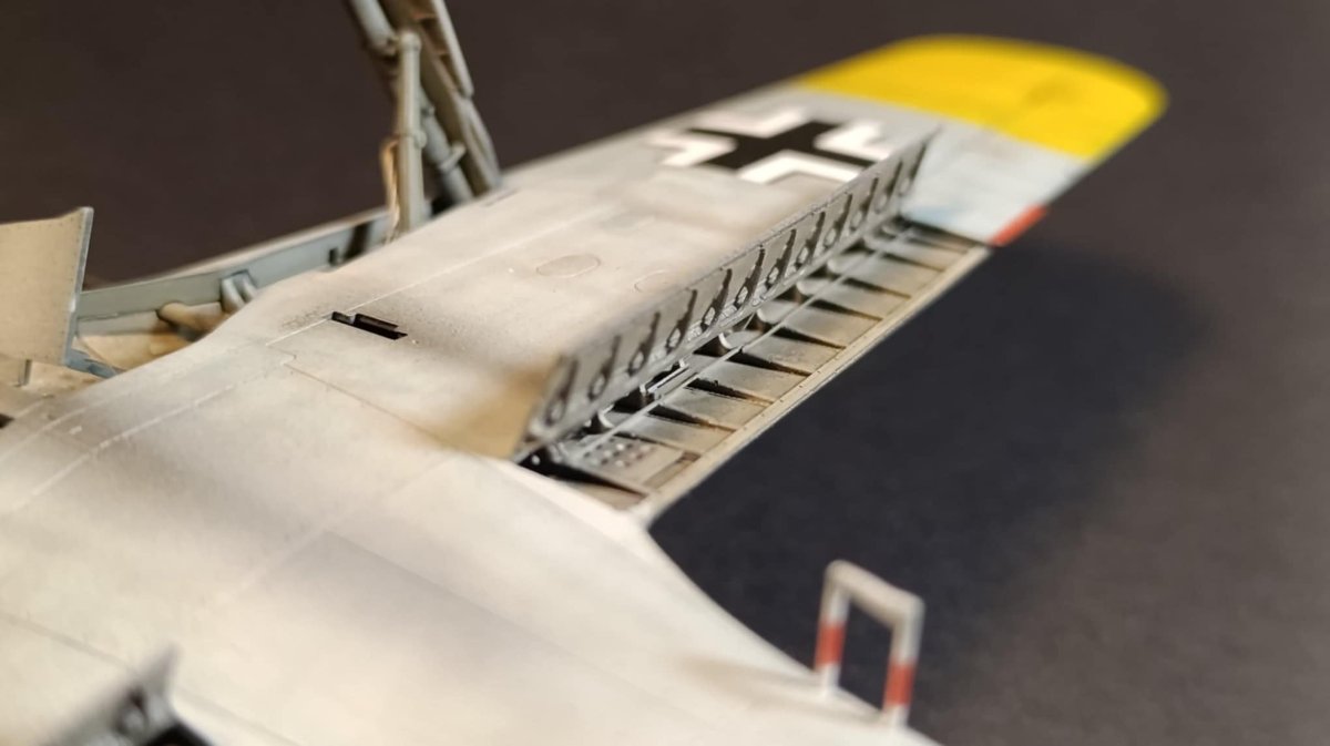

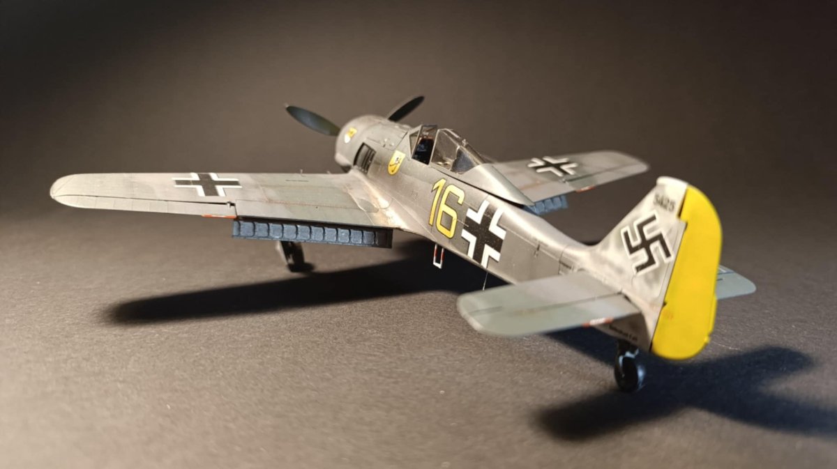

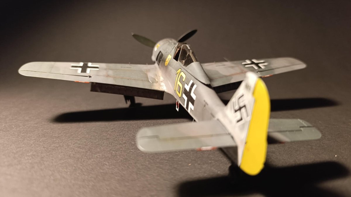

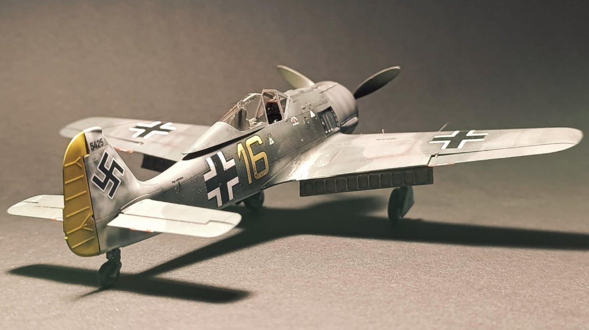

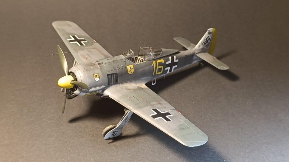

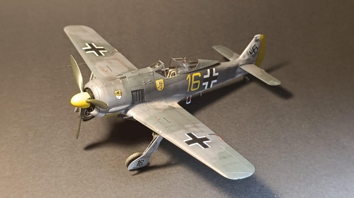

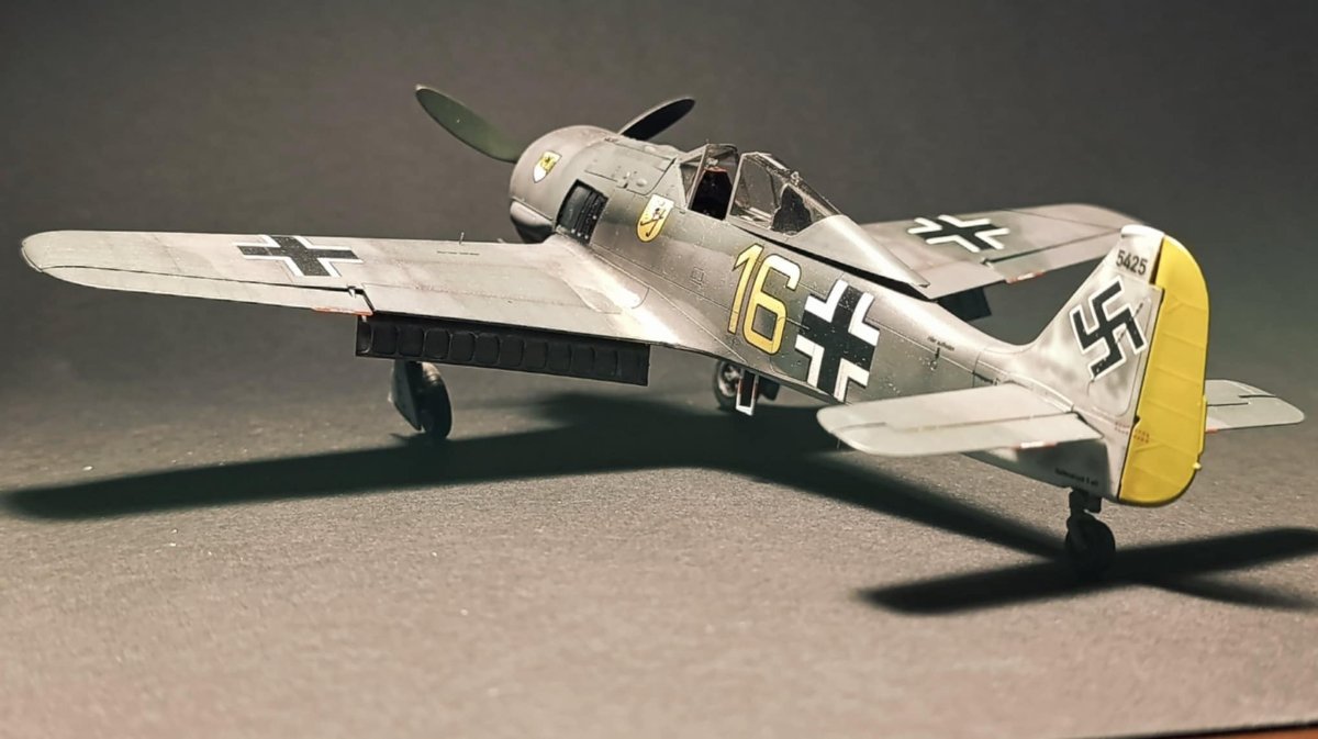

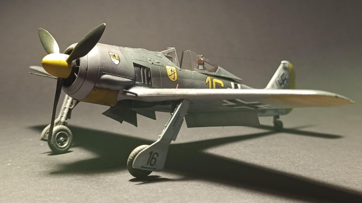

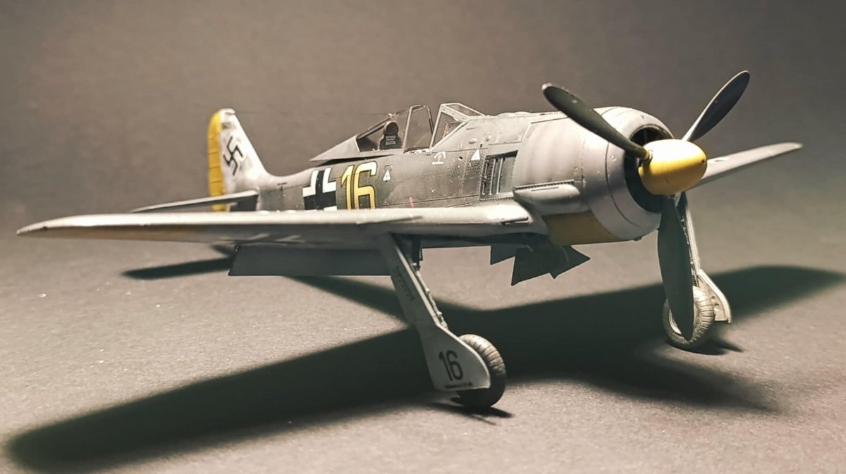

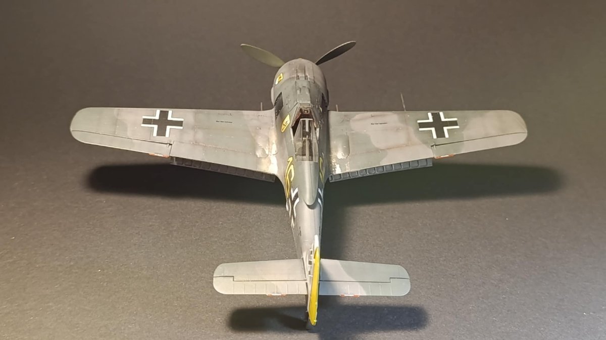

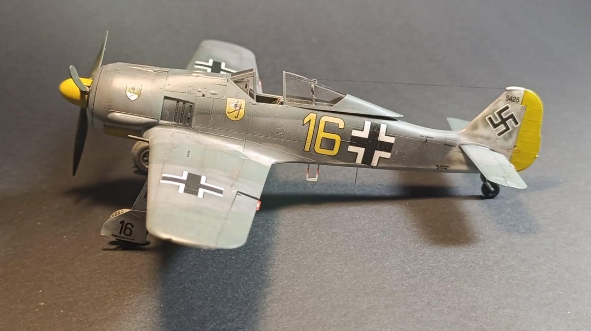

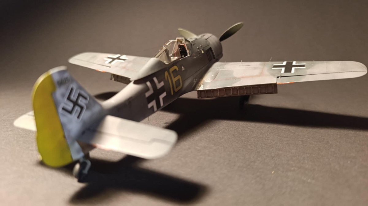

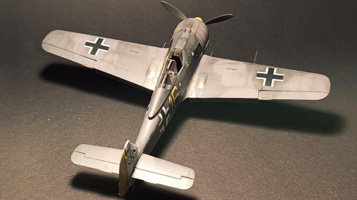

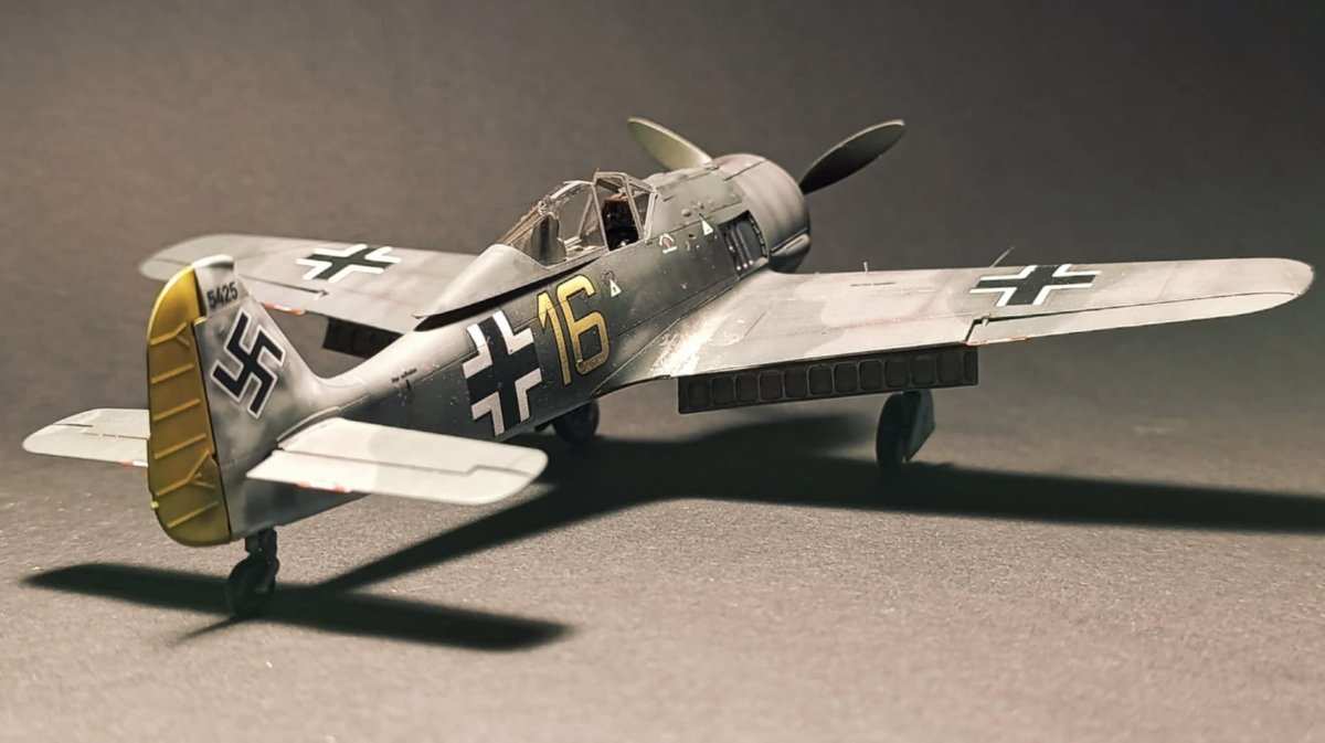

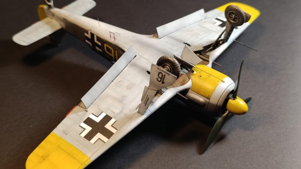

kozborn Napisano 1 Lipca 2025 Share Napisano 1 Lipca 2025 Po porażce z tomcatem odpoczynek - choć nie do końca - z foką od Eduarda. Do tego otwarte klapy w technologii druku 3d, która niestety nie przypadła mi do gustu - może macie jakieś patenty na usuwanie tego charakterystycznego "szlaczka", który ściele się na płaskich, drukowanych powierzchniach?... Moje typowe grzechy główne czyli: a) mocno umiarkowana wierność historyczna, czyli robię co fabryka dała, czyli tak jak głoszą instrukcje b) eksperymenty i treningi na żywym organizmie a nie w brudnopisach - po raz pierwszy w miarę wyszedł mi chipping z fluidem, do tego pierwszy raz kładłem słynne kalki z filmem, doszły zabawy kredkami od AK. Może to świętokradztwo co powiem, ale moim zdaniem nowe kalki od Eduarda to taka góra która urodziła mysz. Po położeniu mata nie widzę specjalnych różnic przy dobrze położonych wcześniejszych... A że teraz w zasadzie TRZEBA film zdejmować, bo bez tego całość srebrzy się wprost tragicznie i producent jak głosi legenda nie bierze odpowiedzialności za efekt - to progres uważam jest wg mnie in minus. Foka jaka jest każdy widzi. 10 Cytuj Odnośnik do komentarza Udostępnij na innych stronach More sharing options...

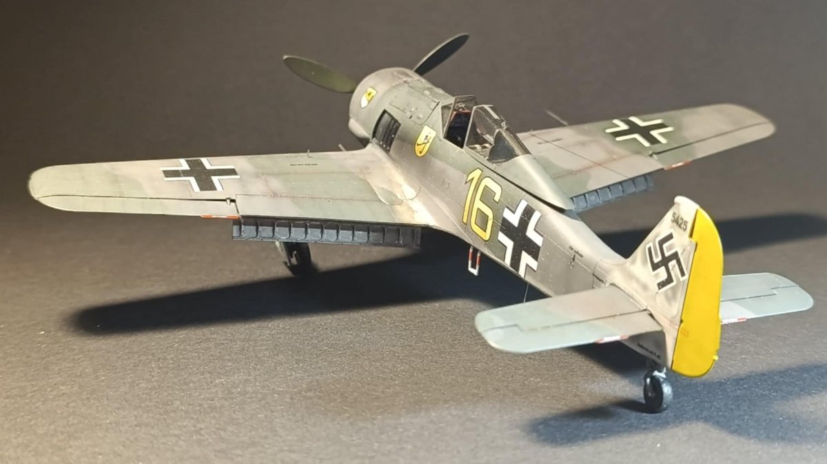

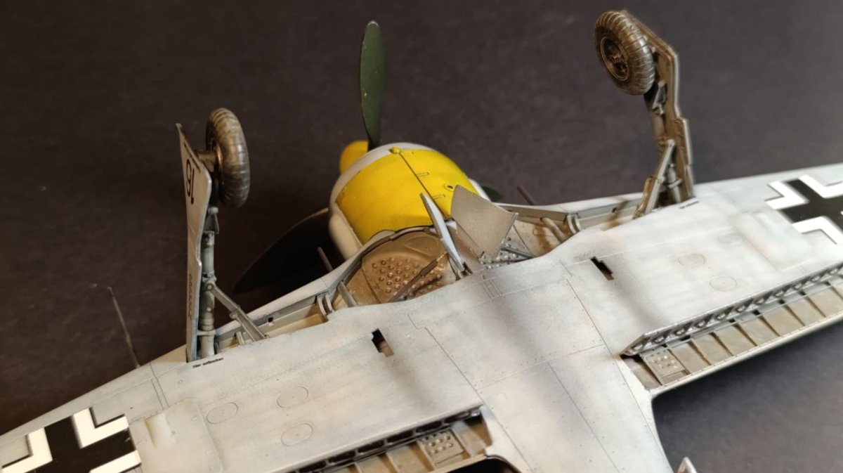

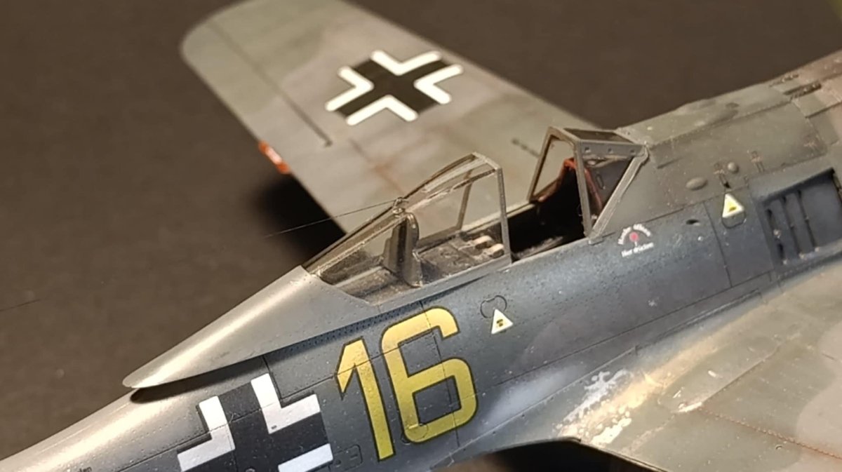

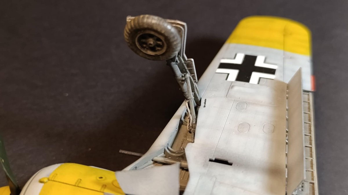

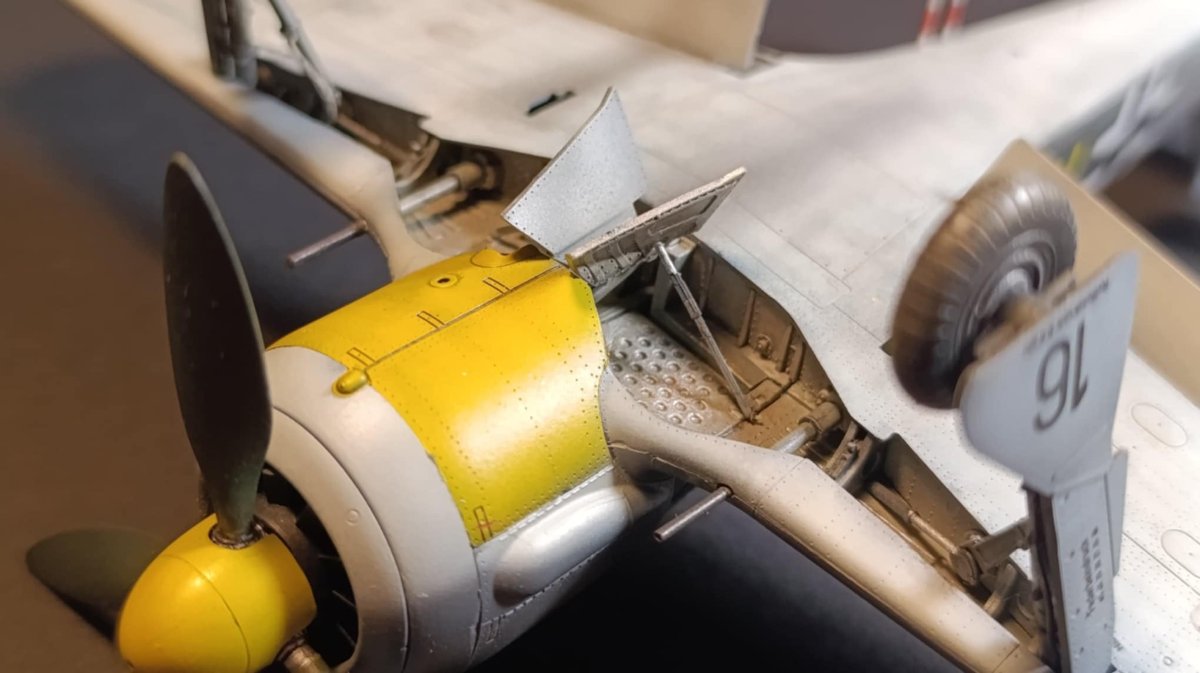

DamianPoltorak Napisano 2 Lipca 2025 Share Napisano 2 Lipca 2025 Mam wrażenie, że zdjęcia mocno prześwietlone przez co utrudniony jest odbiór i interpretacja kolorów. Czy mógłbyś wrzucić kilka fotek przy innym świetle? Z rażących błędów które ciężko przeoczyć to: - krawędź natarcia skrzydła, zieje tam rów wielkości mariańskiego (fot. 13) - źle wkejone siłowniki w komorze podwozia, za bardzo ku środkowi (fot.2) - chyba koła za bardzo schodzą się do środka, ale ciężko analizować bo nie ma zdjęcia od frontu, (szczerze mimo sklejenia trzech Fok od Eduarda sam mam zawsze problem z pozycjonowaniem tych goleni, konstrukcyjnie tragicznie to rozwiązali) W skrócie widać pośpiech i pracę na akord, nie mniej to Foka więc mi ciężko przejść obojętnie - moja ulubiona maszyna. Cytuj Odnośnik do komentarza Udostępnij na innych stronach More sharing options...
kozborn Napisano 2 Lipca 2025 Autor Share Napisano 2 Lipca 2025 Tak, koła to także moja bolączka. Czy schodzą się bardziej - nie wiem, możliwe, starałem się co najwyżej o zachowanie symetrii. Siłowników nie porównywałem z fotkami - więc prawdopodobnie masz rację. Co do krawędzi natarcia, Rów Mariański może to nie jest, ale ostre światło nie wybacza. Pracy na akord nie było, nie śpieszy mi się - ot wyszło jak wyszło Nie, innych fot nie będzie. Cytuj Odnośnik do komentarza Udostępnij na innych stronach More sharing options...

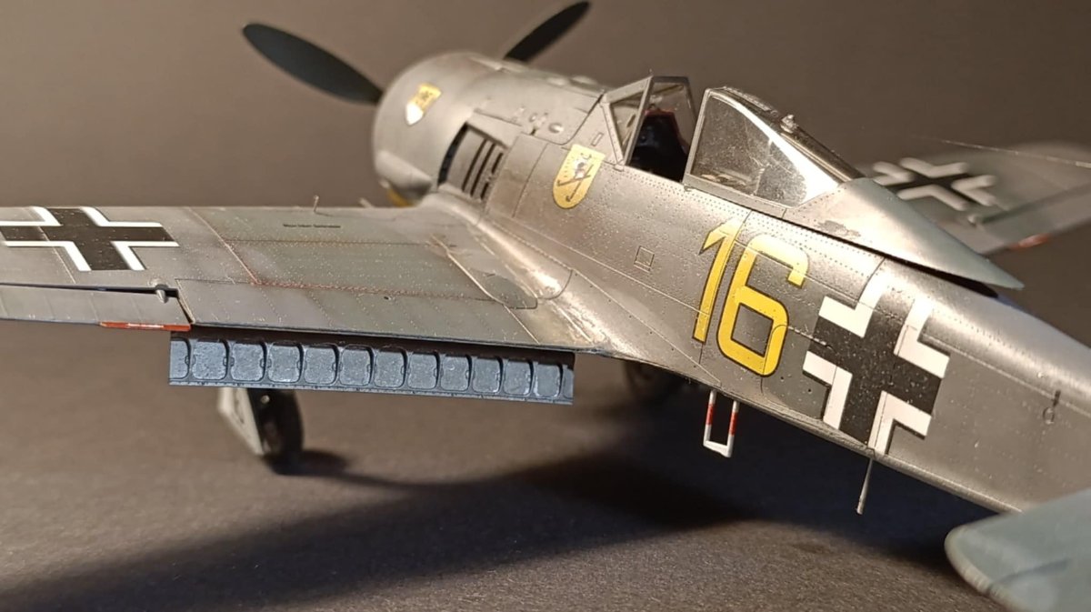

RogerM Napisano 4 Lipca 2025 Share Napisano 4 Lipca 2025 W dniu 2.07.2025 o 15:28, DamianPoltorak napisał: to Foka więc mi ciężko przejść obojętnie - moja ulubiona maszyna Mam podobnie dlatego też nie wiem dlaczego nie poszpachlowałeś i nie wyszlifowałeś łączenia połówek płata.... Na siłownikach chowania podwozia też widać coś co interpretuję jako niewyszlifowany szew z formy, wnęka podwozia także ze szparą... Można robić model prosto z pudła, bez porównywania ze zdjęciami itp. ale warto zrobić to porządnie. Cytuj Odnośnik do komentarza Udostępnij na innych stronach More sharing options...
kozborn Napisano 5 Lipca 2025 Autor Share Napisano 5 Lipca 2025 W dniu 4.07.2025 o 18:07, RogerM napisał: Mam podobnie dlatego też nie wiem dlaczego nie poszpachlowałeś i nie wyszlifowałeś łączenia połówek płata.... Na siłownikach chowania podwozia też widać coś co interpretuję jako niewyszlifowany szew z formy, wnęka podwozia także ze szparą... Można robić model prosto z pudła, bez porównywania ze zdjęciami itp. ale warto zrobić to porządnie. To prawda, takie to ryzyko niestawiania warsztatu. Zawsze coś wyjdzie. Cytuj Odnośnik do komentarza Udostępnij na innych stronach More sharing options...
