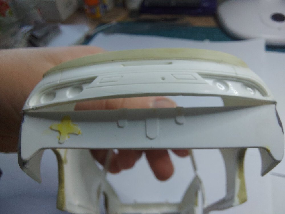

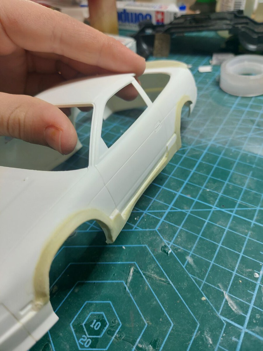

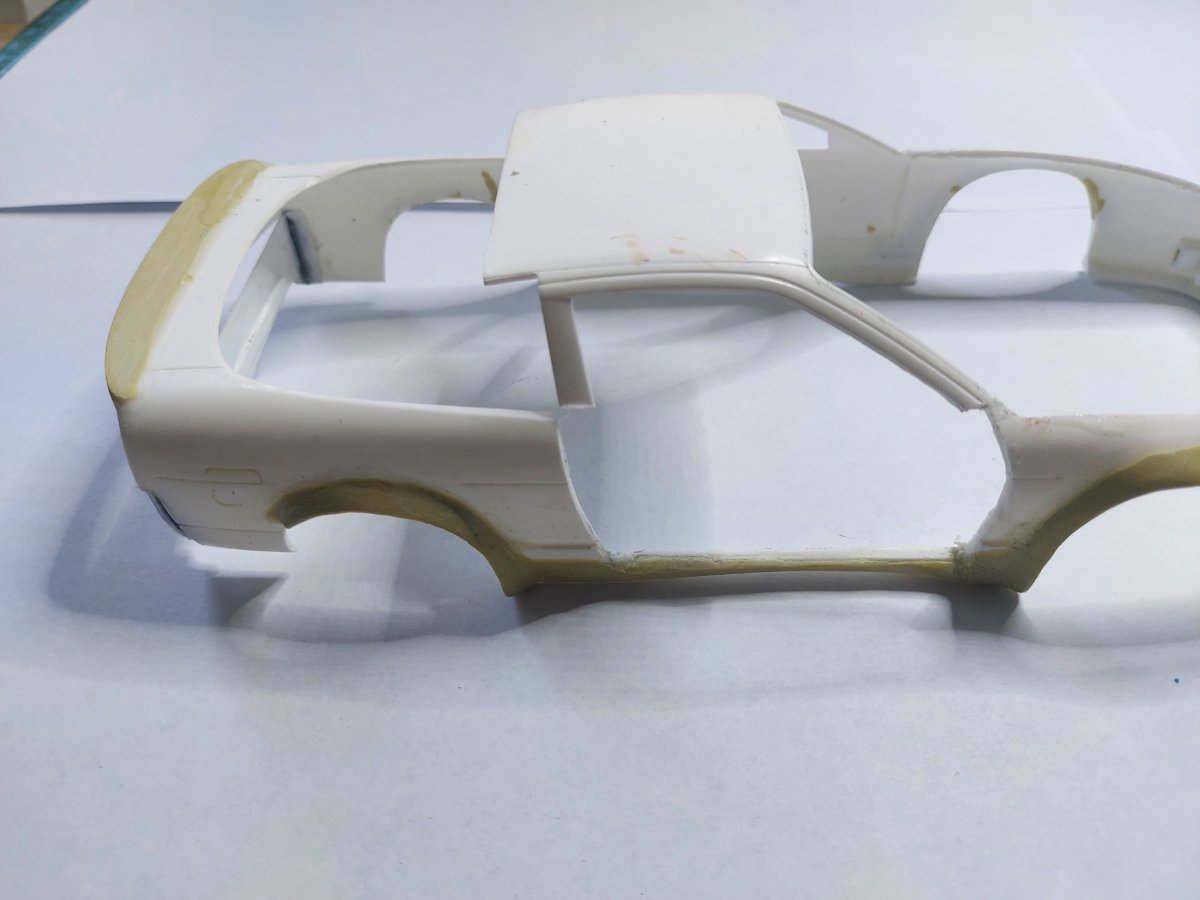

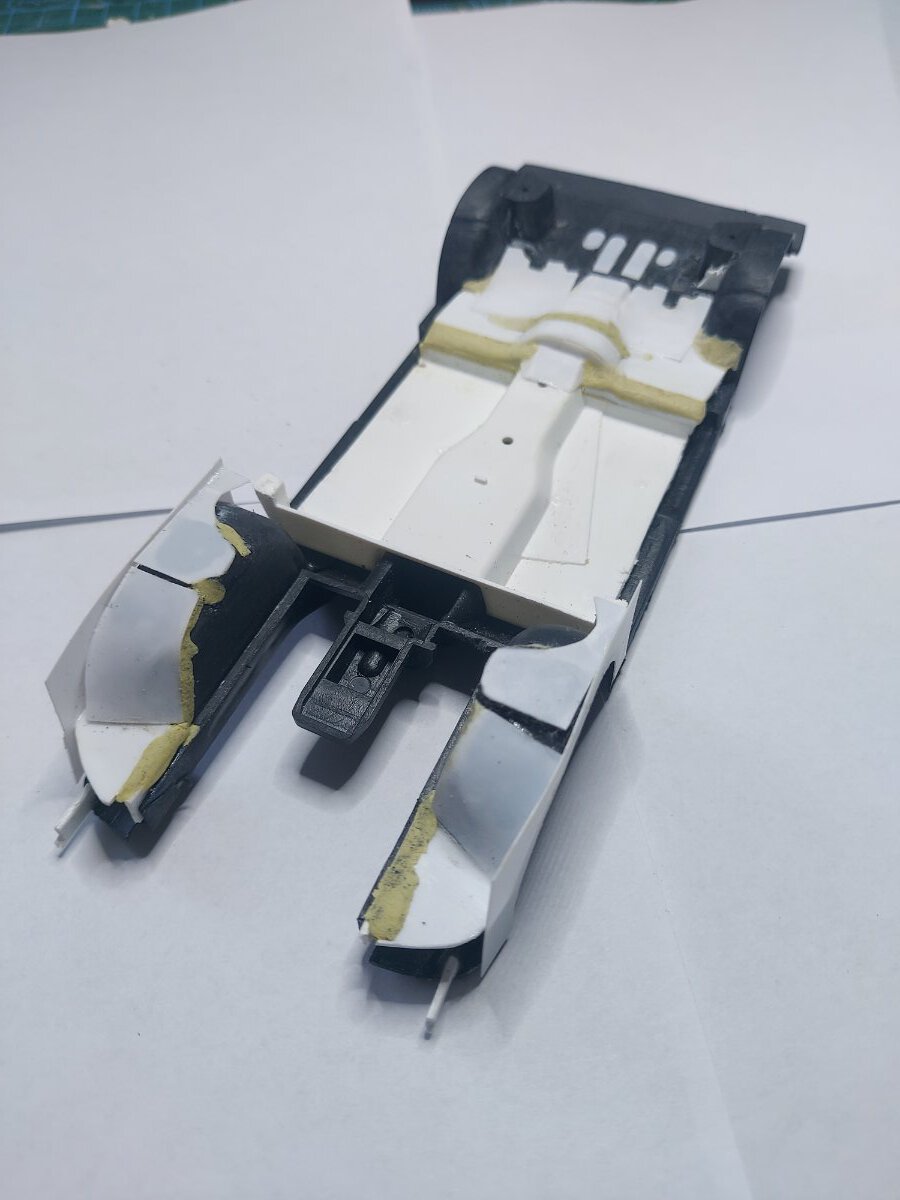

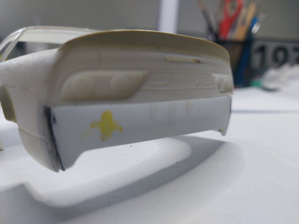

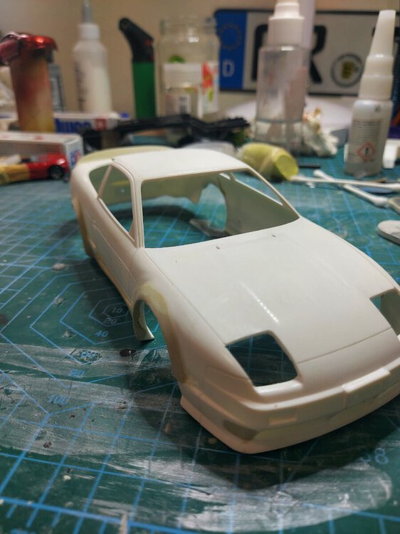

Tromboni Napisano 5 Października 2025 Autor Share Napisano 5 Października 2025 (edytowane) Taki mały update oczywiście wszystko jeszcze nie jest skończone, i też chce przedstawić wam moją koncepcję na ten samochodzik. No to mój plan jest taki aby zrobić z niego streeto ale bardziej podchodzące pod driftówe Body kit na jakim się inspiruję podczas popełniania tego samochodu to Rocket bunny V2. Oczywiście wnętrze tego modelu będzie całe wywalone, i wstawione nowe sportowe fotele to będzie druk 3d, kiera i hydrołapa to odlewy żywiczne a reszta to poliestyren oraz miliput. A i jeszcze chce go zrobić full open czyli otwierany lampy, dzwi, maska i zdejmowany tylny zderzak. No to teraz co udało mi się udało, a co nie. 1. Zacznijmy od małej wycinanki czyli wycinanie lamp, tylnego zderzaka oraz trochę wnętrza tylko że złamał mi się skalpel i zderzak oraz wnętrze jest nie wycięte do końca więc ich zdjęć nie ma. 2. Body kit, oczywiście jeszcze niedokończony będę go jeszcze poprawiał i szlifował. 3. Duck tail, tak samo jak body kit nie dokończony 4. Wydech typu mugen lub JDM Ps. Nie mogę wysłać zdjęć wydechu i deski rozdzielczej bo piszę że za duży plik więc najprawdopodobniej zdjęcia wydechu i deski ukażą się w następnym update. Edit: Sorki za takie syfiaste zdjęcia następnym razem zrobię 100razy lepsze. A i jeszcze zapomniałem dopisać jaki piec będzie pod maską a jest 2JZ-GE z dodanym turbo od yamamoto więc będzie wersja GTE. Trochę zabawy z tym będzie bo całą komorę trzeba będzie zrobić oraz cały dół silnika, bo jedyny darmowy wydruk 2jz który wyglądał jak 2jz to była sama pokrywa zaworów oraz kolektor ssący który i tak zrobię nowy sportowy coś na wzór kolektorów z drag raceów. "Byle czym byle bokiem" Edytowane 9 Listopada 2025 przez Tromboni Cytuj Odnośnik do komentarza Udostępnij na innych stronach More sharing options...
Tromboni Napisano 5 Października 2025 Autor Share Napisano 5 Października 2025 A I jeszcze mam do was pytanko co lepiej by wyglądało, lepiej zostawić ten wlew paliwa czy go usunąć i zrobić wlew w środku.? Cytuj Odnośnik do komentarza Udostępnij na innych stronach More sharing options...

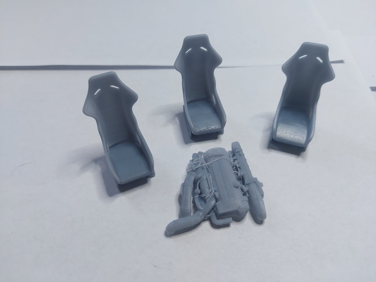

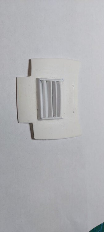

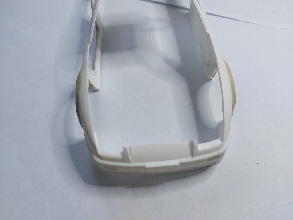

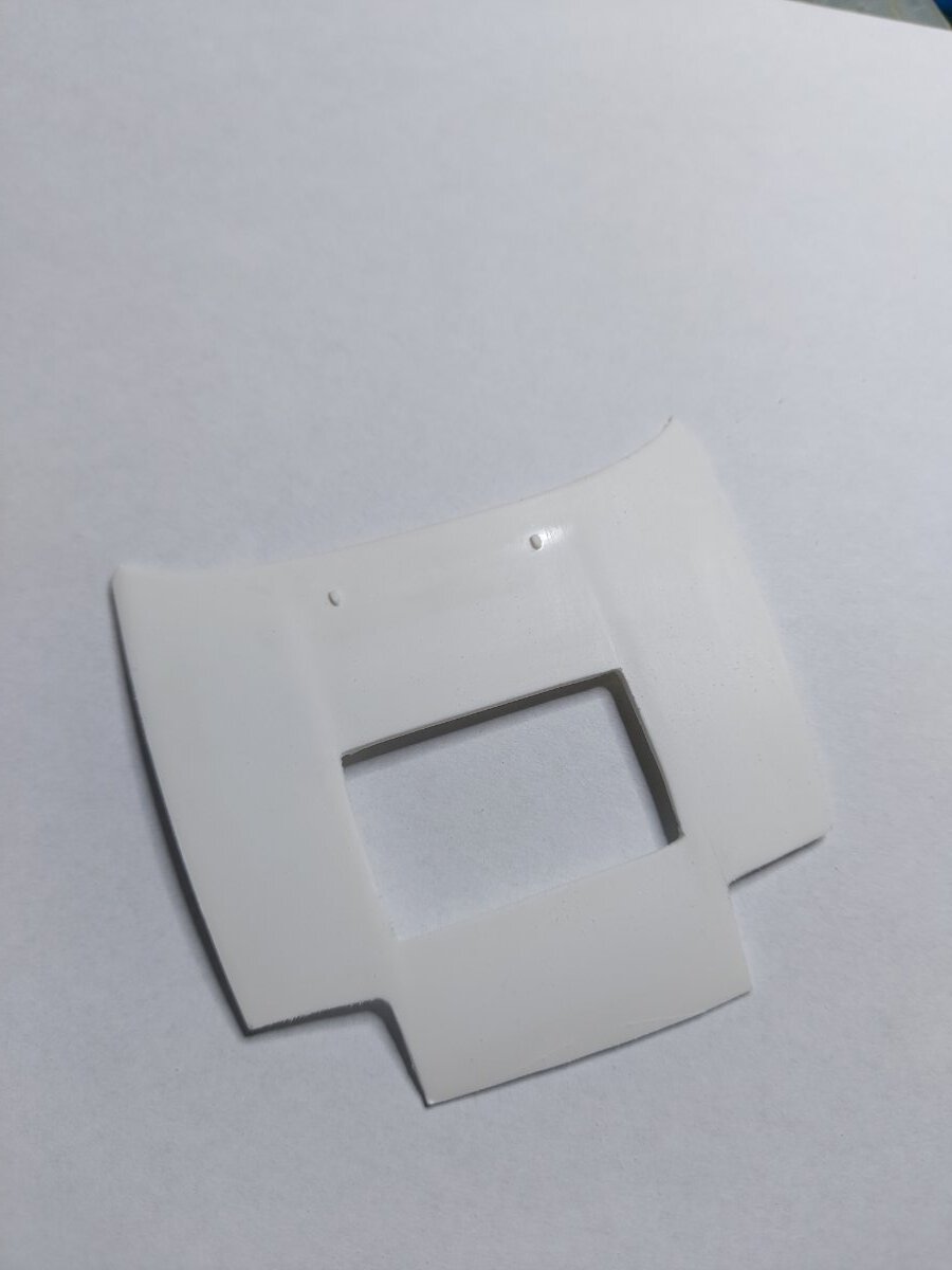

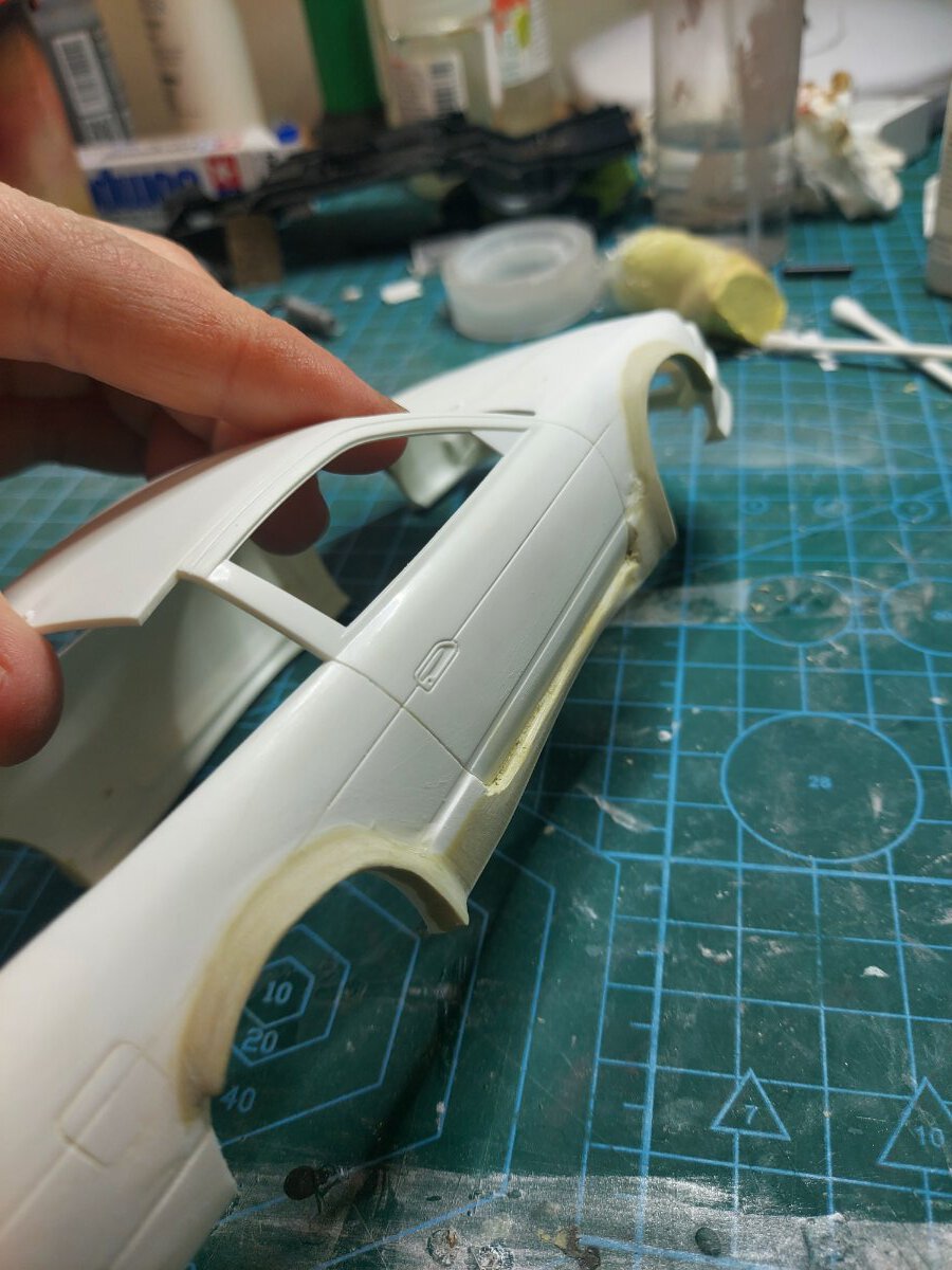

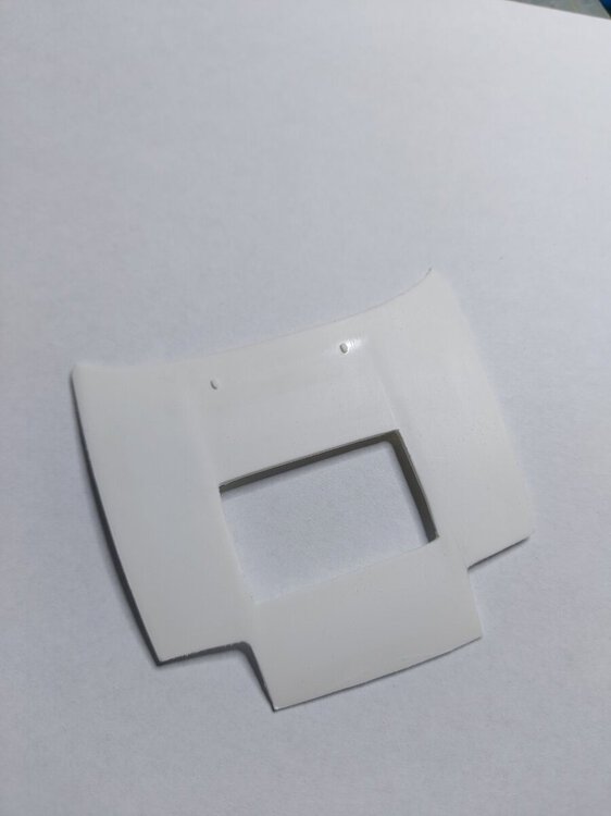

Tromboni Napisano 13 Października 2025 Autor Share Napisano 13 Października 2025 (edytowane) Update nr.2 No to tak przez te 2 tygodnie prawie nic nie zrobiłem, a siedziałem przy tym dużo, ale no w modelarstwie czasem tak bywa. 1. Doszły fotele oraz góra silnika 2jz, dół zrobię sam z poliestyrenu oraz miliputa. 2. Zacząłem robić jakieś tam przetłoczenia na tylnym pasie oraz we wnętrzu. Oczywiście ta szpachla zostanie jeszcze przeszlifowana. 3.Prawię ukończyłem budowę komory silnika zostało tylko dorobić ścianę grodziową, dodać na nią kabelki,przewody itp. Oraz przeszlifować szpachlę na kielichah. A I jeszcze dodać te mocowania kolumny mcpersona. Co do tych mocowań to odbiłem formę od mocowań z celicy 6 GT four i potem ją wypełniłem miliputem i nawet udało mi się to, aż byłem zaskoczony jak to dobrze wyszło . 4.Wyciołem, jak narazie jedne dzwi oraz maskę. Jeszcze zastanawiam się czy bagażnik też zrobić otwierany. 5.Wyciołem również dodatkowy wlot powietrza na zderzaku. Usunołem też halogeny z dolnych wlotów. 6. Aktualnie robię wyloty powietrza na masce 7. Usunołem cały stary układ wydechowy oraz katalizator i zastąpię go przewodem który zaimituję wydech przelotowy. W sprawie body kitu nic się nie zmieniło dalej jest niedopracowany. Miałem też drobny problem z ułożeniem podwozia w nadwoziu ale udało mi się to rozwiązać teraz tylko trzeba rozwiązać sprawę szpar po bokach ponieważ fujimi dało tam zwykłe podwozie z Silvi s13 i musiałem je nieco skrócić oraz będę musiał dodać wnękę na koło zapasowe. Mam jeszcze mały problem gdzie w 180sx jest bak paliwa jak ktoś ma jakieś zdjęcie z np.remontu albo coś to byłbym bardzo wdzięczny za podesłanie. A I jeszcze udało mi się w końcu zdecydować na kolorek będzie to Iris blue z palety Porsche od cretive colors. Pozdrawiam "Byle czym byle bokiem" Edytowane 9 Listopada 2025 przez Tromboni Cytuj Odnośnik do komentarza Udostępnij na innych stronach More sharing options...

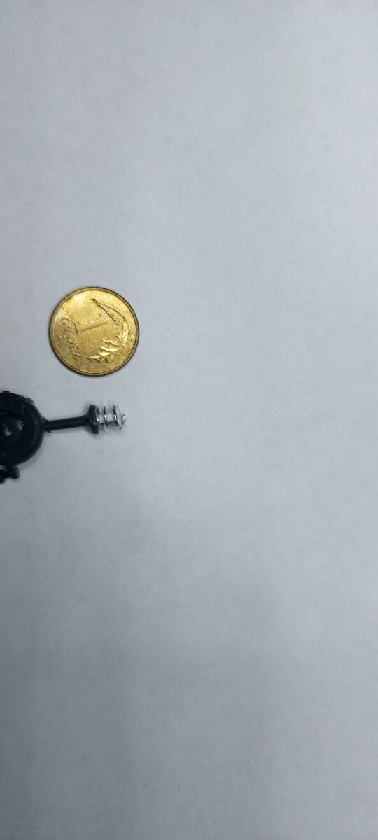

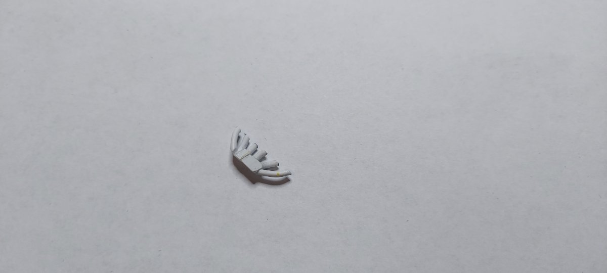

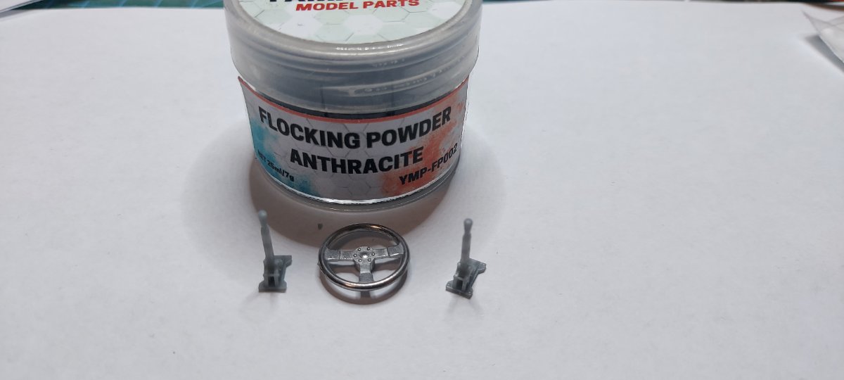

Tromboni Napisano 22 Października 2025 Autor Share Napisano 22 Października 2025 (edytowane) W dniu 14.10.2025 o 11:25, krn78 napisał: "wyciąłem", "usunąłem", "kielichach", "drzwi". Kiedy coś publikujesz, szanuj czytelnika i pisz poprawnie, dobrze? Wiele osób zwraca uwagę na formę tego, co czyta, a tak rażące błędy zniechęcają do czytania. Jeśli masz z tym poważny problem, porozmawiaj ze swoim polonistą, jestem pewien, że da Ci jakieś ćwiczenia. Z mojej strony zachęcam do czytania książek. Kiedy się człowiek naogląda wyrazów, ich wygląd zostaje w głowie. Mam polonistkę nie polonistę więc nie muszę z nikim rozmawiać nie no postaram się pisać bez błędowo A teraz do rzeczy mało zrobiłem bo za bardzo nie miałem chęci, ale coś tam zrobiłem. 1. Wyciąłem drugie drzwi, zdjęcia nie mam ale potem wstawię jak naprawię dach który się urwał podczas krojenia drzwi. Zrobiłem też podpory dachu, poszpachlowałem słupki CA i teraz tylko muszę równo odtworzyć linię uszczelki szyby przedniej. 2. Zrobiłem kolektor wydechowy nie wiem jak to się stało ale sześć rurek i dwie płytki kleiłem jakieś 14godzin ale myślę że efekt oddaje. 3. Doszło trochę gratów m. In. Turbo, kierownica, flock od yamamoto według mnie najlepszy na rynku oraz dwa short shiftery gdzie jeden to wiadomo będzie short shifter a drugi przerobię na hydrołape . 4. Zrobiłem ten wylot ciepłego powietrza na masce. Ale jeszcze będę go szpachlowaniem i szlifował. Teraz próbuję się zmotywować do poprawienia komory silnika ponieważ okazało się że jest za wąska i jest dość duża szpara między kastą a komorą. Edit: Foty coś nie wyraźne, chyba znowu aparat upaćkany. Pozdrawiam "Byle czym byle bokiem". Edytowane 9 Listopada 2025 przez Tromboni Cytuj Odnośnik do komentarza Udostępnij na innych stronach More sharing options...

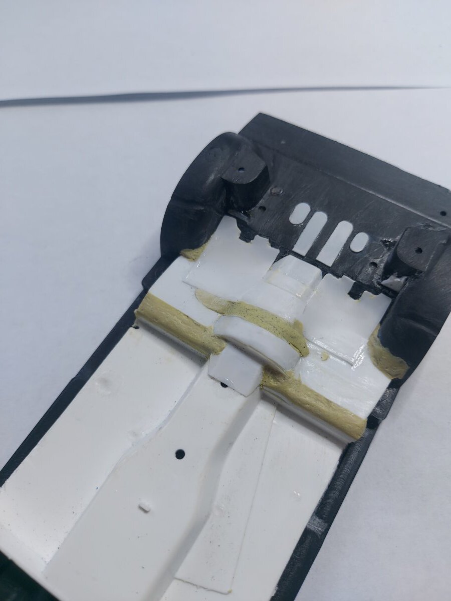

Tromboni Napisano 2 Listopada 2025 Autor Share Napisano 2 Listopada 2025 (edytowane) Ściana grodziowa prawię gotowa, pójdzie jeszcze do przeszlifowania. Tak w ogóle to wywaliłem całe to wnętrze co wcześniej robiłem bo mi się strasznie nie podobało. To żółte to nie domyty cienkopis. Jak coś to ta linia ma być taka krzywa. Liczę na konstruktywną krytykę. "Byle czym byle bokiem" Edytowane 2 Listopada 2025 przez Tromboni Cytuj Odnośnik do komentarza Udostępnij na innych stronach More sharing options...
