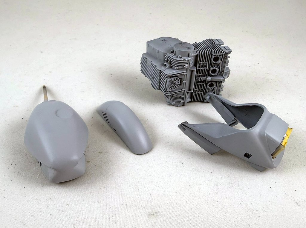

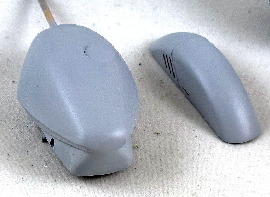

SFModel Posted June 29 Author Share Posted June 29 Dziękuje za podpowiedź, ale zdecydowałem się nie czekać na nowy łańcuch. Chcę ten model zrobić na zasadzie PZPR, więc nie będę inwestował w dodatki. Bo jakikolwiek dodatek podwaja już jego wartość. Przecież na za niego zapłaciłem (w przeliczeniu) 30,- PLN! Powoli się biorę za jego budowę. Na pierwszy ogień poszedł blok silnika, owiewka, przedni błotnik oraz bak. Trzy z czterech elementów wymagały sporej pracy aby wyglądały jakby były wytworzone z jednego elementu, a nie sklejone z dwóch połówek. Wydaje mi się, że całkiem nieźle mi się to udało. Teraz powoli będę się brał za malowanie ramy, silnika i zacznę powoli to składać do kupy. Muszę przyznać, że bardzo fajna zabawa i odskocznia od pancerki. Na półce mam jeszcze jeden moto (najnowsza Honda od Tamki) i zaczynam się zastanawiać, czy nie zainwestować w więcej 2 Quote Link to comment Share on other sites More sharing options...

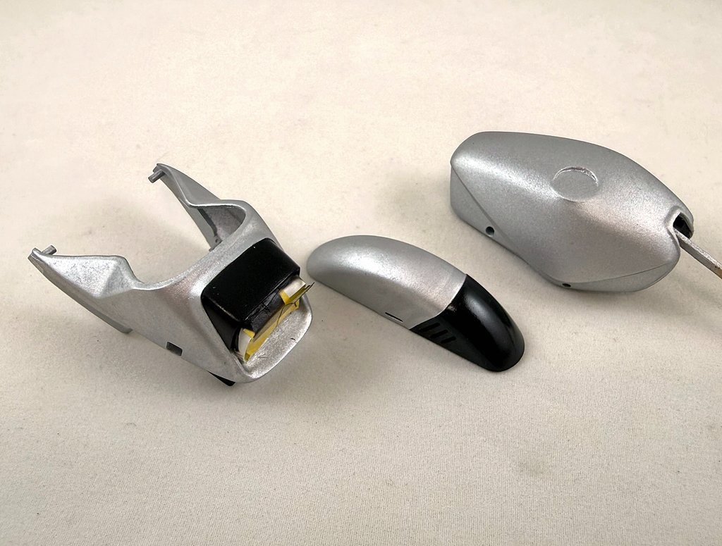

SFModel Posted Monday at 02:36 PM Author Share Posted Monday at 02:36 PM Pierwsza zabawa z kolorami. I powiem wam, że całą wiedzę i doświadczenie jakie zdobyłem przy malowaniu pancerki, muszę wyrzucić do kosza. Tutaj jest zupełnie inaczej. Trzeba dać grubą warstwę farby i lakieru aby móc to wypolerować, inaczej od raz zdziera się farbę. Farby z połyskiem schną znacznie wolniej niż mat. Tam mogę kłaść taśmę maskującą prawie od razu, tutaj trzeba czekać, bo inaczej są ślady. Hehm... To zdjęcie jest robione jeszcze przed polerką i 3 poprawkami. Masa zabawy. Na szczęście (lub i nieszczęście) ciągle czekam na jeden specyfik, którego brak wstrzymuje moje dalsze prace. Więc mogę się tutaj trochę pobawić i zobaczyć co i jak. Łatwo nie jest, ale jak już się widzi zadowalający efekt końcowy, to jest super satysfakcja. 5 Quote Link to comment Share on other sites More sharing options...
