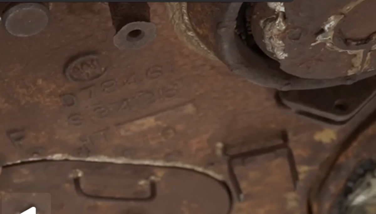

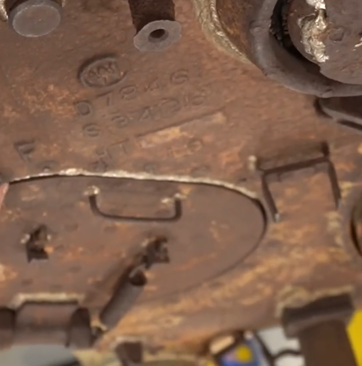

Miały. Co prawda nie mamy zdjęcia DJ z widocznymi znakami odlewniczymi, ale mamy takie fotki z restauracji innego czołgu z 5 batalionu (kompania C) z Iwo - LUCKY. I na tym bym się wzorował . I tu masz miedzy wentylatorem a owalnym włazem znaki odlewnicze. Od góry (czyli od przodu wieży: Literka C z wpisaną wewnątrz W (czasami to był pełny okrąg )- czyli oznaczenie odlewni Continental Foundry and Machine Company ,Wheeling , West Virginia. Ten znak był powtórzony na górnej części tylnej ściany niszy wieży (tuż pod jej górna krawędzią na środku szerokości płyty). Następny rząd - oznaczenie projektu wieży czyli w tym wypadku D 78461 (Ordnance Department part number) Trzeci rząd - F a następnie numer seryjny odlewu wieży czyli S 3426 ( Zamiast F występowała też C na wieżach z tej odlewni) Czwarty rząd - temperatura i/lub numer partii stali użytej do wykonania odlewu- HT a następnie belka do odbicia oznaczeń. Na włazie , dookoła włazu i na wentylatorze widać ślady po przyspawanych gwoździach, na osłonie wentylatora dodatkowa okrągła płyta do której spawano gwoździe Oczywiście to tylko założenie, ale na TE tez w tym miejscu widać znak odlewni i podobne znaki odlewnicze, więc ja bym zastosował na DJ taki zestaw znaków odlewniczych. Witek -
M4A3(75)W Sherman „Davy Jones” - DRAGON 1:35
Witek Cisłak odpowiedział Patafian → na temat → [M]Warsztat
To nie jest spaw. To ślad po wstający w procesie odlewania wieży ( cała wieża to jeden odlew) w miejscu łączenia części formy odlewniczej. W zależności od wytwórcy miejsce łączenia się różniło, ten "szew" mógł być pozostawiony bez obróbki, częściowo lub całkowicie usunięty. Witek -

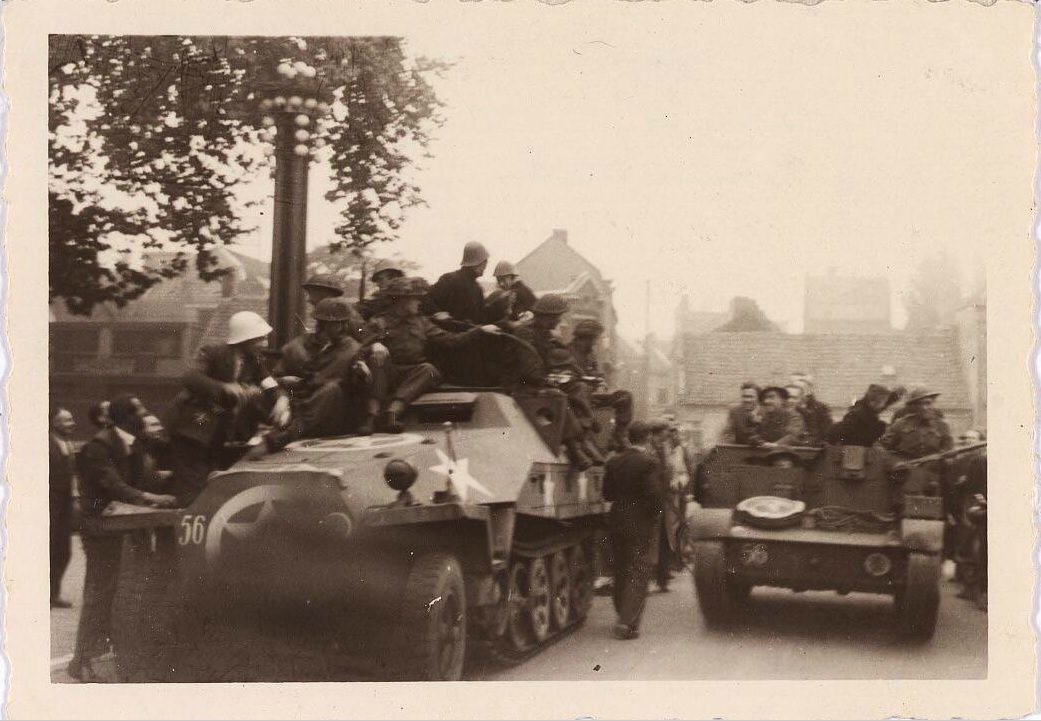

HK98. - po pierwsze szanuję wszystkich użytkowników a w moim wpisie nie widzę braku szacunku do Ciebie. Ten wpis to dobra rada abyś poszerzył swoją wiedzę. Po drugie twój wpis: to nie jest pytanie lecz stwierdzenie faktu że białe gwiazdki to pojazd amerykański. A takie stwierdzenie odnośnie pojazdów alianckich od 1944 roku to bzdura. Po trzecie - wiedza czym były białe gwiazdy na alianckich pojazdach to wiedza podstawowa dla każdego interesującego się aliancką bronią pancerną. Jednocześnie w dzisiejszych czasach trzeba poświęcić kilka sekund przed komputerem aby ją posiąść. Pozdrowienia Witek PS. Gdybyś poświęcił trochę czasu, to tego pojazdu ze zdjęć które wrzuciłeś w swoim poście nie opisałbyś jako amerykańskie, w rzeczywistości to Sdkfz 251/7 z 6th Battalion, Royal Scots Fusiliers z 15th (Scottish) Infantry Division. Zdjęcia wykonano w Tilburgu. Również ostatnie zdjęcie z twojego posta to nie Amerykanie lecz Kanadyjczycy. Co ciekawe na Missing-Lynx w poście z tematu "Dark Side" vehicles and weaponry used by the Allies..( z którego zdjęcia prawdopodobnie skopiowałeś bo ilość i kolejność zdjęć w poście z M-L i tym twoim są dziwnie zgodne) te zdjęcia są poprawnie opisane.
Polski M3 Grant II - spawany, "KRYSIA" 1/35
Witek Cisłak odpowiedział P-790 → na temat → [M]Warsztat
W grudniu 1943 będąc wyprodukowanym w 1942 roku? To były czołgi po remoncie i przebudowie, świeżo dostarczone do brygady i wyraźnie widać na zdjęciach ze o żadnym płowieniu nie ma mowy. Przykurzenia owszem ale nawet na tych słabej jakości zdjęciach widać że to nowa farba. To samo widać na dostarczonych do brygady Shermanach. Witek PS . Trochę się spóźniłem , ale przy okazji: Te czołgi nie widziały UK na oczy tzn. peryskopy. Dostawy tak nie działały że szły przez wyspy, co miało iść do UK to szło, co miało iść do Egiptu szło tam bezpośrednio. Projekt przeróbki powstał na początku 1943 roku w Mechanisation Experimental Establishment (Middle East) jako "standard design for the Grant Command Tank". Pilotowy egzemplarz został ukończony w marcu 1943 a w maju dostarczony 8 Armii. Do września 1943 wykonano 20 sztuk. A nasze były raczej z końcówki serii i w grudniu 1943 były to w miarę świeże pojazdy. A samą przeróbkę wykonały No. 5 Base Ordnance Depot w Tel-el-Kebir. To były potężne warsztaty w których wykonano też np. czołgi trały Grant Scorpion, tam też remontowano zepsute lub uszkodzone pojazdy pancerne. -
Dokładnie. Zdjęć jest mało bo chyba nie przetrwały długo, jednym z powodów mógł być wydany przez Montgomerego zakaz używania sprzętu zdobycznego. Co do Sd.Kfz. 251 z pierwszego posta - widać na nim ślady po mocowaniu podpór mostka więc jest to na 100% ten sam co z drugiego zdjęcia. A co do nazwy jednostki - Pułk 4.Pancerny -od 3 czerwca 1944 bez kropki a juz od 5 czerwca 1944 z kropką. Witek
Tak po prawdzie to zdobycz 10 Pułku Dragonów . 18 marca 1944 10 Batalion Dragonów został przemianowany na 10 Pułk Dragonów. A co do tego czy to ich zdobycz - pojazd ma na przednim pancerzu namalowane 54 czyli oznaczenie jakie nosiły pojazdy dragonów jako 4 pułku w 10 Brygadzie Kawalerii Pancernej, ponadto zdjęcie pochodzi z zasobów IPMS. Tak na marginesie - dragoni używali tez zdobycznego Schwimwagena. Witek
