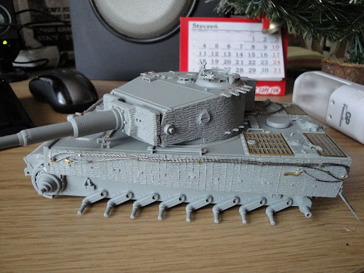

no prawda, te dziury mi troche nie poszly, te wieksze zalatam. zaszpachlowałem juz wiekszośc dziur, jeszcze troche zostało miejsc do poprawki ale to wkrótce. narazie zamontowałem narzedzia, jako ze skonczyly mi sie klamerki a w modelarskim w lodzi oczywiscie nie mieli to zrobilem sam z blaszki, wyszlo jako tako chyba.

pozwólcie ze bede kontynuował swoj monolog. Zrobilem km wiezowy, stwierdzilem ze zamawianie takiej drobiny od rbmodel byloby smieszne a ze akurat rzucila mi sie w oczy taka tulejka metalowa ktora jest na koncu kazdego ołowka z wymienialnym rysikiem to ja postanowilem przeszczepic do modelu, nie ma coprawda rozszerzenia ale przynajmniej ma dziurke a jak wiemy dziurka jest wazna coraz blizej do konca, czuje ze niedlugo malowanko

a co do liny to najpierw przykleiłem jeden koniec, poprzyginałem odpowienio w miare mozliwosci, potem CA i przy koncu dokleiłem druga końcówke.

prawda, trzeba to zrobić, obciazenie nie wchodzi w gre bo wahacze sa przyklejone i to dosc solidnie, wlasnie ulamalem jeden probujac rozwiazanie siłowe, ale juz przyklejony, bedzie trzeba jednak skorzystac z piłki ale najpierw musze sobie jakas skombinowac :/
