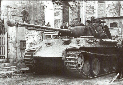

Znalazłem takie zdjęcie późnej A :
Źródło: internet
To nie jest właśnie ten zimmerit kwadratowy ''czysty'' ? Bardzo chciałbym właśnie wykonać taki wzór bo jest stosunkowo łatwy do zrobienia. Na zimmerit atak brak funduszy ;p
Tja znana normandzka Panther A późna z dość bardzo obtłuczonym zimmeritem kostkowym - buduje ją nawet, któryś z forumowiczów...
