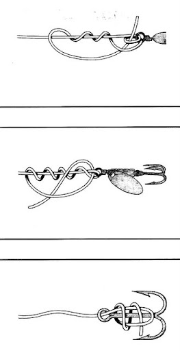

ryszardb Posted January 13, 2010 Author Share Posted January 13, 2010 Teraz dla tych co plączą ! Węzły W tym temacie jak widać nic się nie zmienia. Te ostatnie skany pochodzą z książki która ma ponad 100 lat . Jest to poradnik dla marynarzy , jednak mam tylko jeden tom. Quote Link to comment Share on other sites More sharing options...
