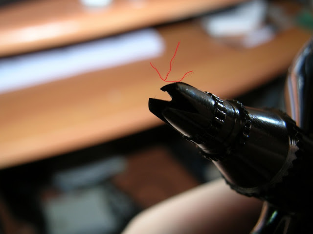

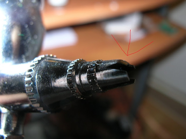

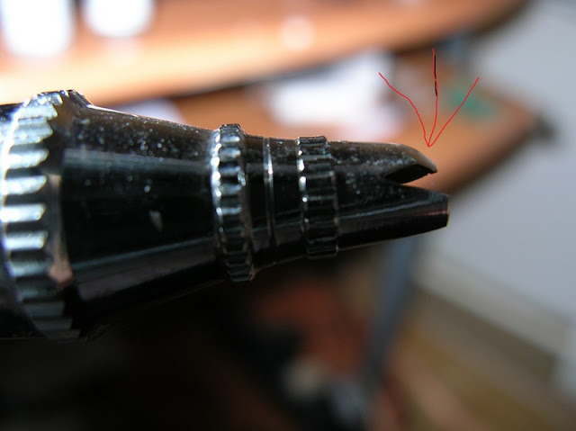

Kupiłem sobie niedawno EW-770 i zauważyłem przy dyszy gdzie są takie 4 płatki iż jeden z nich jest bardzo skrzywiony. Czy tak powinno być czy to uszkodzenie?
To jest uszkodzenie. Jeden płatek ci się przekrzywił, a wszystkie powinny być takie same. Jeżeli nie dasz rady tego naprostować, to po prostu zdejmij ten kapturek.
Dokładnie, tak jak napisał przedmówca. Ten kapturek do niczego nie jest potrzebny ( no może do osłony igły).
Do osłony igły przed skrzywieniem. Niestety jest ona dość delikatna i jeśli nie chcesz mieć krzywo malującego aerografu, to na nią również musisz uważać.
