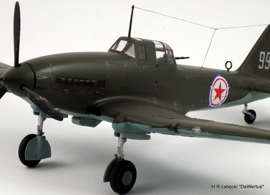

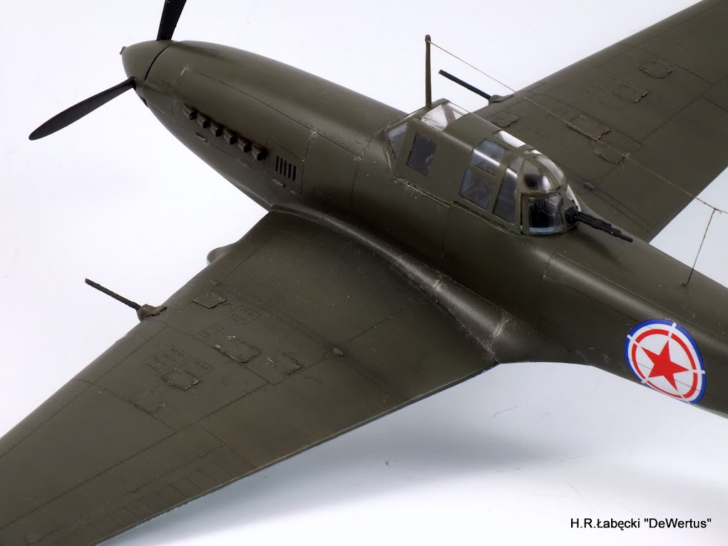

Model zbudowałem z zestawu Special Hobby (nr kat. SH48109). Model malowany akrylami i lakierami Agamy, wash wykonany miksturami Dark i Neutral Wash firmy MIG. Odrapania wykonałem metodą suchego pędzla Humbrolem 56 przed nałożeniem wash’a – uzyskany efekt jest coraz bliższy temu co chciałbym osiągnąć. Kalki to mix tego co udało mi się z różnych źródeł pozyskać – a że tematyka KRLD nie jest popularna łatwe to nie było. Numer „99” domniemany – tylko taki numer udało mi się sklecić z tego co miałem, za wzór posłużyły mi zdjęcia wraków z numerami „80”, „98” i „101”. Na koniec całość potraktowałem czymś „ala” filtr wykonany suchym, szerokim i dość twardym pędzlem i odrobiną Neutral Wash’a firmy MIG. Zadrapania na łopatach śmigła to lekkie przetarcie szmatką polerską „000” czarnego akrylu położonego na podkład z Humbrola 11. Działka zrobiłem z igły do strzykawki.
Ukończenie tego modelu kosztowało mnie kilka wiązek i irytacji - Iłek uparcie przez dwa dni odmawiał współpracy: pierwszego dnia na zakończenie prac z doklejaniem podwozia, śmigła, działek i anten; w momencie odstawiania na półkę był mi się wymsknął i twardo wylądował na podłodze po przebyciu około 170 cm :( . Oczywiście wszystko co zamontowałem poszło w …… Następnego dnia naprawiałem powstałe szkody i w chwili kończenia retuszy malarskich po dokonanych naprawach znów był się wymknął, lecz tym razem tylko z około 90 cm, więc straty ograniczyły się do jednego działka i anteny… :-/
I kilka zbliżeń dla tych co chcą się „popastwić”
Ładny model, podpatrywałem sobie warszat na pwm. Rzadki temat, wykonanie estetyczne bez nadmiaru fajerwerków. Zastrzeżenia mam do klapek/wzierników na skrzydle jako wystających ponad profil, grubej krawędzi spływu skrzydeł z widocznym nierównym położeniem farby i paru innych drobiazgów. Nie zmienia to jednak ogólnej dobrej oceny - a gdyby jeszcze zamiast tych Kimów była szachownica... - ale wiem, że to w ramach kolekcji, stąd to taka mała prywata bez wpływu na ocenę
