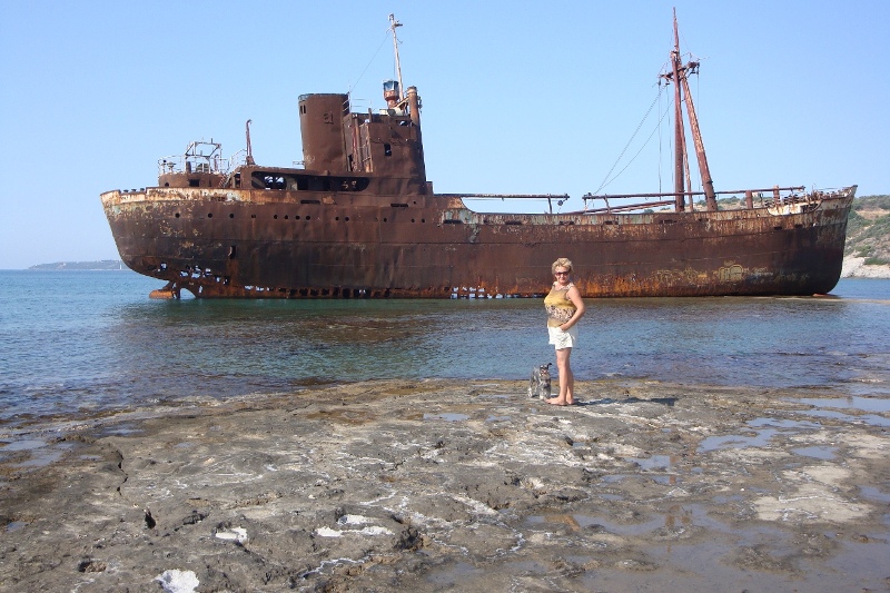

Czy ktoś się orientuje jak buduje/budowano poszycie kadłuba.
download.php?id=23016&sid=36be70101ab0667c190fbc2cc1e496cd
Czy to są pasy blachy?
Czy takie prostokątne kawałki jak na Titanicu , tyle że zamiast nitów - spawanie...
Niech mnie ktoś oświeci bo utknąłem z projektem :(

Z mojego doświadczenia stoczniowego to aktualnie jednostki buduje się w tak zwanych sekcjach. Czyli na wręgach nakłada się jak największe możliwe arkusze blachy. Zależnie od kształtu raz są to prostokąty innym razem trójkąty lub romby. Dopiero jak poszycie jest już pospawane do wręgów sekcji następuje seria procesów mających na celu likwidację naprężen(np. odpuszczanie,wyrzażanie itp.). Przygotowuje się w ten sposób wszystkie części statku(okrętu) i dopiero wtedy wszystko razem łączy się de sobą przeważnie w suchym doku. Kiedyś widziałem budowę dużego tankowca który był budowany w trzech mniejszych dokach i dopiero po zwodowaniu trzy części były stykowane na wodzie. Czasami jeden kadłub budują dwie lub więcej stoczni. kilka zdjęć sekcji znajdziesz tu http://www.stoczniawisla.pl/akt_wys_sie09.html
A starając się tobie coś podpowiedzieć to w nowych statkach nawet nie widać miejsc łączenia blach.
