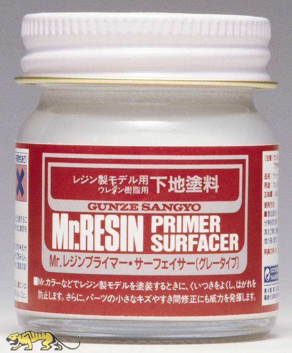

na forum jestem nowy więc się przedstawię - mam na imię Maciej, modelarstwem bawię się (z pewnymi przerwami) parę ładnych lat. Głównie grzebię przy tym co jeździ w błocie, czasem też przy tym co pływa (jeśli tylko ma dużo armat i pancerza. Jestem też miłośnikiem koni. W wyniku przeprowadzki do nowego mieszkania utraciłem kompresor, co chwilowo zmusiło mnie do malowania sprayami i pędzlami. A ponieważ bez aerografu do pojazdów i okrętów ciężko mi podejść (moja ulubiona skala to 1/35) zacząłem bawić się w figurki, jak łatwo się można domyślić, głównie kawalerii i pojazdów konnych. i tutaj szaleję jeśli idzie o skale czy okresy historyczne - najmniejsze to metalowe kawaleria i taczanki 3-konne w skali 1/600~1/700 (nasz rodzimy Oddział Ósmy), największa 1/16. Większość to metalowe (głównie tzw. skala 28mm) i żywica. I tu podstępnie zbliżam się do zadania tytułowego pytania - o podkład. Do żywicy. Głównie używam chaos black firmy Citdel (bardzo dobry, przynajmniej do plastiku), bawiłem się armypainterami (średnie) i gunze surfacer (wg mnie to nie jest podkład!!). A Wy macie może jakieś ulubione podkłady do żywicy?
I jedno jeszcze - czy pod Humbrola kładziecie podkład? czy malujecie na goły plastik? Dzięki za pomoc

Mój ulubiony podkład do żywicznych figurek to właśnie Humbrol (lekko rozcieńczony),dwie warstwy pędzlem.Używam H63.Później farbki Vallejo MC fajnie się kładą.Co do MrSurfacera to zgadzam się z Tobą że do modeli jest idealny jako podkład ale do figurek jakby "zbyt gładki",Vallejo gorzej się kładzie na nim pędzelkiem.
