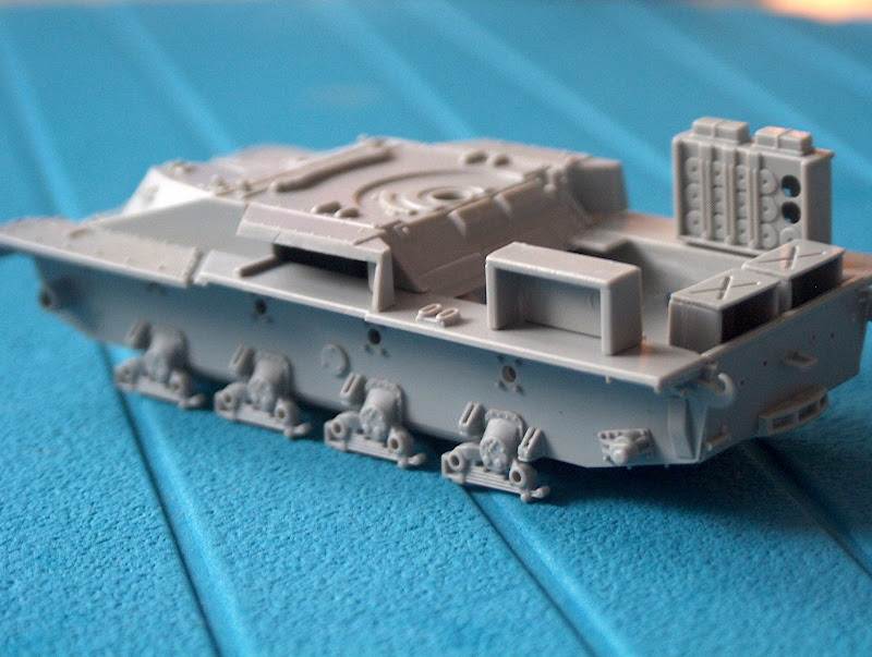

wawrzul Napisano 18 Maja 2008 Share Napisano 18 Maja 2008 Witam Drugi model jaki zaczalem kleic w skali 1/72. In-box zestawu dostepny jest w dziale in-box'ów. Zrobilem w nim juz dosc sporo, ale zostalo rownie duzo (dzialo!). Jakosc plastiku doskonała, twardy ale mily w obrobce. Niestety model zawiera kilka duzych bledow w tyle - pojemniki na amunicje i pare innych czesci. Brak jest otworow w blotnikach aby te czesci wkleic. Przez to przedmioty te sa wyzej. Mam jednak nadzieje ze to nic nie zepsuje w dalszym klejeniu. Nie wiem jakim cudem tak dziko pociąłem ten właz z przodu, dopiero teraz zauwazylem jak bardzo rzuca sie to w oczy. Szpachla chyba nic tu nie pomoze prawda? W instrukcji nie bylo tez nic o zrobieniu otworow na uchwyt w tyle pomiedzy otworami na zapasowe kola jezdne. Otwory byly wiercone igla do strzykawki wiec nie sa zbyt rowne Duzym bledem w spasowaniu (i chyba jedynym znaczacym) jest zbyt szeroka w stosunku do reszty kadluba tylnia sciana z kolami zapasowymi (na zdjeciach jest wygieta, mysle czy to zaszpachlowac czy moze robic cos innego) Wybrane zdjęcia : Cala galeria : http://picasaweb.google.com/wawrzyniec84/HummelWarsztat Cytuj Odnośnik do komentarza Udostępnij na innych stronach More sharing options...
Gościu Napisano 18 Maja 2008 Share Napisano 18 Maja 2008 Spróbuj odcinać w taki sposób, żeby pozostałości nie odcinać, a szlifować. Odetnij więcej i szlifuj. Polecam tez wypad do drogerii po takie patyczki, jak kobiety używają do paznokci. Są różnej ziarnistości..no i jakiś papierek wodny Cytuj Odnośnik do komentarza Udostępnij na innych stronach More sharing options...
wawrzul Napisano 18 Maja 2008 Autor Share Napisano 18 Maja 2008 Jakich ziarnistosci Ty uzywasz do szlifowania? Ja najczesciej 600, ale moze to zbyt gruby? A papier wodny = papier wodoodporny? Bo taki posiadam Natomiast odcinam na ogol tak zeby zostawic troche plastiku, nastepnie poprawiam nozykiem a na koncu papierem szlifuje. Niekiedy uzywam pilnikow, ale chyba faktycznie patyczki moga sie przydac. Papier jest malo wygodny. Cytuj Odnośnik do komentarza Udostępnij na innych stronach More sharing options...
JŚ Napisano 18 Maja 2008 Share Napisano 18 Maja 2008 Myślę, że 400 i 800 powinny Ci wystarczyć... Cytuj Odnośnik do komentarza Udostępnij na innych stronach More sharing options...
Gościu Napisano 18 Maja 2008 Share Napisano 18 Maja 2008 Wiesz, na tych patyczkach nie ma opisu-wybierasz najdrobniejszy. Dobre..wpada kobietka do drogeri: -Pani Waciu, wodny 2000 poproszę..bo mi coś tips się zadarł Do wygładzenia plastiku mam 2000, musi być moczony w wodzie(wodoodporny) Cytuj Odnośnik do komentarza Udostępnij na innych stronach More sharing options...
balu Napisano 18 Maja 2008 Share Napisano 18 Maja 2008 Do wygładzenia plastiku mam 2000, musi być moczony w wodzie(wodoodporny) Ja też używałem 2000, ale teraz mam 1000 i bez problemu daje radę i szybciej robota idzie A co do wodoodporności to jest ona do czasu, bo potem papier zaczyna się rozłazić i robi się miękki jak wata, więc pasuje go suszyć co jakiś czas Powodzenia w budowie Cytuj Odnośnik do komentarza Udostępnij na innych stronach More sharing options...
wawrzul Napisano 18 Maja 2008 Autor Share Napisano 18 Maja 2008 Dzieki za pomoc koledzy, bardzo doceniam Co do papierkow...czy woda uzywana przy szlifowaniu jest potrzebna do latwiejszego usuwania startego plastiku? Czy ma to jeszcze jakas inna funkcje. Rafal - dobrze Cie zrozumialem? Wycinasz maksymalnie gleboko laczenia form a malutkie "kikuty" wyrownujesz papierem 2000 z woda? Cytuj Odnośnik do komentarza Udostępnij na innych stronach More sharing options...
balu Napisano 18 Maja 2008 Share Napisano 18 Maja 2008 Dzieki za pomoc koledzy, bardzo doceniam Co do papierkow...czy woda uzywana przy szlifowaniu jest potrzebna do latwiejszego usuwania startego plastiku? Czy ma to jeszcze jakas inna funkcje. Rafal - dobrze Cie zrozumialem? Wycinasz maksymalnie gleboko laczenia form a malutkie "kikuty" wyrownujesz papierem 2000 z woda? Po co ta woda to nie wiem, może żeby nie zużywał się tak szybko Ja ze swojej strony opowiem jak ja robię: Wycinam w miarę daleko od części potem docinam sobie tak z <0,5 mm od części resztę pilnikiem , a papierem tylko wygładzam, bo do tego on się najlepiej nadaje. Nie polecam szlifowania nim zbyt dużo Cytuj Odnośnik do komentarza Udostępnij na innych stronach More sharing options...
Gościu Napisano 18 Maja 2008 Share Napisano 18 Maja 2008 wawrzul napisał: Dzieki za pomoc koledzy, bardzo doceniam Smile Co do papierkow...czy woda uzywana przy szlifowaniu jest potrzebna do latwiejszego usuwania startego plastiku? Czy ma to jeszcze jakas inna funkcje. Rafal - dobrze Cie zrozumialem? Wycinasz maksymalnie gleboko laczenia form a malutkie "kikuty" wyrownujesz papierem 2000 z woda? Nie, zostawiam jak to kolega wyżej napisał kikut i względnie pilnik,patyczek na końcu, w razie potrzeby wodnym 2000 używam do wyrównania przy krawędziach bądż powierzchniach płaskich, które np. szpachlowałem. Woda daje poślizg, przez co papier lepiej pracuje oraz dłużej utrzymuje swoje właściwości ścierne. Cytuj Odnośnik do komentarza Udostępnij na innych stronach More sharing options...
wawrzul Napisano 18 Maja 2008 Autor Share Napisano 18 Maja 2008 Wszystko juz jasne A co sugerowalibyscie zrobic z wlazem kierowcy z przodu oraz z tą dziura z tylu (od spodu). Tyl mozna zaszpachlowac, a ten nieszczesny wlaz? Do dyspozycji : surfacer, dissolved putty oraz zwykla szpachla revella. Cytuj Odnośnik do komentarza Udostępnij na innych stronach More sharing options...
Andrzej_LK Napisano 18 Maja 2008 Share Napisano 18 Maja 2008 ja bym to zrobił szpachlówką akrylową budowlaną (jedna puszka starczy ci do końca życia). szybko schnie i ma fantastyczne właściwości. po prostu szpachlujesz właz na gładko a potem skalpelem lub zestruganą wykałaczką trasujesz linię podziału. można uzyskać bardzo dobry efekt. wycinanie części z ramek - spróbuj piłką modelarską z żyletki. na koniec delikatnie przecierasz papierkiem i jest cacy. pozdrawiam. Cytuj Odnośnik do komentarza Udostępnij na innych stronach More sharing options...
Gościu Napisano 19 Maja 2008 Share Napisano 19 Maja 2008 szpachlówką akrylową budowlaną Jak to zwą(nazwa/firma)? A co sugerowalibyscie zrobic z wlazem kierowcy z przodu Możesz tez ją całkowicie zdjąć wyciąć te "zawiasy" i dociąć z karty telefonicznej, czy starej kredytowej kształt odpowiadający wielkości tej części, wkleić na to zawiasy i voilla. Zaopatrz sie tez (tak na wszelki wypadek) w kilka arkuszy polistyrenu(różne grubości)...zawsze się przyda Cytuj Odnośnik do komentarza Udostępnij na innych stronach More sharing options...
wawrzul Napisano 19 Maja 2008 Autor Share Napisano 19 Maja 2008 Faktycznie moze wreszcie czas zaczac bardziej "tworczo" i zrobic jakas czesc samemu. Akurat mam stara karte debetowa ktora sie nada A tak samo jak arkusze polistyrenu mozna zakupic rurki? (fi <1mm) Widzialem instrukcje do blaszek eduard np. i tam czesto trzeba takowe miec. Cytuj Odnośnik do komentarza Udostępnij na innych stronach More sharing options...
Gościu Napisano 19 Maja 2008 Share Napisano 19 Maja 2008 Sporo tego jest w serwisach aukcyjnych, możesz poszukać w sklepach modelarskich, narzędziowych itp. Możesz też po prostu wyciągnąć sobie z ramki od modelu, nad świeczką/zapalniczką. "Człowiek taki nie jest, coby sobie rady nie dał" Cytuj Odnośnik do komentarza Udostępnij na innych stronach More sharing options...
wawrzul Napisano 19 Maja 2008 Autor Share Napisano 19 Maja 2008 Dzieki za deszcz porad, Rafał Faktycznie arkusze polistyrenu widzialem, moze "rurki" tez sa. Cytuj Odnośnik do komentarza Udostępnij na innych stronach More sharing options...
Andrzej_LK Napisano 19 Maja 2008 Share Napisano 19 Maja 2008 Rafał, szpachla budowlana SPATOLINO akrylowa ("oryginalny produkt grecki" "do użytku wewnętrznego i zewnętrznego" ) sprzedawana w niebieskich puszkach po 1 i 0,5 kg. rewelacyjna do szpachlowania, można z niej zrobić błotko, nada się tez na surfacer jak się postarasz. po wyschnięciu jest miękka - można trasować, obrabiać wykałaczką zamiast papieru w trudno dostępnych miejscach. ma swoje wady - miękkość, ale można szpachlować niebywale małe ubytki. polecam. Cytuj Odnośnik do komentarza Udostępnij na innych stronach More sharing options...
