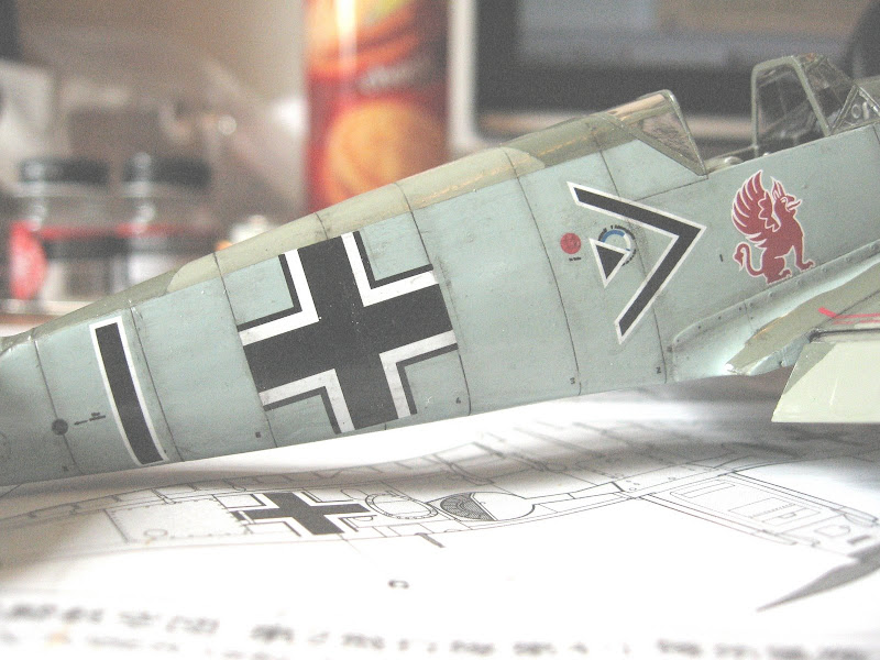

Ostach Napisano 27 Sierpnia 2008 Autor Napisano 27 Sierpnia 2008 Kalkomaniowanie idzie opornie i nie bez nerwów. Musieli tyle tych napisów robić? :P W instrukcji podawali żeby strasznie duży krzyż dać na bok samolotu, co oczywiście zrobiłem a po chwili refleksji zdarłem go i położyłem nieco mniejszy, który zdecydowanie lepiej wygląda. Płyny sprawują się poprawnie, ale co ja tam mogć oceniać skoro nie mam porównania z innymi. Kalki wchodzą ładnie w linie z niewielką pomocą patentu Rekona. Jedyne co mnie martwi to to, że chyba zbyt szybko zasidoluksowałem strone modelu z gotowymi kalkami ponieważ na powierzchniach większych kalek pojawiła się taka mikroskopijna pajęczynka. Wydaje mi się, że nie powinno się nic dziać, bo dzięki setowi kalki trzymają się dość mocno mam nadzieję. Dziś pewnie położę kalki po drugiej stronie, ale tym razem z sido zaczekam sporo dłużej. Tak to teraz wygląda: pzdr Cytuj

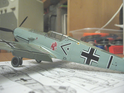

Ostach Napisano 28 Sierpnia 2008 Autor Napisano 28 Sierpnia 2008 Witam. Teraz już większy update. Model dostał wszystkie kalki, washa i dokleiłem kilka elementów. Wszystko co widzicie na zdjęciach jest już sklejone. Wash nie jest idealny, ale będzie musiał wystarczyć. Przy okazji uzyskałem ciekawy efekt na bokach kadłuba. Nałożyłem gęstszy łosz i ścierałem go suchym patyczkiem higienicznym, w efekcie powstały takie jakby preshadingowe cienie. Mam nadzieję, że na razie wygląda lepiej niż mój Spit. Dać go matem? Cytuj
Rekon Napisano 28 Sierpnia 2008 Napisano 28 Sierpnia 2008 Dać go matem? Oczywiście, że tak ! Model jest super, "łosz" bardzo ładnie wygląda. Ogólnie same plusy Cytuj
Marudek Napisano 28 Sierpnia 2008 Napisano 28 Sierpnia 2008 Dobra robota Ostach! Tylko zaszpachlowales linie podzialu blach biegnaca po "brzuchu" kadluba od plata do ogona. Bylo juz o tym na Modleworku. Poczytaj inne watki z budowy Bf 109 Cytuj
Timi Napisano 28 Sierpnia 2008 Napisano 28 Sierpnia 2008 Nie matem tylko satynem, chyba że będziesz teraz robił okopcenia i zdarcia. Najpierw jednak zmyłbym te pozostałości po washu bo wygląda to jakbyś miał brudny model Cytuj
Ostach Napisano 28 Sierpnia 2008 Autor Napisano 28 Sierpnia 2008 Model jest super, "łosz" bardzo ładnie wygląda. Ogólnie same plusyJa tam widzę raczej więcej minusów, ale no cieszę się, że się podoba. Tylko zaszpachlowales linie podzialu blach biegnaca po "brzuchu" kadluba od plata do ogona.Wiem wiem, pezetel już mi zwracał uwagę na to. No cóż, zlamiłem. Nie matem tylko satynem, chyba że będziesz teraz robił okopcenia i zdarcia.Waham się czy robić te obicia bo nie wiem czy podołam. Na spicie wyszły średnie, tutaj nie chcę zepsuć modelu.Ostatnio to mam wątpliwość co to znaczy "satynowy". Do tej pory myślałem, że to mniej więcej tyle co "półmatowy". I mam też wątpliwość czy półmatowy=półbłyszczycący (semi gloss). Bo jak dałem Spita lakierem akrylowym Model Mastera Semi Gloss to mi na sklejmy.pl powiedzieli, żeby go zmatowić. To dałem matem. To wtedy już tutaj Kornik mówi, że Spity były satynowe. To ja już do ciężkiej, za przeproszeniem, cholery nie wiem! :/ EDIT: Timi, tzn w którym miejscu byś sugerował zmyć te pozostałości? Szkoda trochębo z założenia miał być taki przybrudzony. Ale no nie wiem. Radźcie. Cytuj
pezetel Napisano 31 Sierpnia 2008 Napisano 31 Sierpnia 2008 Witam. Krzyż na kabłubie jest nieco za duży - jego wysokośc nie powinna przekraczać rozmiarów znaków taktycznych. Poza tym powinien być przesunięty bardziej do przodu tak, aby nie zachodził na pokrywę radiostacji. No, ale jest już chyba po ptakach. Co do faktury powierzchni - zdecydowanie satynowa. Jeżeli przyjżysz się fotografiom wykonanym przy słonecznej pogodzie to zauważysz z pewnością refleksy na obłych powierzchniach. Nie pamiętam jakich emalii używasz, ale zdecydowanie nie polecam satynowego lakieru Humbrola. Jast żółty, co na jasnych kolorach daje niezbyt ciekawy efekt. Pozdrawiam. Cytuj
Ostach Napisano 31 Sierpnia 2008 Autor Napisano 31 Sierpnia 2008 Krzyż na kabłubie jest nieco za dużyMniejszych fabryka nie dała. Co do faktury powierzchni - zdecydowanie satynowa. Jeżeli przyjżysz się fotografiom wykonanym przy słonecznej pogodzie to zauważysz z pewnością refleksy na obłych powierzchniach. Nie pamiętam jakich emalii używasz, ale zdecydowanie nie polecam satynowego lakieru Humbrola. Jast żółty, co na jasnych kolorach daje niezbyt ciekawy efekt. Mam semi-gloss Model Mastera. Styka? I kurde co to znaczy, że satynowy?! (Ponawiam pytanie z mojego poprzedniego posta) Cytuj
pezetel Napisano 31 Sierpnia 2008 Napisano 31 Sierpnia 2008 Witam. Mam semi-gloss Model Mastera. Styka? Trudno mi powiedzieć jaki efekt da ten specyfik nakładny pędzlem. Przypuszczam jednak, że semi gloss może być zbyt błyszczący. Dobrze byłoby dodać do niego trochę matowego lakieru - tutaj musisz już sam popróbować w jakich proporcjach. I kurde co to znaczy, że satynowy?! Znaczy dokładnie, że jest "satynowy". Teoretycznie gradacja farb według rodzaju faktury, którą tworzą jest nastepująca: - gloss - semi gloss - satin - matt Satin daje nieco bardziej połyskliwą powierzchnię niż matowy, ale nie błyszczy się aż tak, jak semi gloss. Poza tym jest bezpieczniejszy w użyciu. Mam na myśli efekt końcowy - wszelkie glossy i semi glossy nie wybaczają jakichkolwiek nierówności, zanieczyszczeń a nawet śladów pędzla. Z tego względu raczej nie zalecałbym stosowania lakieru semi gloss do Twojego modelu, a jeżeli juz to solidnie rozcieńczonego. Pozdrawiam. Cytuj
Ostach Napisano 31 Sierpnia 2008 Autor Napisano 31 Sierpnia 2008 Teoretycznie gradacja farb według rodzaju faktury, którą tworzą jest nastepująca: O no super, o coś takiego mi chodziło Dzięki.Mam Flat clear i Semi-gloss od MM akrylowe, jak wrócę z wyjazdu to pokombinuję. To się gorzałą rozcieńcza? Cytuj
pezetel Napisano 31 Sierpnia 2008 Napisano 31 Sierpnia 2008 Witam. Akryle MM są dosyć dobrze rozcieńczone. Nie zaszkodzi dodać rozcieńczalnika - najlepiej tej samej firmy, o nazwie Model Master airbrush thinner. Czy to jest gorzała? Pewnie tak, ale raczej nie spożywcza, więc nie radzę oblizywac pędzla. Z akrylami będziesz miał jednak pewien problem. Szybko zasychają, co w przypadku malowania pędzlem jest poważnym utrudnieniem. Z tego względu zamiast rozcieńczalnika lepiej dodać odrobinę tzw. retardera. Jest to środek opóźniający schnięcie akrylowych farb. U nas dostępny jest produkowany np.przez Gunze. Pozdrawiam. Cytuj
