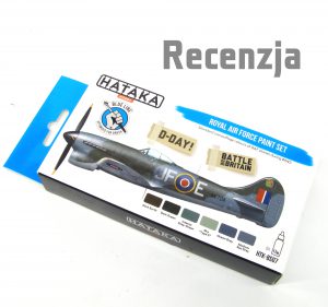

Ta farba, jak i większość innych 'pod pędzel', wymaga wyraźnie mocniejszego rozcieńczenia, niż tylko 2:1 (rozcieńczalnik:farba).  Dla przypomnienia - materiał poświęcony 'niebieskim hatakom'
