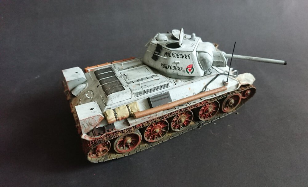

Headhunter88 Napisano 2 Marca Autor Share Napisano 2 Marca (edytowane) Ponizej efekt koncowy Edytowane 2 Marca przez Headhunter88 1 Cytuj Odnośnik do komentarza Udostępnij na innych stronach More sharing options...
