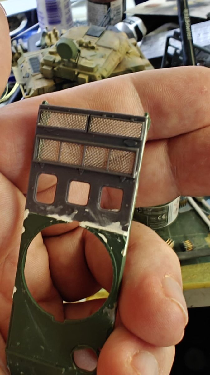

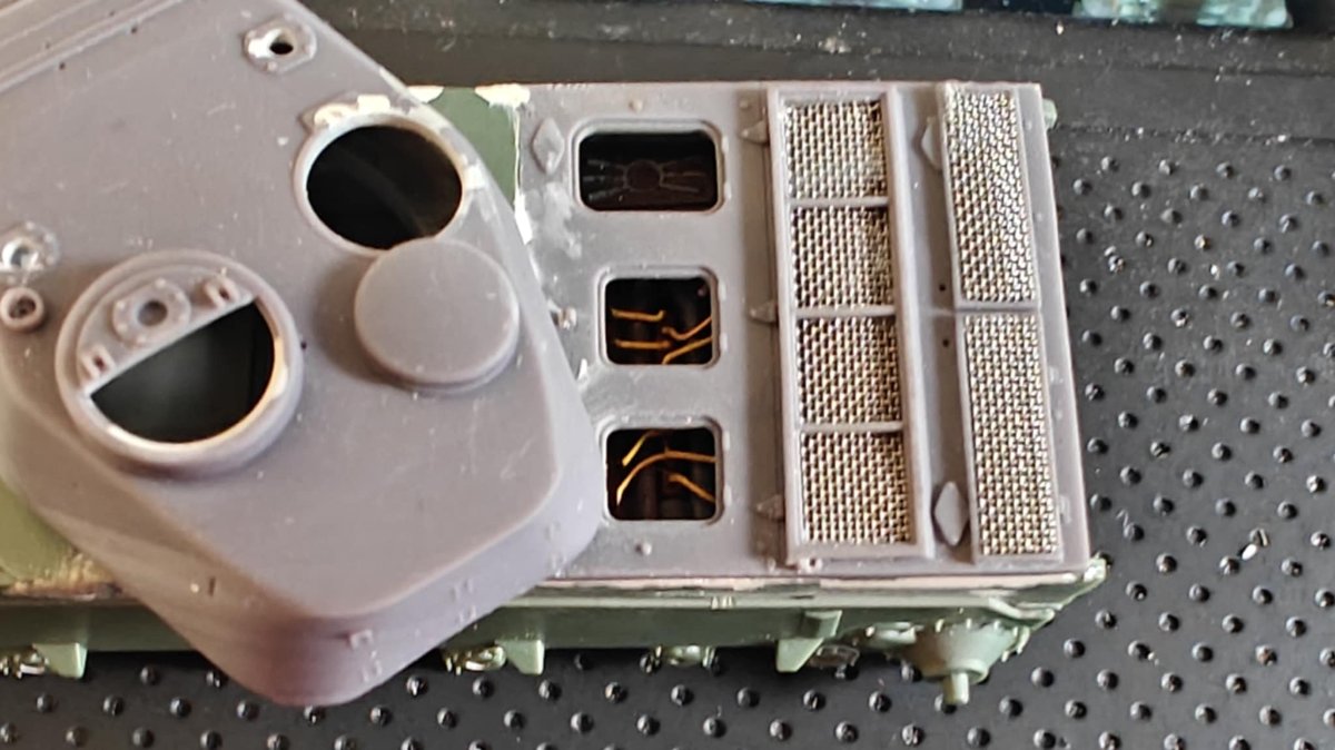

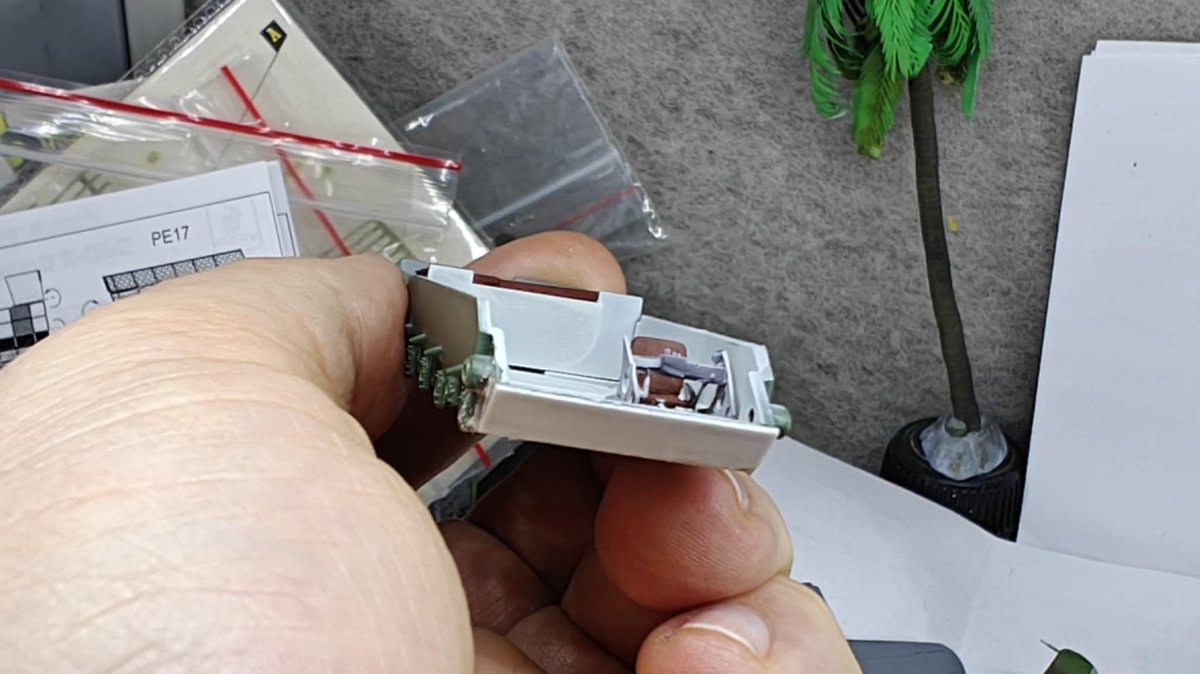

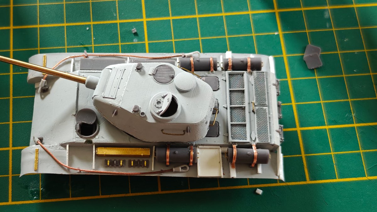

jonathan Napisano 14 Sierpnia Share Napisano 14 Sierpnia Na stół trafia T-44 teoretycznie praojciec czołgu podstawowego. Przynajmniej z bloku wchodzniego. Jako że bardzo podoba mi się ten czołg, a niestety w skali 1/72 brak dobrego modelu dostępnego na rynku, postanowiłem sam pogrzebać i coś spróbować zrobić. Jako dawca posłużył bezpośredni następca. T-55 (tak wiem że po drodze był jeszcze T-54 w kilku wersjach) od italeri. Troszkę różnic w tych czołgach było, i to będę się starał wyłapać i pozmieniać. Jedną z pierwszych jest dolna przednia płyta, znajdowała się ona pod innym kontem niż w T-55, różniła się też kształtem. zamontowany też jest przedział kierowcy. Po jego prawicy znajdowały się zbiorniki paliwa oraz magazyn amunicji. Często popełnianym błędem zebrano/pst jest rodzaj płyty silnikowej. Stosują oni płyty z późniejszych wersji T-54. Tutaj trzeba było wesprzeć się projektem 3D, w który wkleiłem później metalowe siateczki Podobnie jak płytą silnikową z pomocą przyszły wydruki 3D i pomogły z wieżą i silnikiem 4 Cytuj Odnośnik do komentarza Udostępnij na innych stronach More sharing options...

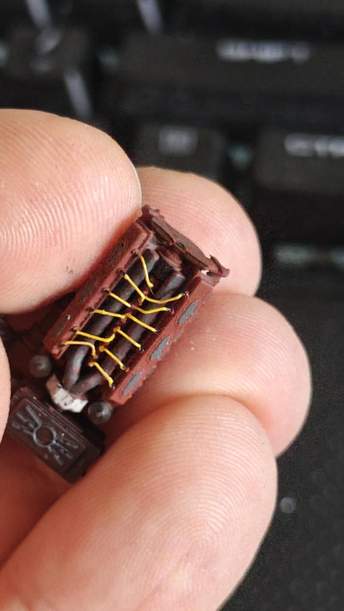

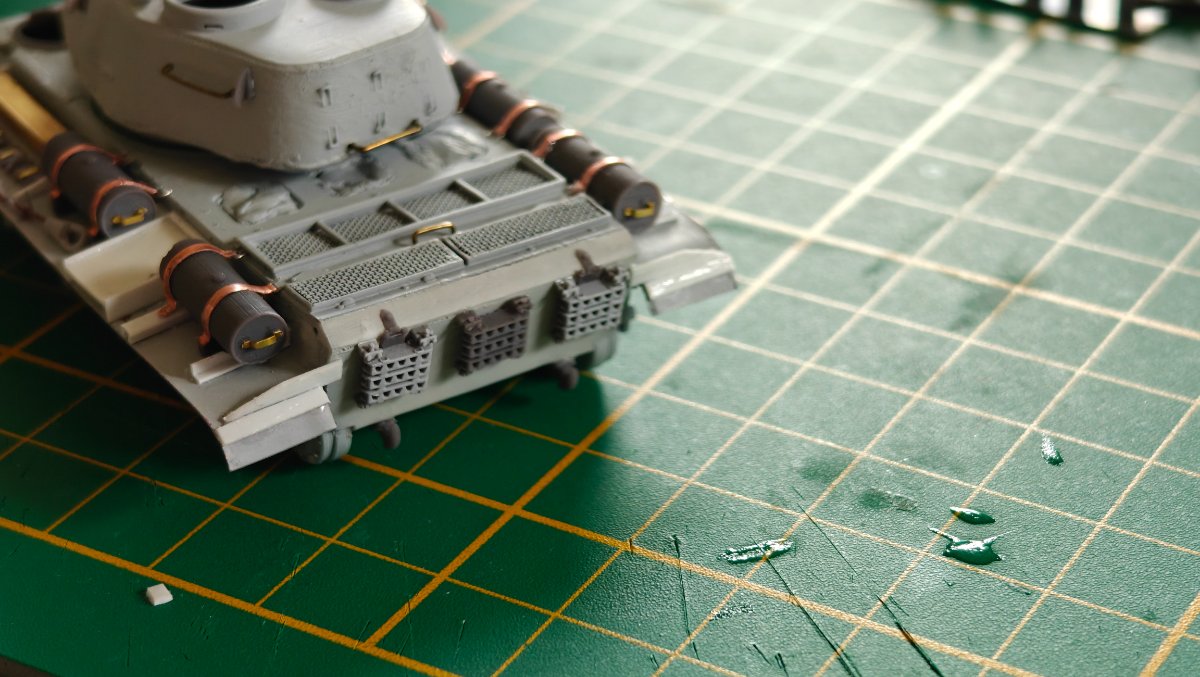

jonathan Napisano 14 Sierpnia Autor Share Napisano 14 Sierpnia Trochę zabawy z drucikami i pędzlem.... I siedzi wszystko elegancko 3 Cytuj Odnośnik do komentarza Udostępnij na innych stronach More sharing options...

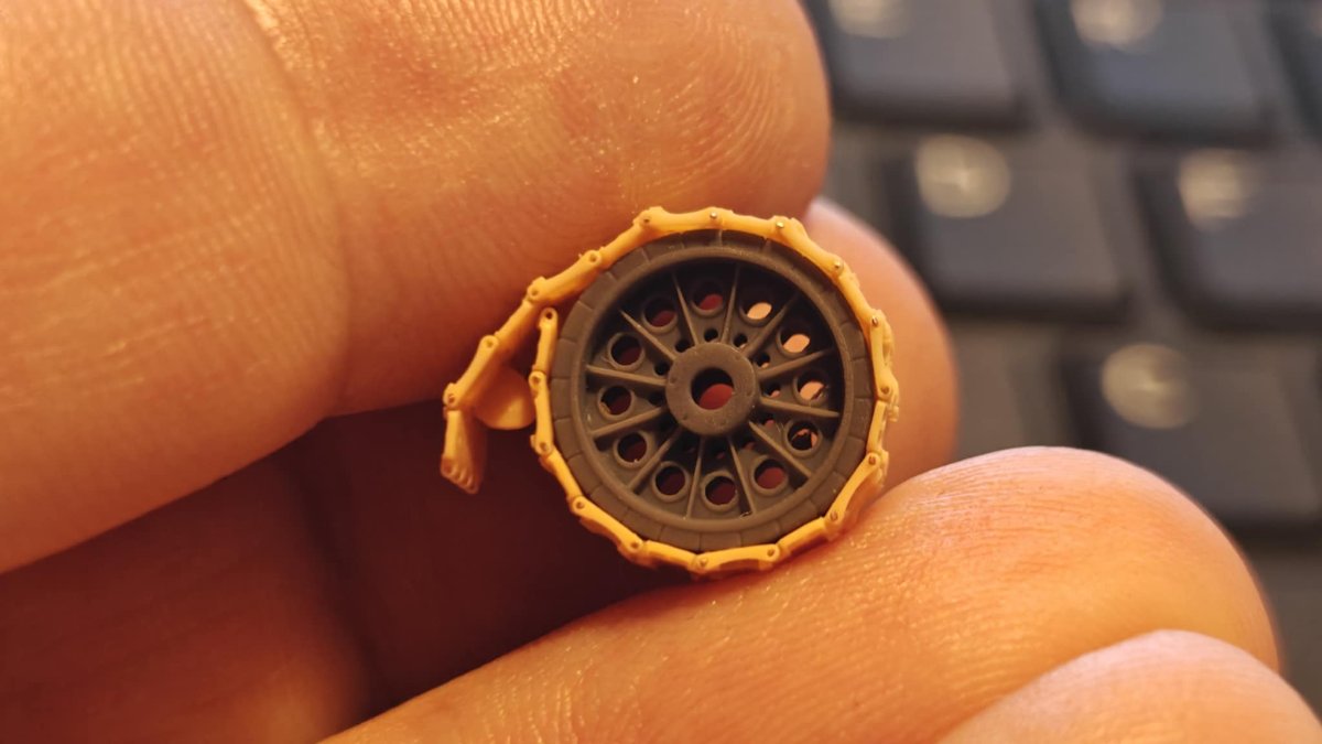

Michal_G Napisano 14 Sierpnia Share Napisano 14 Sierpnia Rozsiadam się! Gąsienice będą od Italeri? Jeżeli będziesz wymieniał to z chęcią kupił bym te od Italeri - do T-55 od Revella potrzebuję (Revell dał RMSH a u nas były prawie wyłącznie OMSH, takie jak w Italeri). Cytuj Odnośnik do komentarza Udostępnij na innych stronach More sharing options...
jonathan Napisano 14 Sierpnia Autor Share Napisano 14 Sierpnia (edytowane) 17 minut temu, Michal_G napisał: Rozsiadam się! Gąsienice będą od Italeri? Jeżeli będziesz wymieniał to z chęcią kupił bym te od Italeri - do T-55 od Revella potrzebuję (Revell dał RMSH a u nas były prawie wyłącznie OMSH, takie jak w Italeri). Gąski wymienione będą, żaden z T-44 nie jeździł na gąsienicach takich samych jak T-55 W sumie z tego italerii wykorzystam tylko kadłub Edytowane 14 Sierpnia przez jonathan 2 Cytuj Odnośnik do komentarza Udostępnij na innych stronach More sharing options...

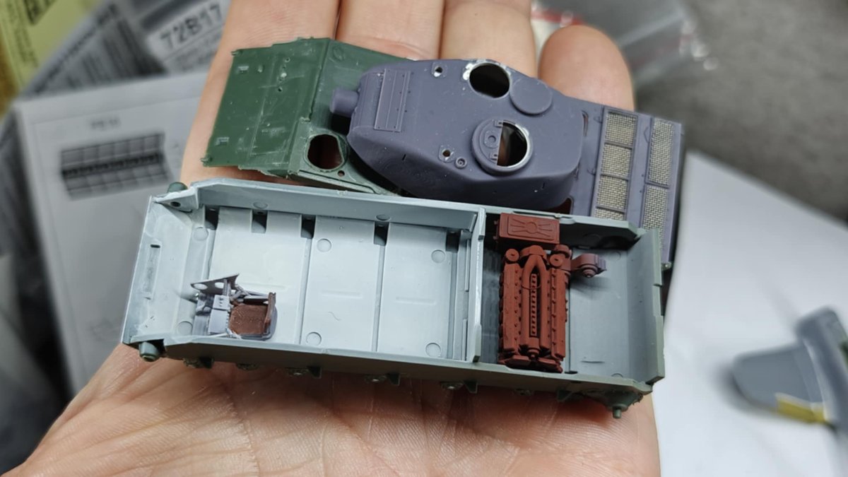

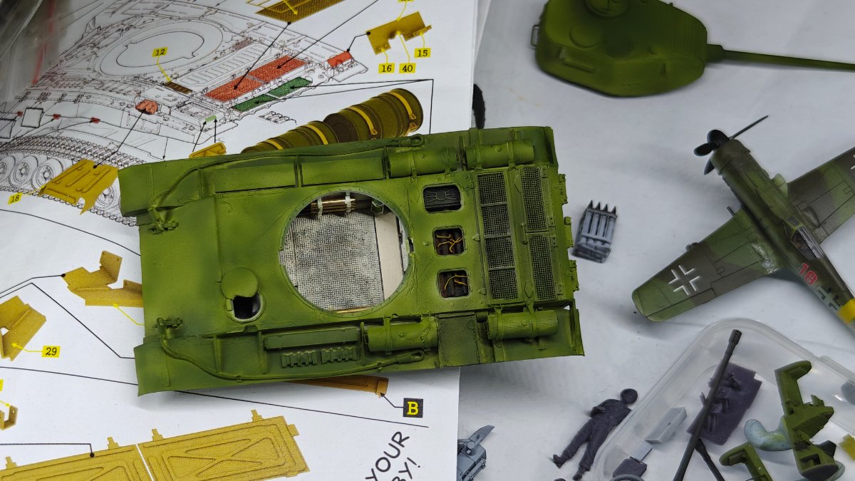

jonathan Napisano 18 Sierpnia Autor Share Napisano 18 Sierpnia Żeby podłoga nie była taka "pusta" postanowiłem dodać płyty ze stali ryflowanej. Niestety fototrawione arkusze mi się pokończyły, więc na płytkę hipsu nakleiłem cienka metalowa siateczkę Wziąłem się też za wypełnianie pustych burt wewnątrz pojazdu. Zostało poprawić malowanki, pobrudzić, zakurzyć i można zamykać i brać się za poprawki na zewnątrz. 3 Cytuj Odnośnik do komentarza Udostępnij na innych stronach More sharing options...
jerzype Napisano 19 Sierpnia Share Napisano 19 Sierpnia Amunicja wygląda super, to metal czy farba? A jeśli farba to jaka? Cytuj Odnośnik do komentarza Udostępnij na innych stronach More sharing options...
Endrju Napisano 19 Sierpnia Share Napisano 19 Sierpnia No ciekawy temat. Bajka co prawda nie moja ale chętnie popodglądam. Cytuj Odnośnik do komentarza Udostępnij na innych stronach More sharing options...
jonathan Napisano 19 Sierpnia Autor Share Napisano 19 Sierpnia (edytowane) 2 godziny temu, jerzype napisał: Amunicja wygląda super, to metal czy farba? A jeśli farba to jaka? Stare RB Model do T-34-85 Czyli metal Edytowane 19 Sierpnia przez jonathan 1 Cytuj Odnośnik do komentarza Udostępnij na innych stronach More sharing options...

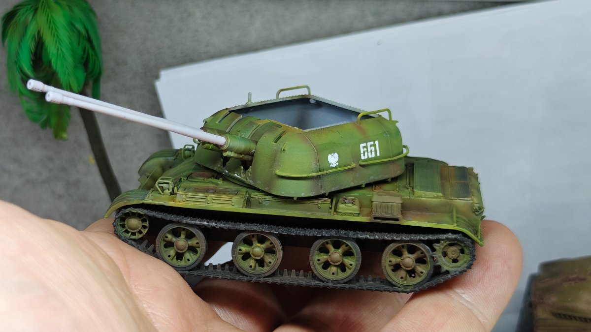

jonathan Napisano 19 Sierpnia Autor Share Napisano 19 Sierpnia 22 minuty temu, Endrju napisał: No ciekawy temat. Bajka co prawda nie moja ale chętnie popodglądam. W sumie sprzęt używany tylko przez kacapów, ja jednak mam jakiś sentyment do niego. Może i niedługo coś z LWP sie zrobi Tu akurat na warsztacie czyste SF... Coś podkusiło 3 Cytuj Odnośnik do komentarza Udostępnij na innych stronach More sharing options...
Endrju Napisano 19 Sierpnia Share Napisano 19 Sierpnia Fajny. No takiego to se pewnie kiedyś ulepię ino że na razie kandydata nie ma na ulepek. Armada go robi w żywicy sakramencko drogi ci on jest. Ten Twój to Armada? Ja to chyba na czyjąś radosną twórczość w 3D poczekam. A czemu pistolety u niego takie białe? Farbki nie stykło czy też to jest to SF o którym pisałeś? Cytuj Odnośnik do komentarza Udostępnij na innych stronach More sharing options...
jonathan Napisano 19 Sierpnia Autor Share Napisano 19 Sierpnia 21 minut temu, Endrju napisał: Fajny. No takiego to se pewnie kiedyś ulepię ino że na razie kandydata nie ma na ulepek. Armada go robi w żywicy sakramencko drogi ci on jest. Ten Twój to Armada? Ja to chyba na czyjąś radosną twórczość w 3D poczekam. A czemu pistolety u niego takie białe? Farbki nie stykło czy też to jest to SF o którym pisałeś? W trakcie malowania. Nie ma tez kosza i elementów wnętrza wieży Znaczy się wszystko jest, ale nie wklejone. A zestaw to Best Resin - model z wydruku 3D właśnie Cytuj Odnośnik do komentarza Udostępnij na innych stronach More sharing options...
