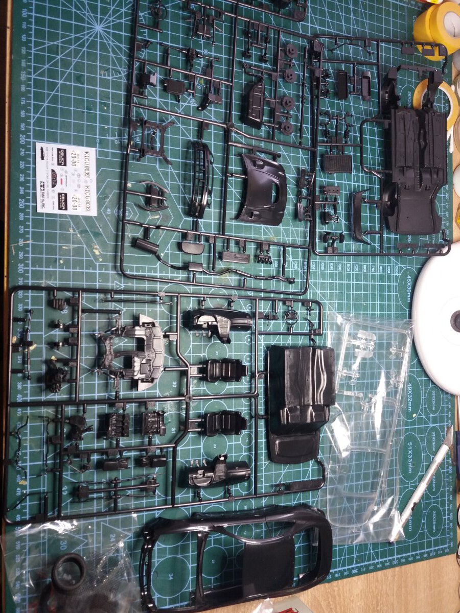

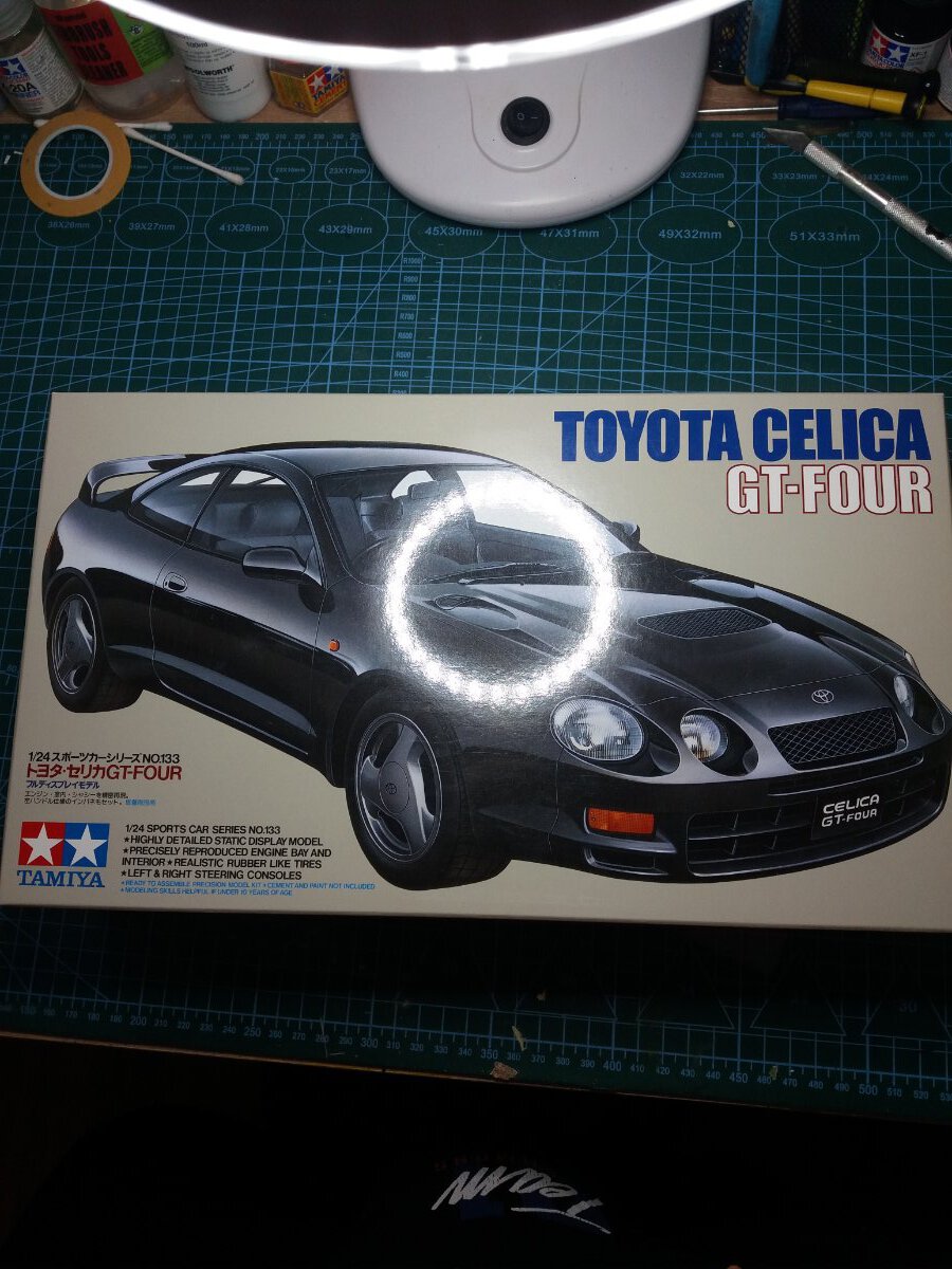

Tromboni Napisano 21 Sierpnia Share Napisano 21 Sierpnia (edytowane) Witam zaczynam nowy model który ma być mała odskocznią od silvii a będzie to Toyota Celica Gt Four szóstej generacji która ma być praktycznie prosto z pudła no dodam jedynie inne felunki, flock, kable w silniku, karbon i pewnie jakieś detale. Edytowane 21 Sierpnia przez Tromboni Cytuj Odnośnik do komentarza Udostępnij na innych stronach More sharing options...

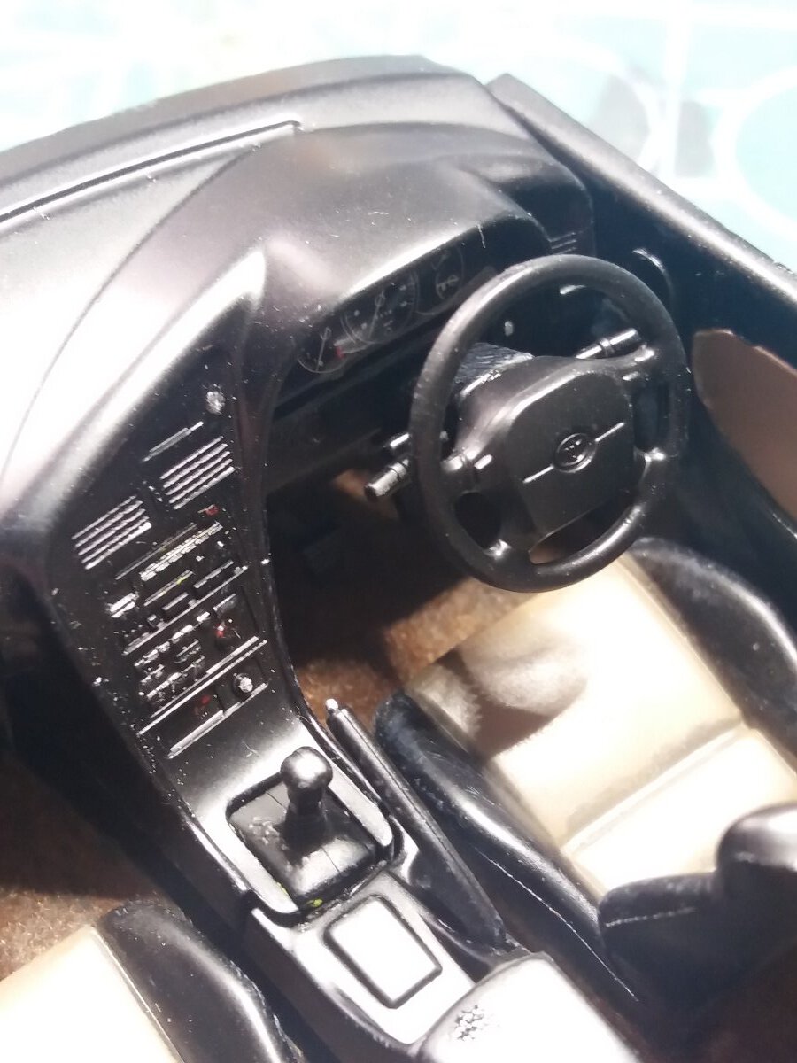

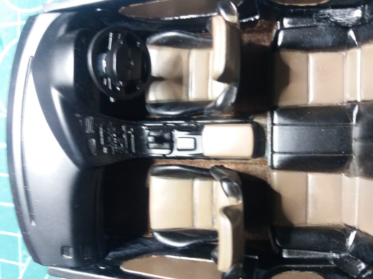

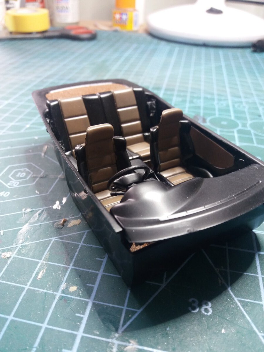

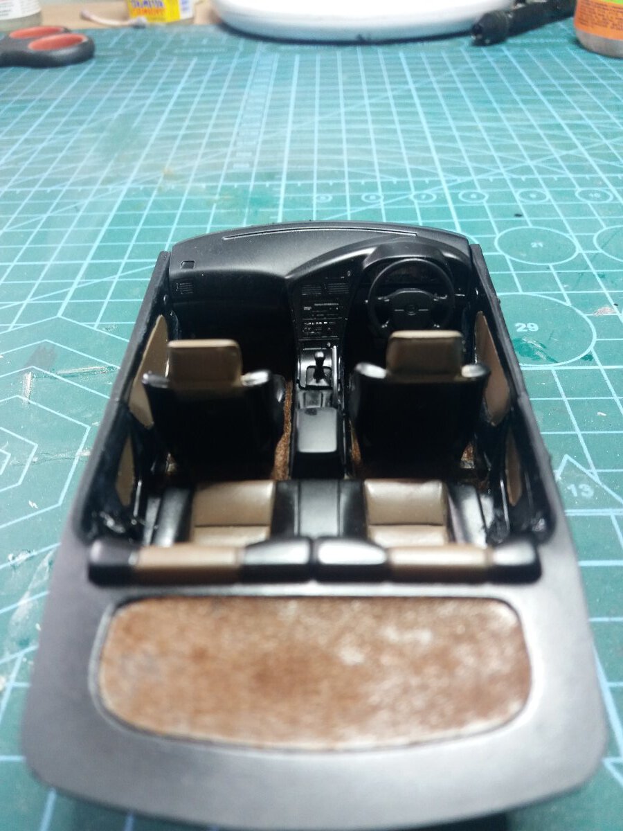

krn78 Napisano 24 Sierpnia Share Napisano 24 Sierpnia (edytowane) Mi się osobiście flock nie podoba, ale może dlatego, że zobaczyłem jego efekt na zdjęciu poniżej. Niby spoko, ale skala robi ogromną negatywna robotę. Wygląda, jakby posiał brązową trawę, która rośnie jak chce. Edytowane 24 Sierpnia przez krn78 1 Cytuj Odnośnik do komentarza Udostępnij na innych stronach More sharing options...
Tromboni Napisano 25 Sierpnia Autor Share Napisano 25 Sierpnia 20 godzin temu, krn78 napisał: Mi się osobiście flock nie podoba, ale może dlatego, że zobaczyłem jego efekt na zdjęciu poniżej. Niby spoko, ale skala robi ogromną negatywna robotę. Wygląda, jakby posiał brązową trawę, która rośnie jak chce. Z tym się zgadzam w 101% ale obecnie na rynku cięzko o coś lepszego Cytuj Odnośnik do komentarza Udostępnij na innych stronach More sharing options...

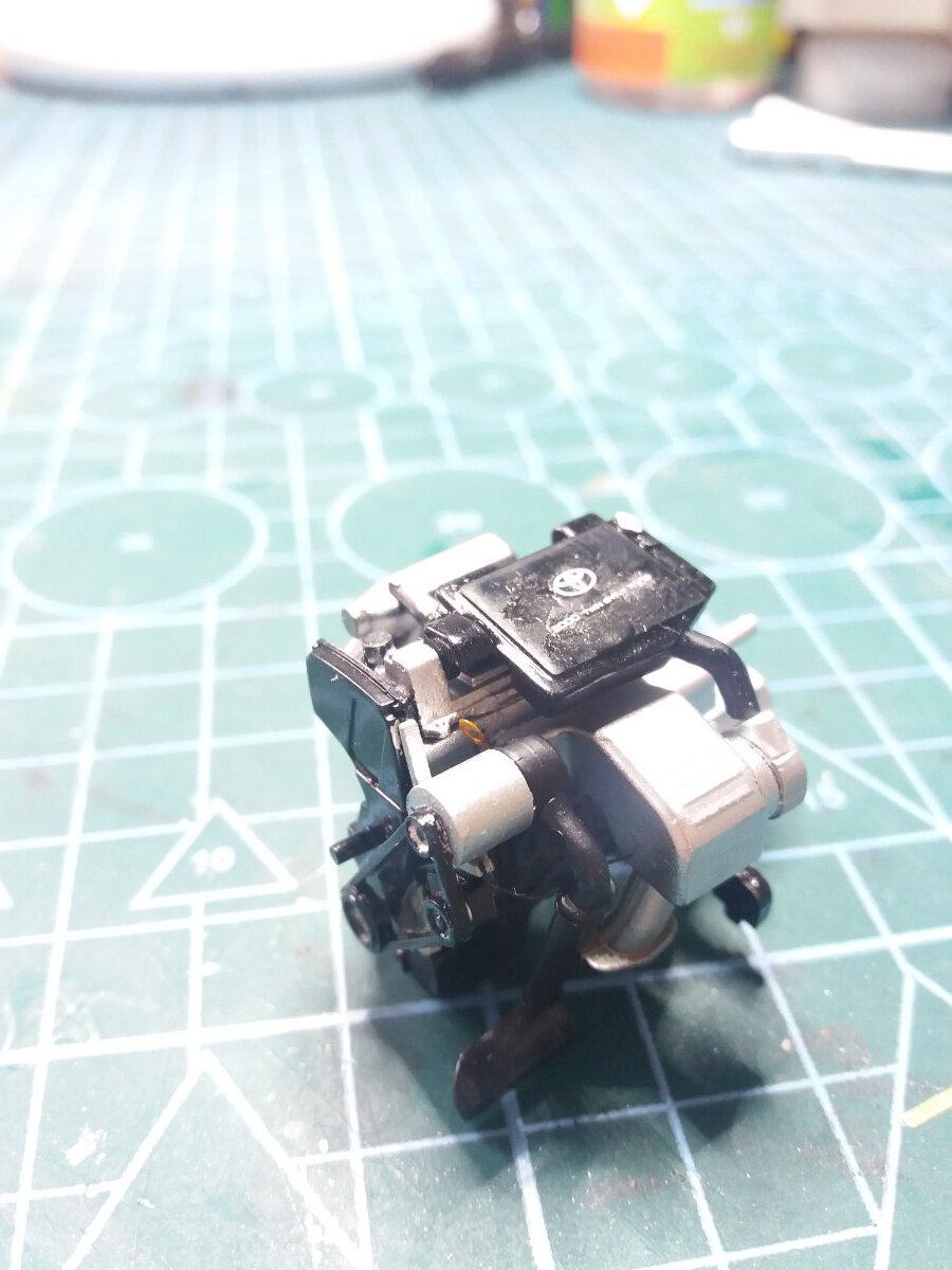

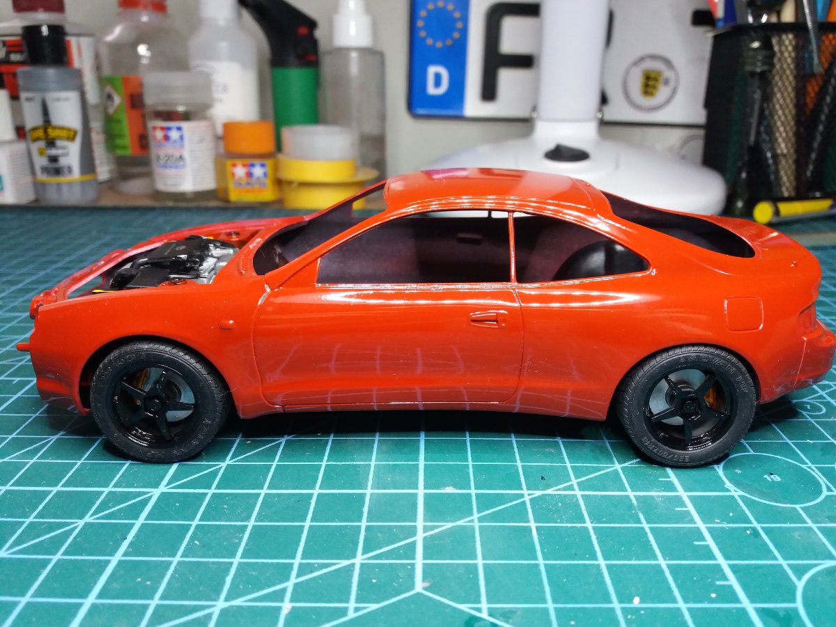

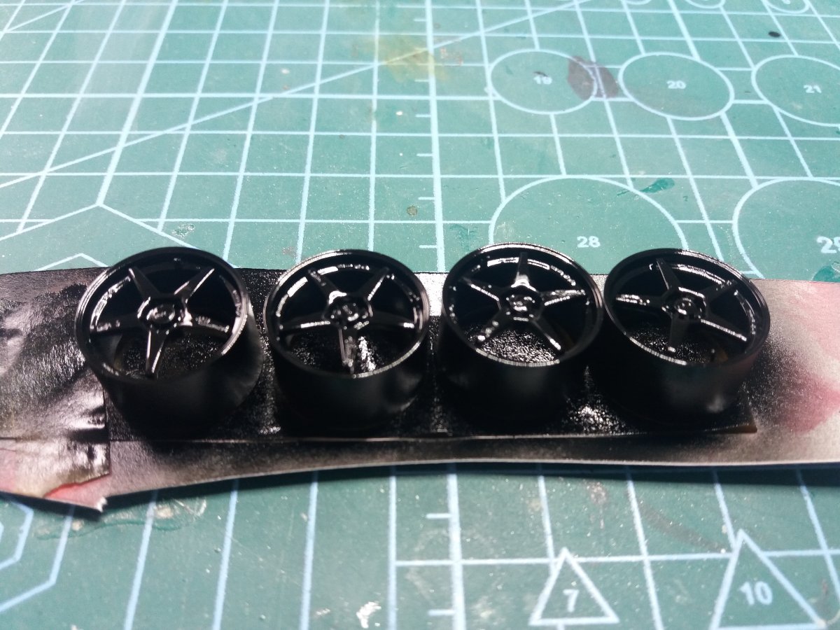

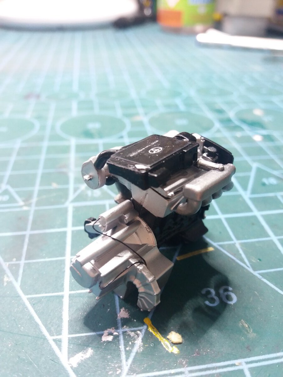

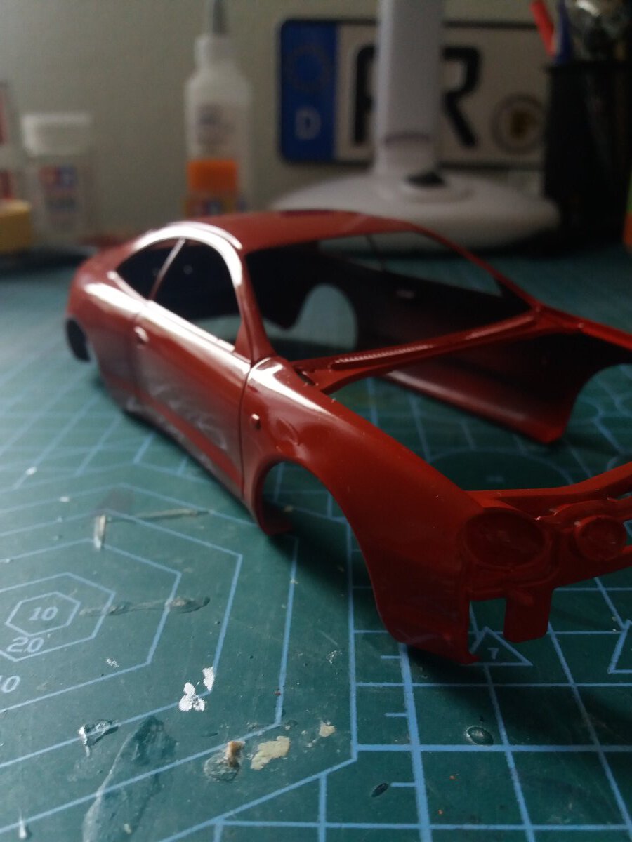

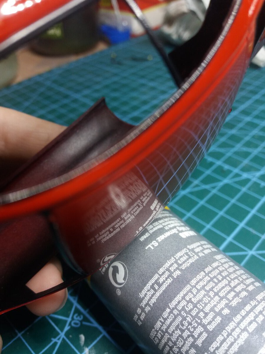

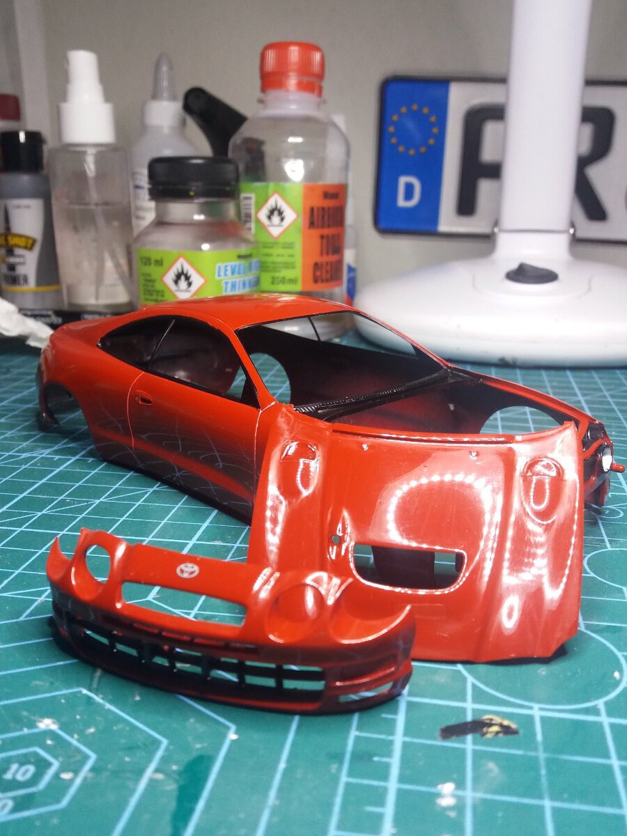

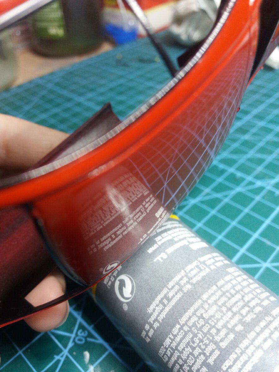

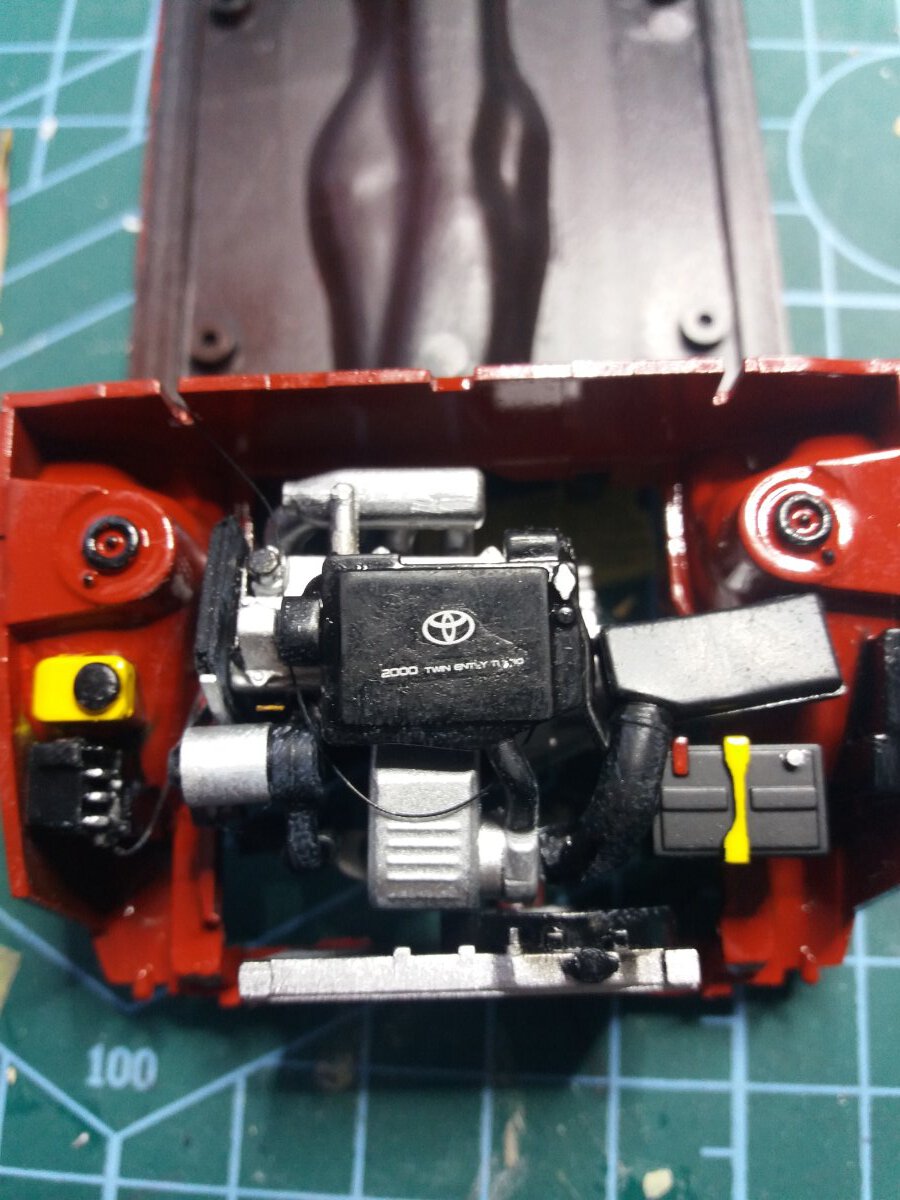

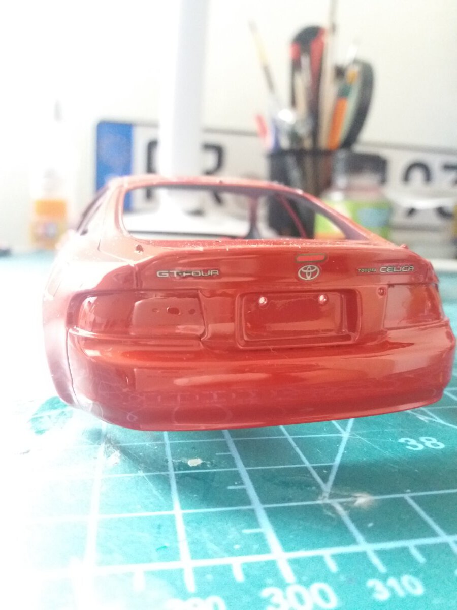

Tromboni Napisano 31 Sierpnia Autor Share Napisano 31 Sierpnia Witam, po krótkiej nie obecności. Przez te 10 dni sporo zrobiłem, może będe wymieniać numerami: 1.Pomalowałem kaste na kolor x-7 z domieszką x-18 aby nadać troche głębi (niestety zdjęcie nie oddaje prawdziwego koloru ale ten odcień tego czerwonego jest trochę ciemniejszy od tej czerwieni z loga tamiya). 2.Kupiłem Felgi Oz Racing Crono HT które pomalowałem x-18 a następnie klarem x-22. 3.Pomalowalem silnik niestety górna pokrywa w ogóle nie chciała współpracować malowalem ją aż 7 razy a kiedy już było dobrze to kalka którą tam naklejałem porwała się i jakby tego było mało to jeszcze użyłem patyczka do uszu którym wcześniej usuwałem nadmiar kleju CA przez co ją zarysowałem, ale wracając do tego co mi wyszło w tym silniku to: bagnet który da się wyjąć, dorobiłem jeszcze kilka kabelków ale potem jak silnik będzie już w komorze silnika to dorobie więcej. 4.Zrobiłem wnętrze, położyłem flock, dodałem pasy bezpieczeństwa z tyłu brakuje tylko tych zapinek z tym czerwonym przyciskiem i pasów w przodzie ale to jeszcze będzie robione. Cytuj Odnośnik do komentarza Udostępnij na innych stronach More sharing options...

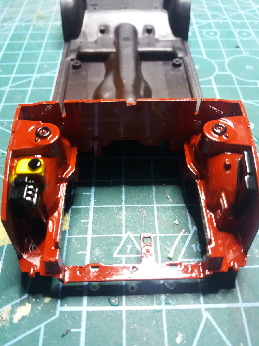

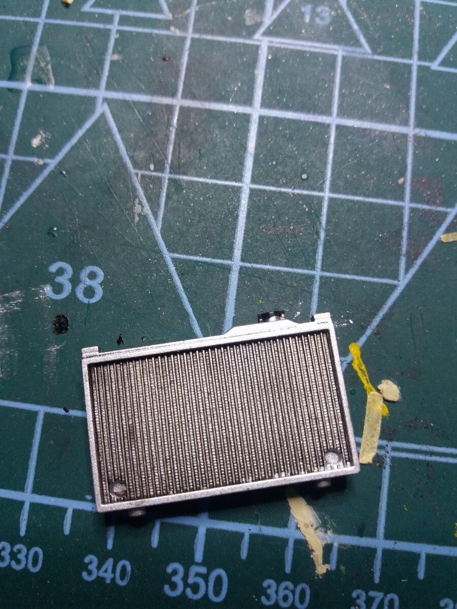

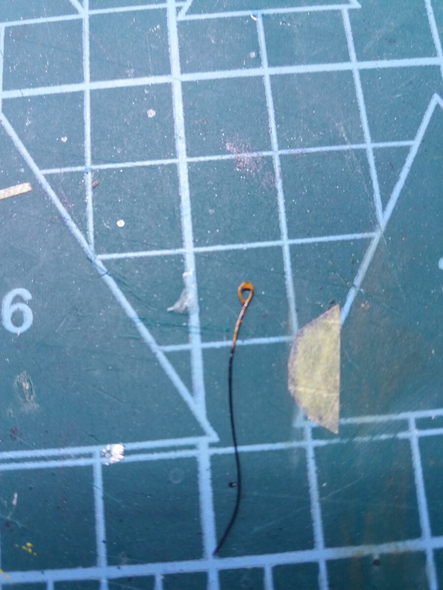

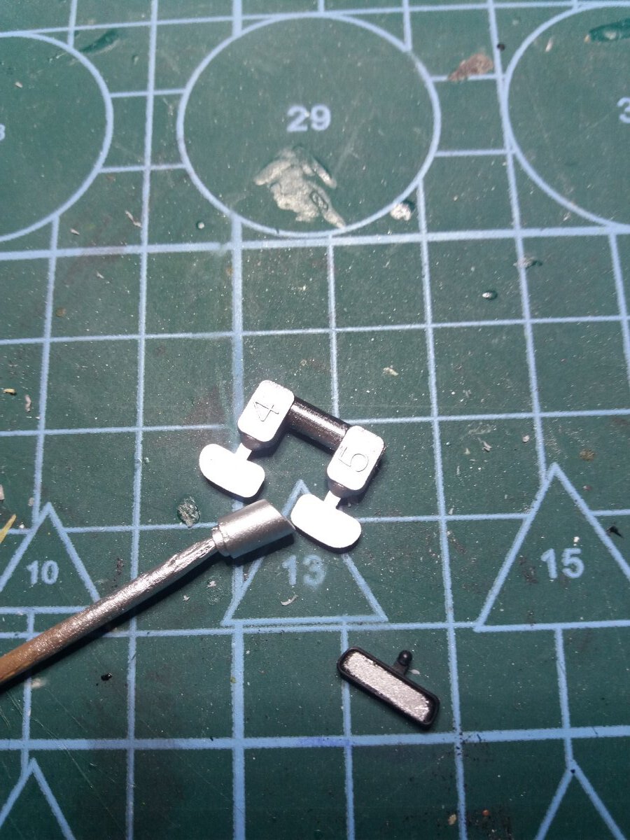

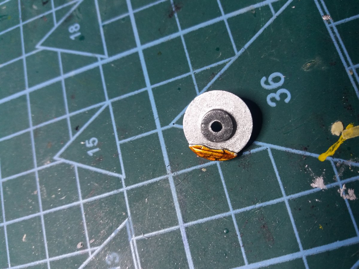

Tromboni Napisano 1 Września Autor Share Napisano 1 Września (edytowane) Dzisiaj takie małe drobiazgi. Postanowiłem że będe wstawiał postępy co dziennie z całego dnia. 1.Zrobiłem tarcze i klocki ale pójdą jeszcze do delikatnej korekty 2.Pomalowałem podłokietnik na brązowy kolor ponieważ jak przyklejałem dźwignię ręcznego to skapło mi odrobine kleju na niego. 3.Zapuściłem wash 4.Pomalowałem zbiorniczek płynu hamulcowego niestety taśma przepuściła troche farby na czerwony lakier i będe musiał to zamalować 5.Pomalowałem końcówke wydechu i lusterka Niestety jestem zmuszony grzebać o wiele mniej przy modelu ponieważ zaczął się rok szkolny a jestem niestety uczniem klasy 7, ale postaram się cały wolny czas poświęcić na modelarstwo aby moje modele były coraz lepsze. Pozdrawiam "Byle czym byle bokiem" Edytowane 1 Września przez Tromboni 2 Cytuj Odnośnik do komentarza Udostępnij na innych stronach More sharing options...
Michal_1981 Napisano 2 Września Share Napisano 2 Września Dajesz młody. Widać progres. ładnie wyszła buda po malowaniu- na tym ostatnim foto. Fotki trochę nie ostre... Trochę farfocli , kurzu we wnętrzu fury się przykleiło. Trzeba dbać o porządek na biurku (myć matę zieloną-u Ciebie troszkę zasyfiona ) , porządek trzymać w pokoiku wtedy będzie lepiej. Ja maty używam tylko do cięcia, nie jako podkład pod wszystko. Cytuj Odnośnik do komentarza Udostępnij na innych stronach More sharing options...
Tromboni Napisano 3 Września Autor Share Napisano 3 Września (edytowane) W dniu 2.09.2025 o 09:00, Michal_1981 napisał: Dajesz młody. Widać progres. ładnie wyszła buda po malowaniu- na tym ostatnim foto. Dzięki W dniu 2.09.2025 o 09:00, Michal_1981 napisał: Ja maty używam tylko do cięcia, nie jako podkład pod wszystko. Ja również używam maty tylko do cięcia maluje zawsze na czymś innym ale i zawsze przed malowaniem ją spryskuje wodą i tak samo robię z całym pokojem. A tak wracając do tematu to napotkałem dośc ogromny problem z klejem CA ponieważ jak przyklejałem rozrząd do silnika to najprawdobodobniej nałożyłem za dużo kleju i caly silnik jest teraz w białym nalocie z CA i mam do was takie pytanie czy debonder do kleju cyjanoakrylowego to usunie bo zastanawiam się czy go kupić i czy nierozpuszcza kalek? Edit: Tak co do ostrości zdjęć to przepraszam ale mam telefon z 2015roku i tak średnio wychodzą nim zdjęcia, ale do końca tego miesiąca będe miał nowy, więc jakość zdjęć się napewno poprawi. Ps. Jak narazie wstrzymuję budowe tego modelu i wracam do silvi bo czeka mnie jeszcze tam dużo szlifowania. Pozdrawiam "Byle czym byle bokiem" Edytowane 3 Września przez Tromboni 1 Cytuj Odnośnik do komentarza Udostępnij na innych stronach More sharing options...
Michal_1981 Napisano 4 Września Share Napisano 4 Września Nie wygląda źle! Dojdzie klapa to da cień i nie będzie widać. Pomalowane detale można przykleić wikolem do drewna lub TAMIYA 87188 - Klej do elementów przezroczystych - Multipurpose Cement (Clear)Tamiya lub zeskrobać farbę w miejscu gdzie mają się detale stykać i tam dać zwykły klej. Nie wiem czy debonder to usuwa. Jakość zdjęć polepszysz np. czyszcząc przed fotkami wypalcowany obiektyw (to częsta przyczyna przy fonach) + ustawiając ostrość na detal jaki focisz i nie będziesz ruszał telefonem przy robieniu zdjęcia- najlepiej oprzeć ręce o coś + na kilka sekund nie oddychać 1 Cytuj Odnośnik do komentarza Udostępnij na innych stronach More sharing options...
Tromboni Napisano 5 Września Autor Share Napisano 5 Września Witam, chciałbym poinformować że udało się zmyć ten osad bez niszczenia kalek ani lakieru zwykłym płynem do naczyń "craft". Cytuj Odnośnik do komentarza Udostępnij na innych stronach More sharing options...

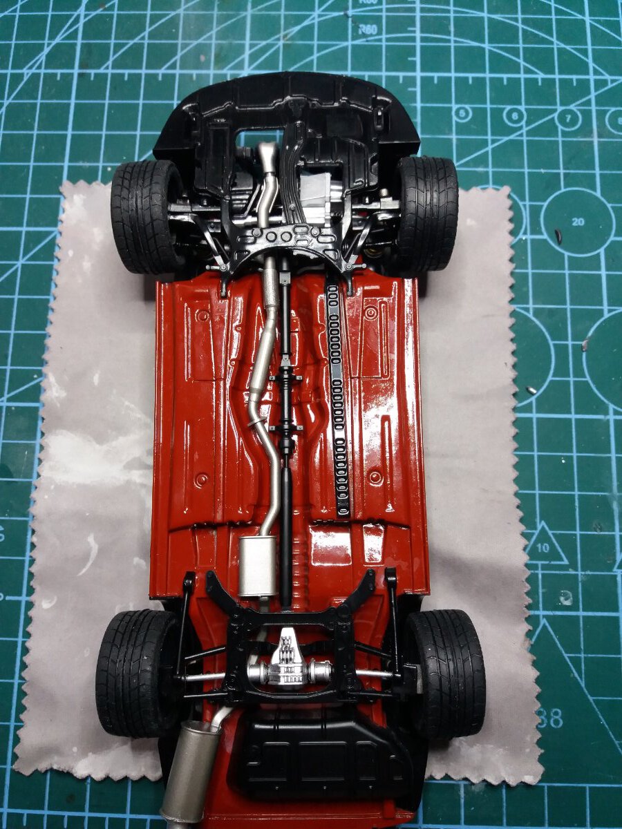

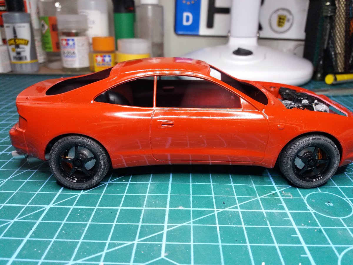

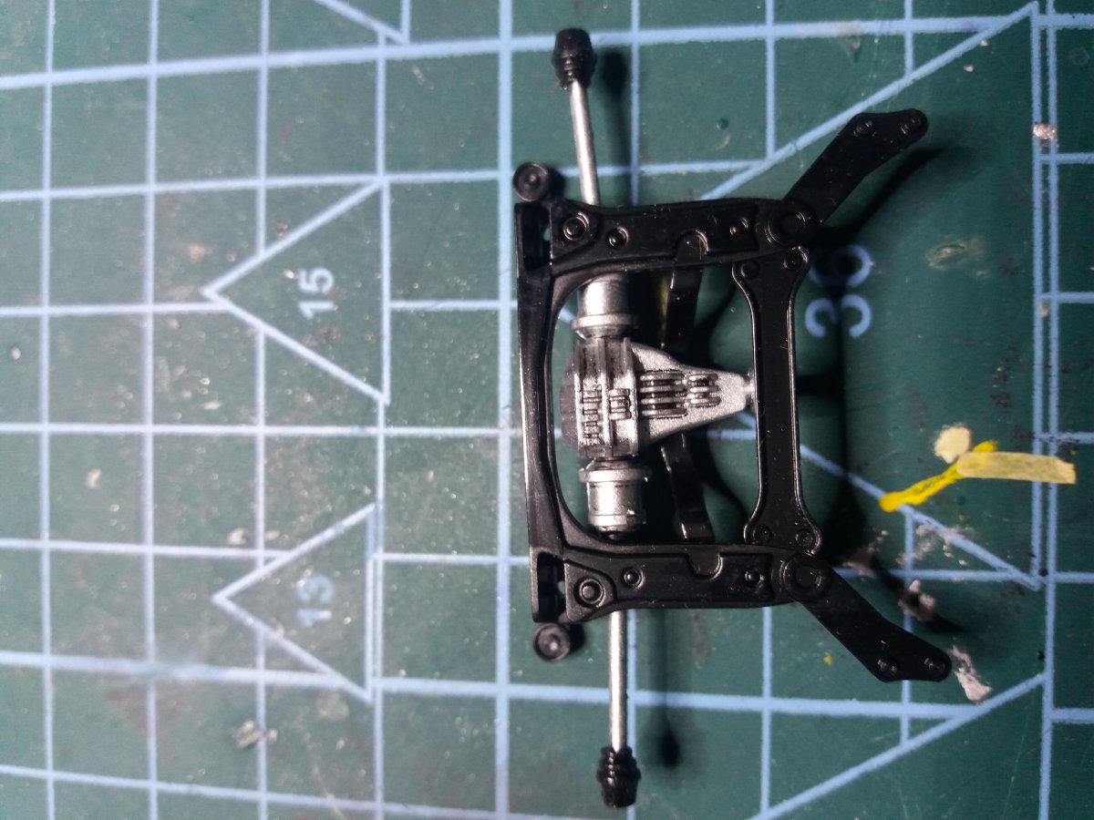

Tromboni Napisano 7 Września Autor Share Napisano 7 Września (edytowane) Witam, dzisiaj jak i wczoraj montowałem zawieszenie, myślę że spas kół jest całkiem dobry jest leciutki negatyw więc jest git. Oczywiście nadlewki z opon zeszlifuje. Edit: Koła na zdjęciu wyglądają na krzywe w rzeczywistości są proste. Pozdrawiam "Byle czym byle bokiem" Edytowane 7 Września przez Tromboni 1 Cytuj Odnośnik do komentarza Udostępnij na innych stronach More sharing options...

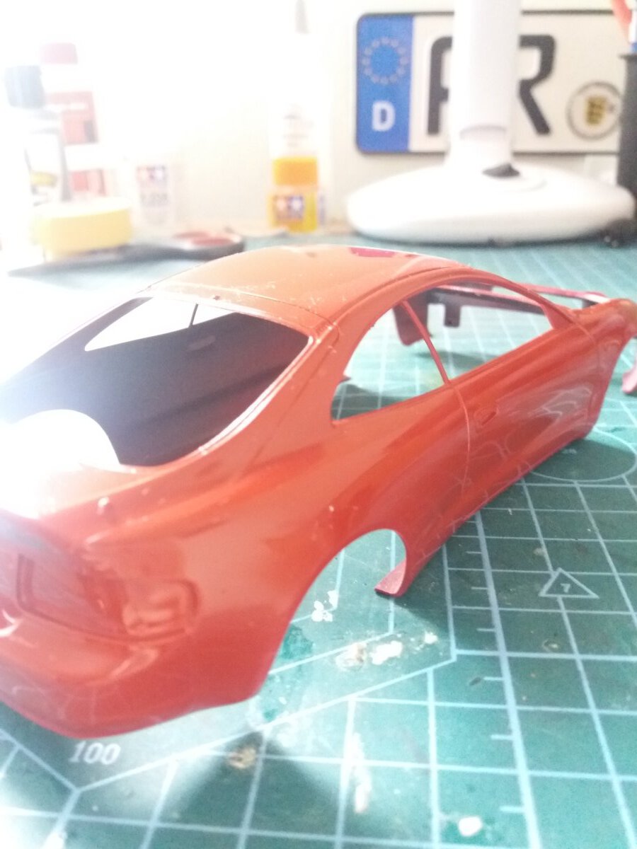

Tromboni Napisano 11 Września Autor Share Napisano 11 Września Witam, znowu napotkałem problem i mam nadzieje że mi pomożecie, a więc tak zaczołem sobie szlifować kaste papierami 2000, 3000 , 5000, 7000 i wszystko moim zdaniem wyglądało ładnie ale jak doszłem do polerki to okazało się że na kaście jest pełno rys i nie wiem czy spróbować je pastą fine zniwelować czy wosk to załatwi czy może ten 2000 był pszesadzony? Uprzedzam pytania lakier schnął 1.5 tygodnia. Cytuj Odnośnik do komentarza Udostępnij na innych stronach More sharing options...

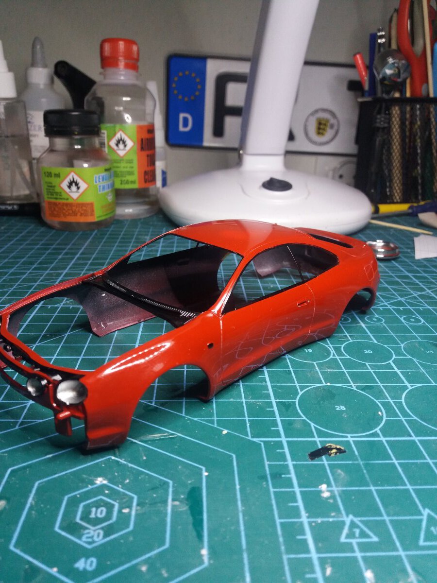

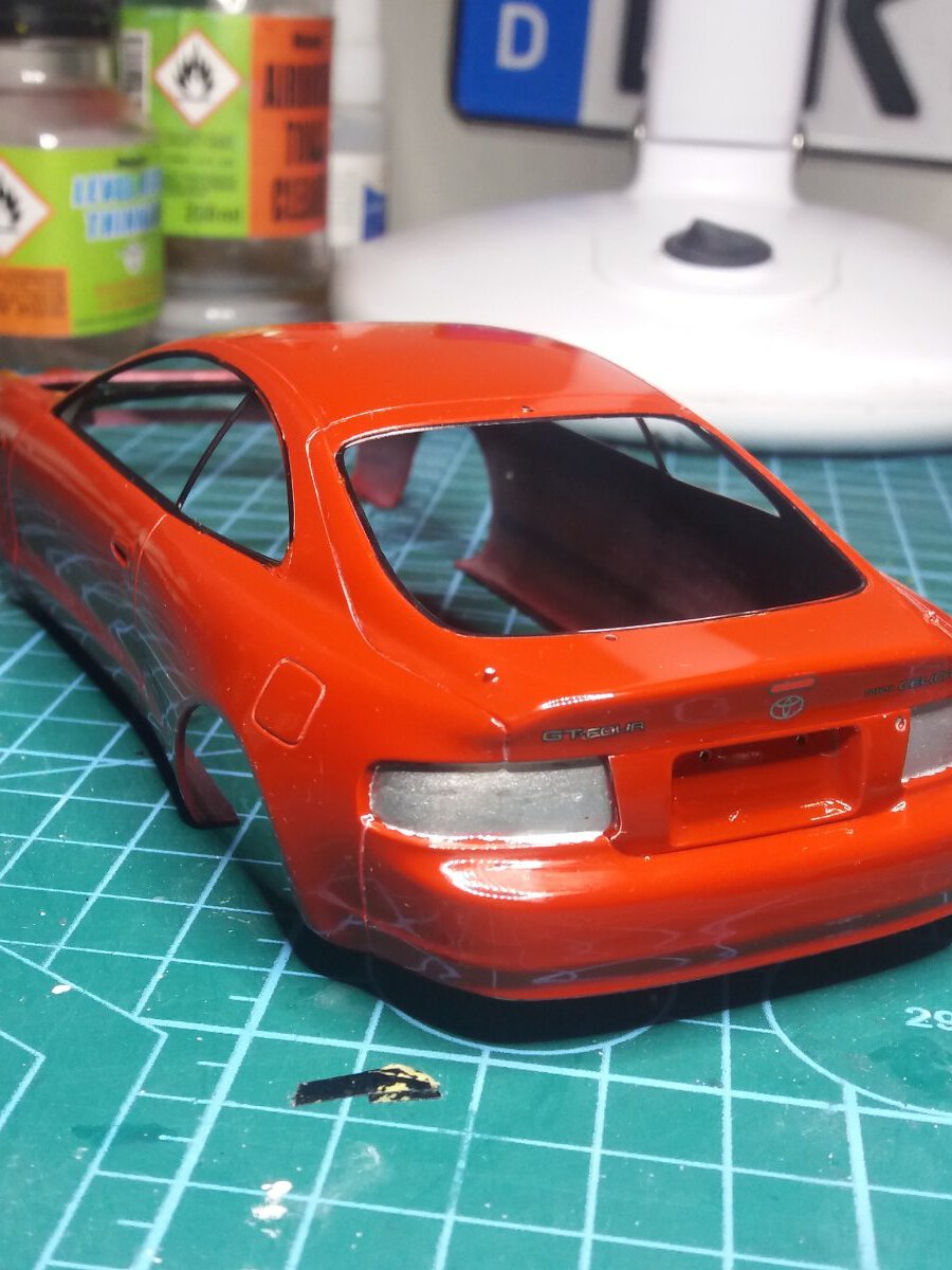

Tromboni Napisano 13 Września Autor Share Napisano 13 Września (edytowane) Witam, w końcu wypolerowałem kaste oraz namalowalem te nieszczęsne uszczelki oczywiście taśma maskująca odparzyła się na lakierze więc proces polerowania musiałem powtórzyć więc idelanie nie jest, a wcześniej było według mnie perfekcyjnie. Edit: Tak sobie patrzyłem na te zdjęcia i zauważyłem że na lewym błotniku jeszcze jest pozostałość z kleju więc prosze mnie za to nie bić bo to poprawie. Edytowane 14 Września przez Tromboni Cytuj Odnośnik do komentarza Udostępnij na innych stronach More sharing options...
tombie01 Napisano 30 Września Share Napisano 30 Września generalnie jest potencjał tylko trzeba trochę pracy i wprowadzania udoskonaleń techniki - mój sposób opisany jest tutaj można przeczytać Jak prawidłowo pomalować karoserię modelu samochodu Cytuj Odnośnik do komentarza Udostępnij na innych stronach More sharing options...
