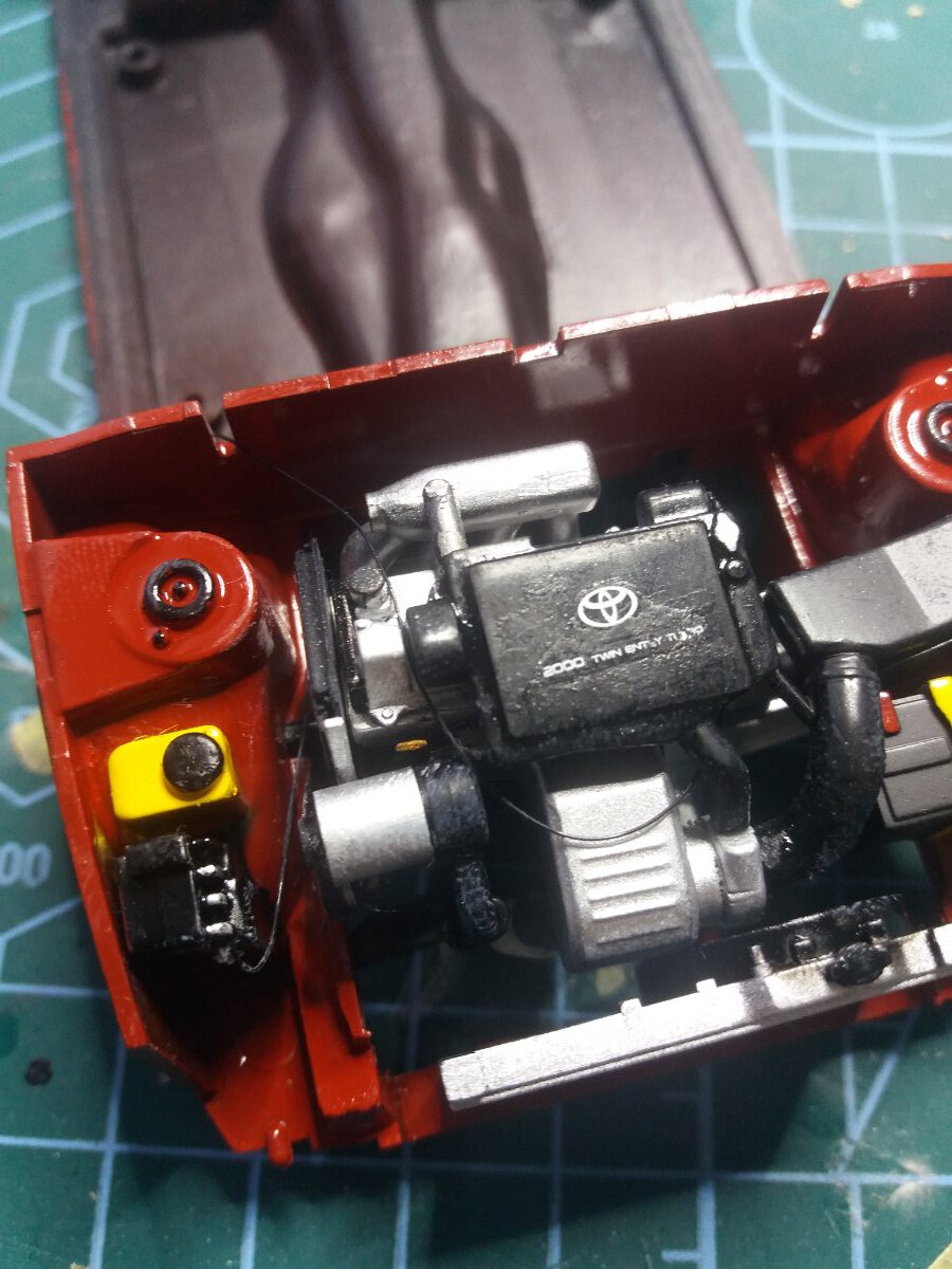

Witam napotkałem dość ogromny problem z klejem CA ponieważ jak przyklejałem rozrząd do silnika to najprawdobodobniej nałożyłem za dużo kleju i caly silnik jest teraz w białym nalocie z CA i mam do was takie pytanie czy debonder do kleju cyjanoakrylowego to usunie bo zastanawiam się czy go kupić i czy nierozpuszcza kalek?
Na zdjeciu widać ten nalot tylko na czarnych elementach.
Ps. Wiem że kalka jest krzywo ale tak się przykleiła i już tak została.

Debonder zeżre i kalki i farbę i nawet przezroczysty plastik zrobi się mniej przezroczysty. Spróbuj na początek lakierem bezbarwnym. Jeśli masz jakiegoś na agresywnym rozpuszczalniki to tylko aerografem a jak masz np Vallejo to możesz punktowo pędzelkiem. U mnie po matowym Vallejo biały osad znika.

Dzięki za porade napewno wypróbuje.
Posted
Witam, chciałbym poinformować że udało się zmyć ten osad bez niszczenia kalek ani lakieru zwykłym płynem do naczyń "craft".
