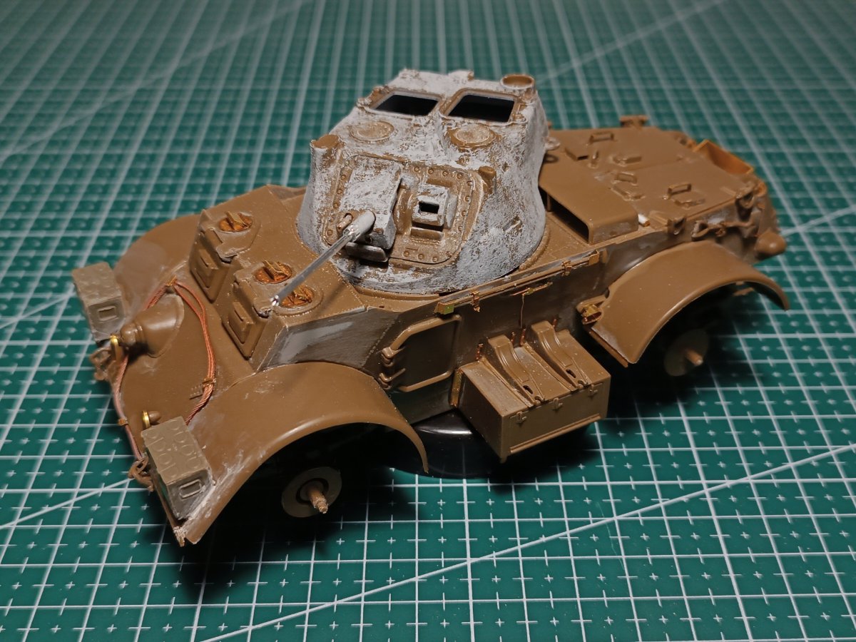

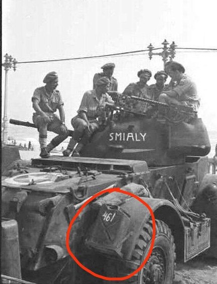

krzychu83 Napisano 14 Grudnia 2025 Share Napisano 14 Grudnia 2025 Cześć, rozgrzebalem sobie tego Staghounda, chcę go zrobić w malowaniu PSZ we Włoszech. Do tego Śmiałego mam kalki Toro Czy ktoś bardziej "w temacie" może podpowiedzieć czy te uchwyty na kanistry to są jakieś samoróbki czy takowe były? Bo one się różnią od tych standardowych USArmy 2 Cytuj Odnośnik do komentarza Udostępnij na innych stronach More sharing options...
Robi Napisano 14 Grudnia 2025 Share Napisano 14 Grudnia 2025 Raczej były zrobione fabrycznie, ale nie zaprzeczam że dorobione były osobno Cytuj Odnośnik do komentarza Udostępnij na innych stronach More sharing options...

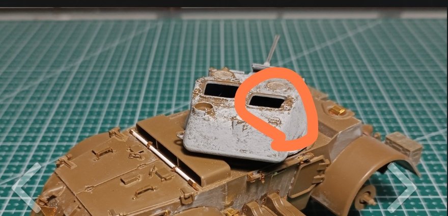

rhinoceros Napisano 14 Grudnia 2025 Share Napisano 14 Grudnia 2025 (edytowane) Po pierwsze: zmień dach wieży, aby właz dowódcy otwierał się nie na bok, ale w kierunku jazdy ... Przed nim był stojak na mapy, który należy dorobić. Zwróć uwagę na architekturę płyty nadsilnikowej- w modelu są istotne różnice. A co do uchwytów na kanistry- działaj wg zdjęcia. Aha- niech Cię nie poniesie chęć zamontowania zbiorników dodatkowych... Zasobnika na tylnej płycie kadłuba też nie było... Edytowane 14 Grudnia 2025 przez rhinoceros dopisek 2 1 Cytuj Odnośnik do komentarza Udostępnij na innych stronach More sharing options...
Robi Napisano 14 Grudnia 2025 Share Napisano 14 Grudnia 2025 1 minutę temu, rhinoceros napisał: Po pierwsze: zmień dach wieży, aby właz dowódcy otwierał się nie na bok, ale w kierunku jazdy ... Przed nim był stojak na mapy, który należy dorobić. 1 Cytuj Odnośnik do komentarza Udostępnij na innych stronach More sharing options...
krzychu83 Napisano 14 Grudnia 2025 Autor Share Napisano 14 Grudnia 2025 4 godziny temu, rhinoceros napisał: Po pierwsze: zmień dach wieży, aby właz dowódcy otwierał się nie na bok, ale w kierunku jazdy ... Przed nim był stojak na mapy, który należy dorobić. Zwróć uwagę na architekturę płyty nadsilnikowej- w modelu są istotne różnice. A co do uchwytów na kanistry- działaj wg zdjęcia. Aha- niech Cię nie poniesie chęć zamontowania zbiorników dodatkowych... Zasobnika na tylnej płycie kadłuba też nie było... Dziękuję Ci dobry człowieku , ale ta lista przeróbek to pół roku roboty dla mnie 🫣 nawet bym tego nie zauważył ze zdjęć.. Miałem zamiar poprawić tylko mocowanie km-u i te kanistry. Tylny zasobnik przykleiłem z rozpędu, ale spróbuję go odkleić. Reszta zostanie jak w zestawie. 1 Cytuj Odnośnik do komentarza Udostępnij na innych stronach More sharing options...

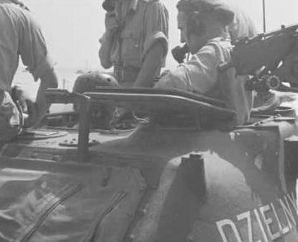

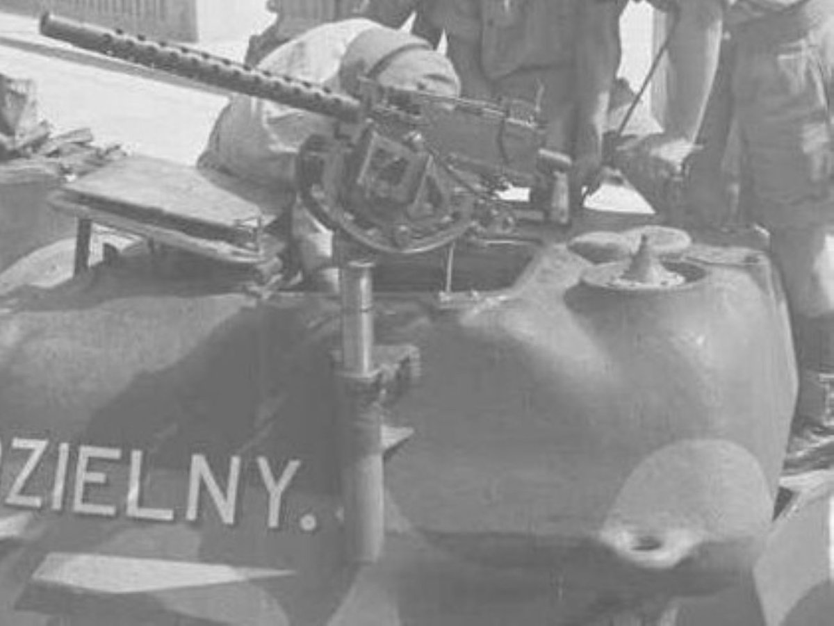

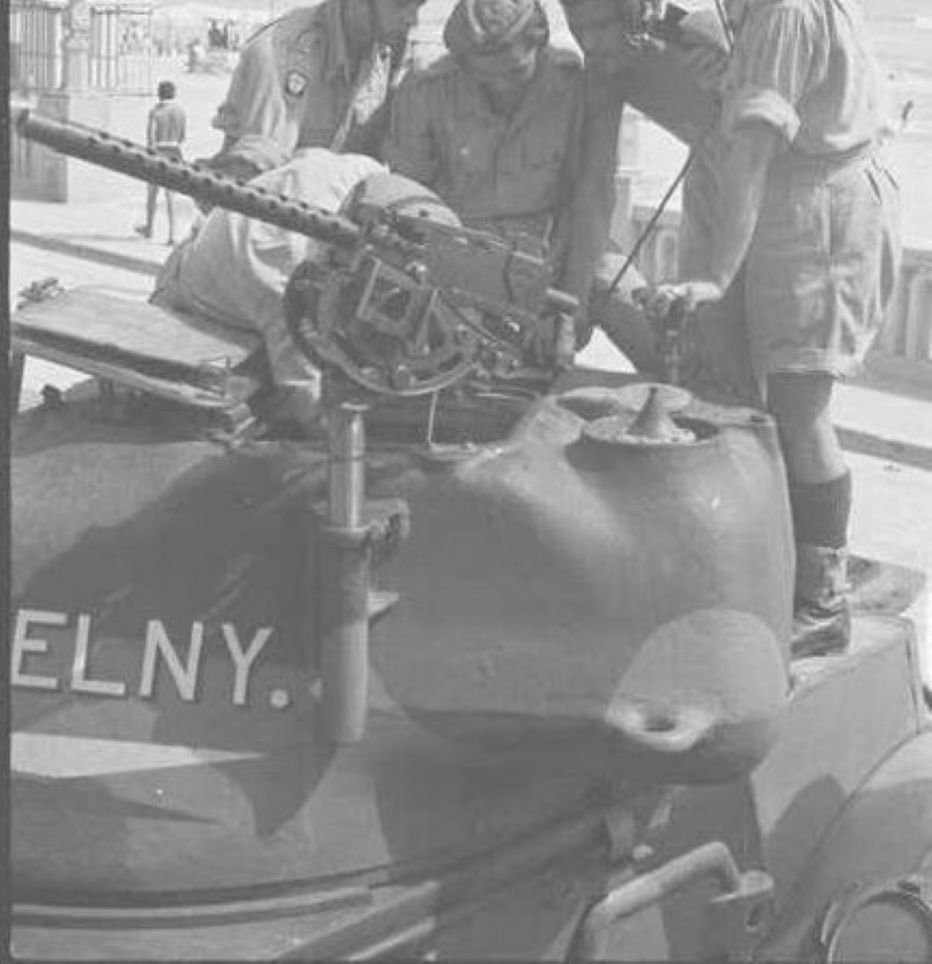

Witek Cisłak Napisano 15 Grudnia 2025 Share Napisano 15 Grudnia 2025 W dniu 14.12.2025 o 14:58, rhinoceros napisał: Po pierwsze: zmień dach wieży, aby właz dowódcy otwierał się nie na bok, ale w kierunku jazdy ... Przed nim był stojak na mapy, który należy dorobić. Żadnego przerabiania dachu, trzeba tylko odciąć zawiasy na wieży i włazie dowódcy i przykleić je na przedniej krawędzi włazu. Stojaka na mapy przed włazem tez nie było , Przed włazem był wspornik z kątownika ( w kształcie odwróconego L) na którym opierał się otworzony właz. Od wewnętrznej strony włazu dowódcy był zamontowany stolik na mapy. A ten właz dowódcy to ten lewy - patrz zdjęcia poniżej na przykładzie DZIELNEGO. Wszystkie dodatki na błotnikach jak uchwyty na kanistry, uchwyty na hełmy, skrzynki na przednich błotnikach itp były dorobione w warsztatach polowych. Pozdrawiam Witek 3 4 Cytuj Odnośnik do komentarza Udostępnij na innych stronach More sharing options...

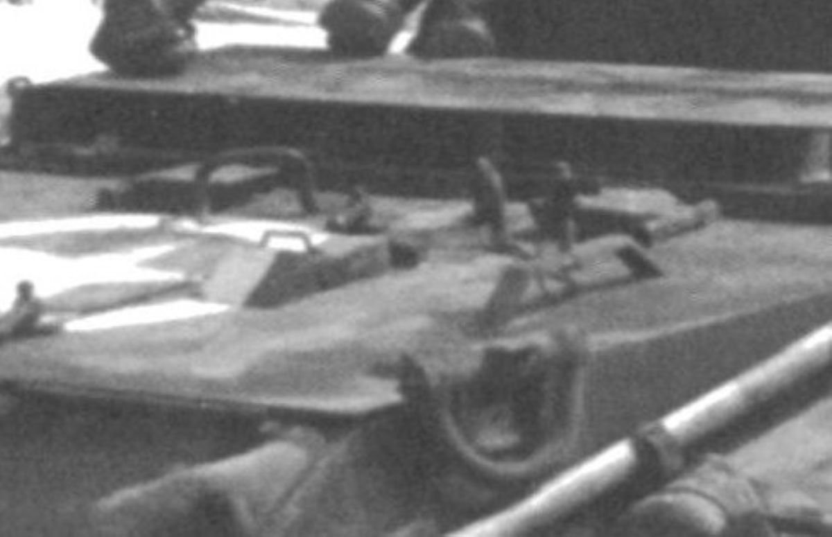

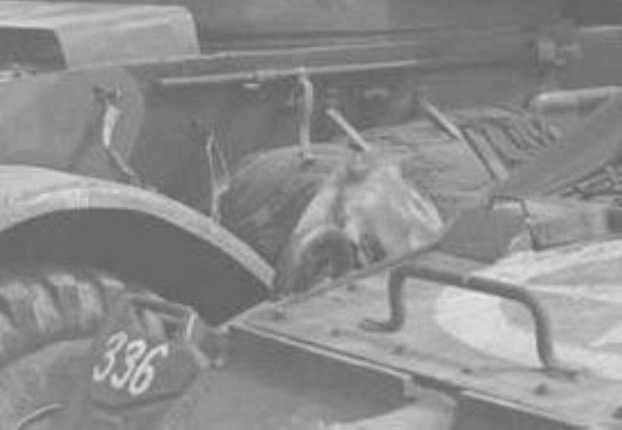

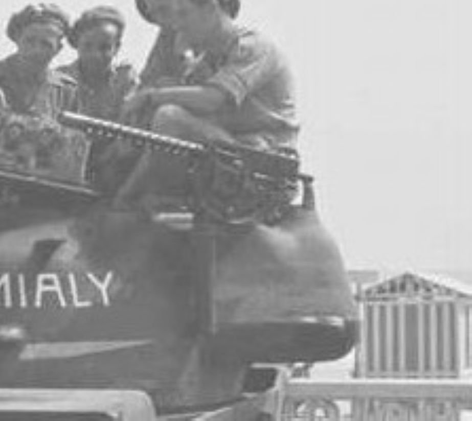

Witek Cisłak Napisano 15 Grudnia 2025 Share Napisano 15 Grudnia 2025 (edytowane) Co do płyt nadsilnikowych wygląda to w miarę OK. Jedynie pokrywy wlewu oleju (te dwie niesymetrycznie umieszczone) wydają się na modelu źle umieszczone i zbyt długie. Ponadto na naszych stagach z tyłu tych pokryw były przyspawane trójkątne osłony a na samych pokrywach przyspawano uchwyty do ich podnoszenia. Na drugim zdjęciu lewa pokrywa z osłoną na DZIELNYM, na trzecim zdjęciu prawa osłona na ŚMIAŁYM. Witek PS . Jak widać te osłony są trochę wyższe niż same pokrywy. Edytowane 15 Grudnia 2025 przez Witek Cisłak 1 2 Cytuj Odnośnik do komentarza Udostępnij na innych stronach More sharing options...
