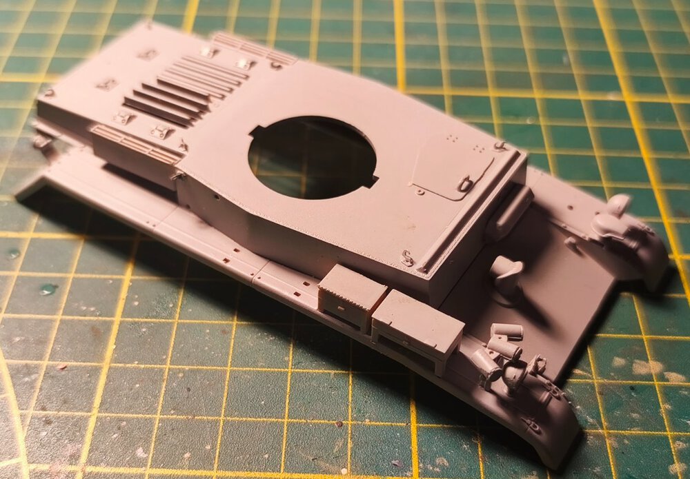

W oczekiwaniu na gąski z wydruku 3D (będą do końca przyszłego tygodnia), robię to zrobić można.

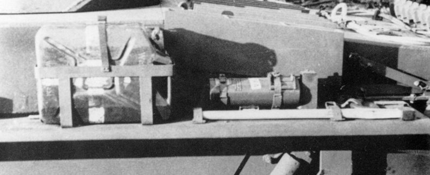

Na jednym z boków dodałem te dwie skrzynki.
Na spodzie wydech.

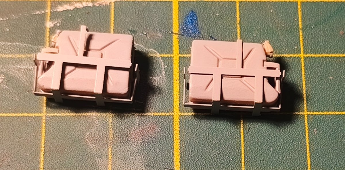

Miałem obawy co do tego jak zegną się elementy fototrawione na kanistry. O dziwo zgięły się bez problemów.
Stwierdziłem, że jednego narzędzia tych ala kombinerek nie będę montował, bo mam wrażenie, iż w realnym użyciu spadłby zaraz po ruszeniu w drogę
Pokrywy tych dwóch skrzynek miały zawiasy od drugiej strony, uchylały się do środka, lewy zaczep na przodzie tej nadbudowy też jakoś odwrotnie wkleiłeś.
Na pierwszej stronie dodałem fotki w dość dobrej jakości, aby ułatwić budowę modelu. Zawsze wklejaną część porównaj z takimi zdjęciami przed przyklejeniem. Fotki są pomocne ponieważ niejednokrotnie instrukcje wprowadzają w błąd - choć ta w tym modelu pokazała prawidłowo wklejenie części B 51/52. Skos powinien być na równi z górnym pancerzem - skos. Wtedy góra będzie wystawać nad pancerz. Wklejamy równo z górnym pancerzem.
Skrzynki, haki o których pisał kolega Evildead też są dobrze widoczne.
Nie zawsze budując model mamy takie dodatki jak dobrej jakości fotki.
Powoli i dokładnie - dwa, trzy razy dopasuj porównaj z materiałem zdjęciowym zanim raz przykleisz.

Dzięki za zwrócenie uwagi.
Skrzynie poprawiłem, tutaj niemal z automatu zrobiłem tak jak pokazałem myśląc, że tak wygląda skrzynka. Teraz jest ok
Skos poprawiony.

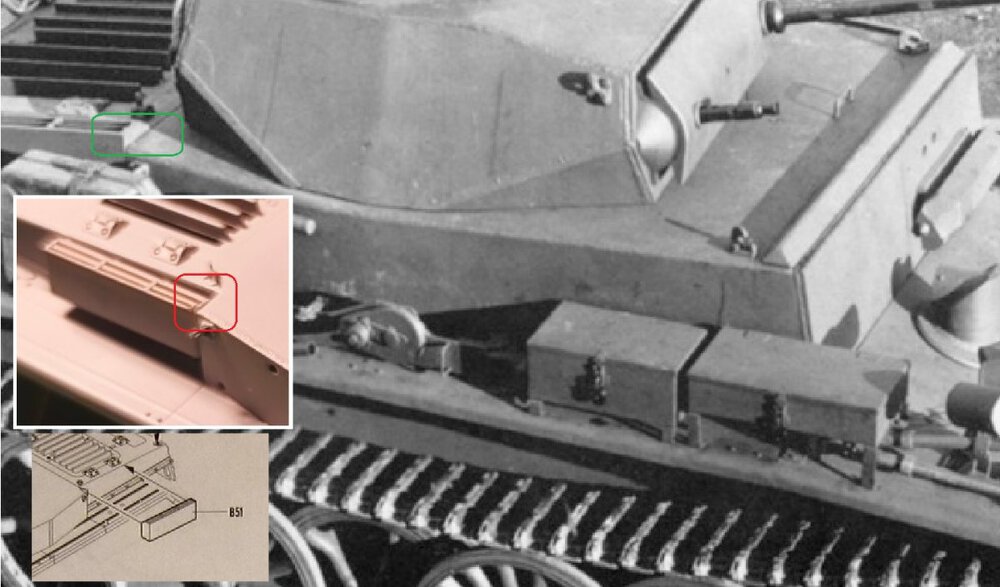

No i fajnie , to jeszcze popracuj nad tymi hakami , źle masz na pewno lewy z przodu, na tyle słabo widać, ja wiem że to małe g.... :) , ale można to odkleić, np podlewasz podstawę haka klejem typu tamiya extra thin czekasz aż zmięknie i delikatnie pęsetą bujasz na boki aż wyrwiesz ten element, jak dobrze go złapiesz to nie urwiesz, klej ci rozpuści podkład najwyżej, jeśli to cię nie przerasta to warte poprawki , na pewno ten pierwszy po lewej stronie do poprawy ,poniżej  chamski rysunek w paint i kierunek tych haków.
Edytowane przez Evildead
Wi
Patrzę na to zdjęcie i porównuje z kierunkiem haków na modelu i kurtka włodna kierunki się serio zgadzają. Być może zdjęcia przekłamują perspektywę, ale słowo daję kierunek jest jak na tym zdjęciu.
26 minut temu, nowicjusz2001 napisał:
Wi
 Według mnie powinien być tak , podstawa haka to zielone na dole
poglądowo tylko , powinno byc cos jak tu, z prawej strony masz w miarę dobrze ,

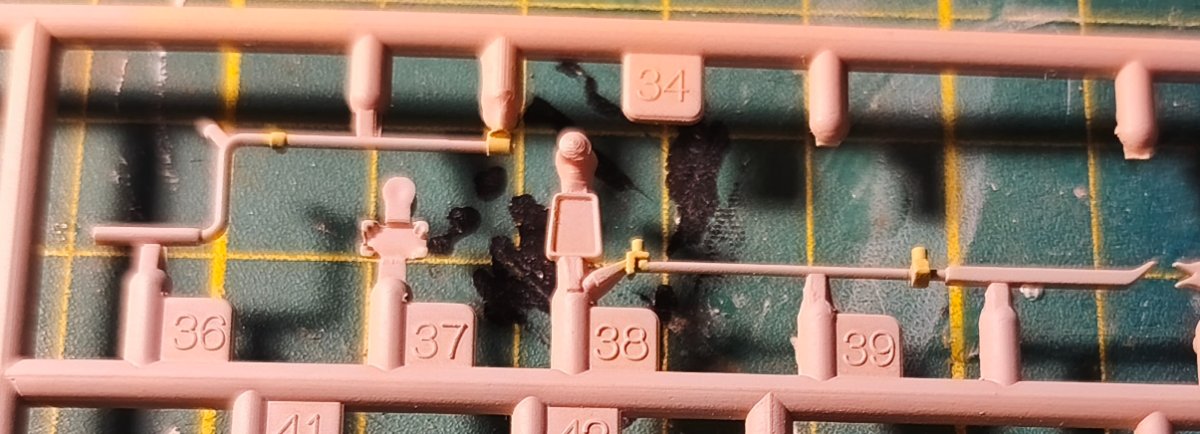

31 minut temu, nowicjusz2001 napisał:
Gąski wkrótce do mnie trafią więc będzie zabawa.
Tymczasem pytania
1. Gaśnica czerwona czy w kolorze czołgu?
2. Elementy 36 i 39. Oba czarne-metaliczne, a "rączka" 36 ?
1. Kolor gaśnicy był zbliżony do kamuflażu pojazdu, ale najczęściej był to Dunkelgrau
2. Nie jestem w 100% pewien, ale ja maluję zawsze albo na czarny, albo na gun metal. Chociaż podejrzewam że w niektórych czołgach z kamuflażem wielokolorowym ta "rączka" była malowana tak samo jak pojazd
Gaśnica w kolorze czołgu, łom i  korba to różnie raczej w zależności od koloru bazowego, dla przykładu były ciemne, metaliczne w Panzergrau i żółte dunkelgelb, tak samo można łom potraktowac na bazowy lub metaliczny.

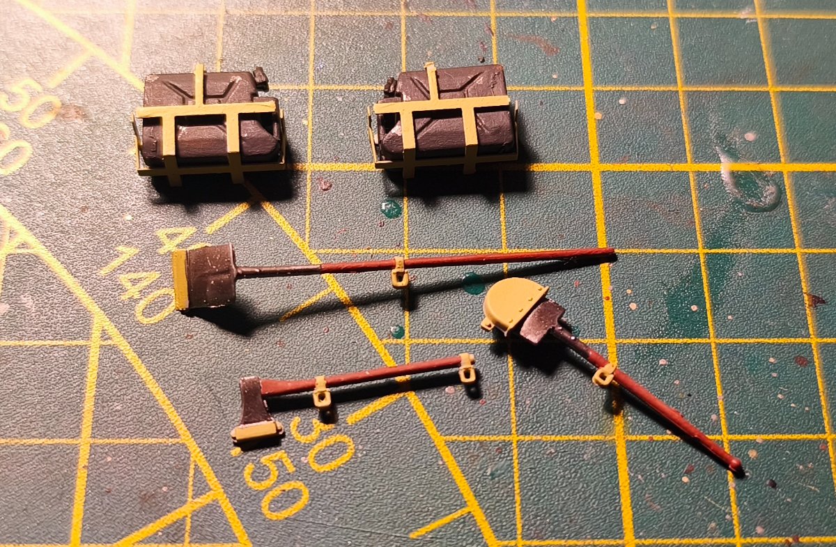

Ok podążę tokiem myślenia, jaki przedstawiłeś w kwestii narzędzi.
Dzięki i pozdrawiam
Łopaty i ostrze siekiery - co to za kolor?
Trzonki łopat i siekiery - jakie drewno - kolor jakiego drzewa?
Krzysztof
Krzysztof
Łopaty i ostrze dark aluminium Real Color Markera
Trzonki mahogany Brown. Mnie bardziej pasuje ciemniejszy odcień drewna. Jaśniejszy jest na skrzynce na wieży
Dziękuję za odpowiedź.
Coś nie tak z tym kolorem  lub fotką.
Kolor Mahoniowca na trzonki w czasie wojny.
No nie sądzisz że to trochę nie realne.
Krzysztof
Edytowane przez meser262
literówka
Krzysztof
Z fotką jest nie tak.
Mnie się taki kolor podobał, świeże drewno prosto z fabryki . Kolor zostaje.
To już szybciej coś koloru jesionu na trzonki, jaśniejszy i na pewno niemcy mieli go pod dostatkiem, klocek na wieży powinien być  raczej ciemniejszy niż te trzonki narzędzi, te trzonki były jasne .
