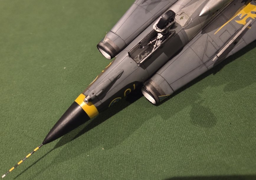

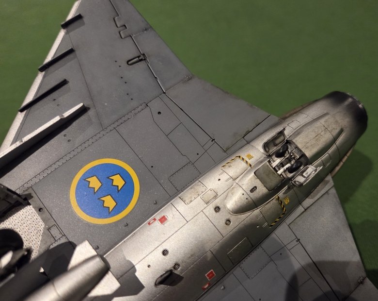

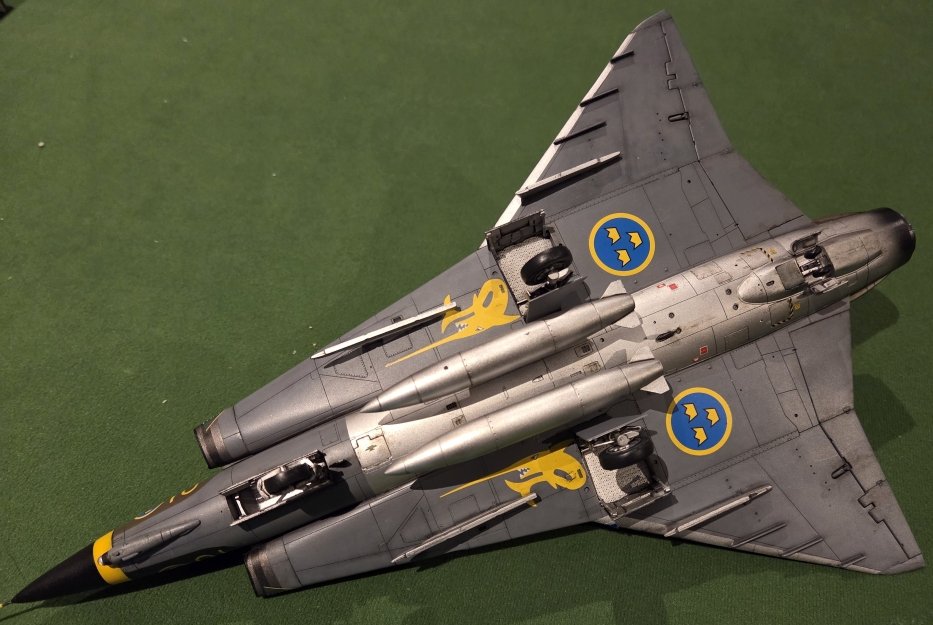

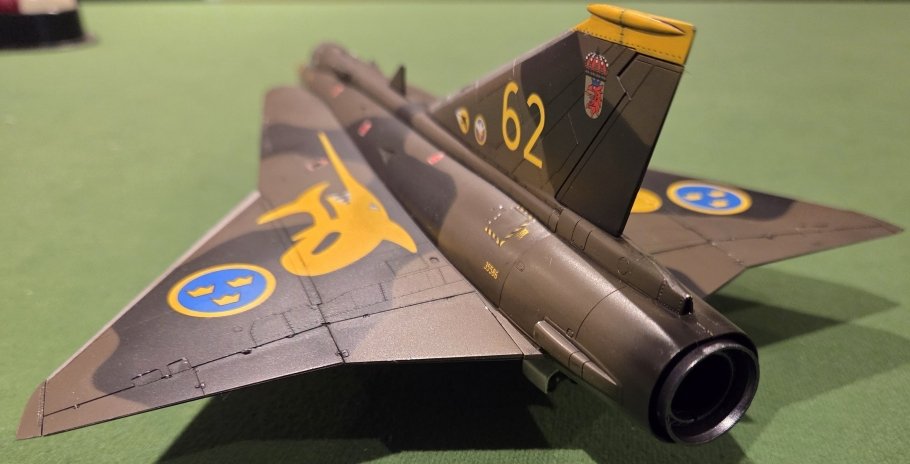

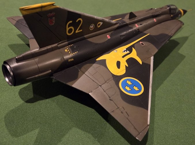

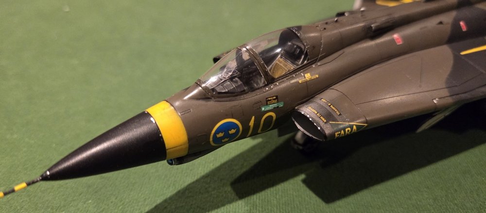

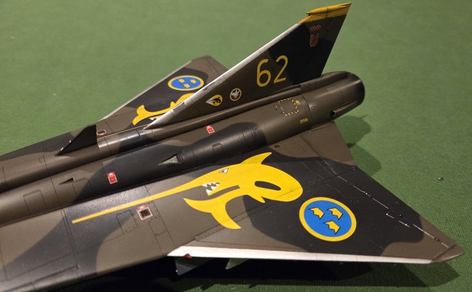

Mariusz80 Napisano 26 Lutego Napisano 26 Lutego Witam, łatwy i przyjemny w budowie. Wszystko oprócz srebrnego malowane Mr. Color. Srebrny tym razem Tamiya X-11. 18 Cytuj
Staryfajter1954 Napisano 10 Marca Napisano 10 Marca Fajny Draken. Mój czeka w kolejce :). No oczywiscie bedzie w malowaniu okazjonalnym. Fajny dość rzadki temat poruszyłeś. Jak oceniasz prace nad tym modelem ? Cytuj
Mariusz80 Napisano 11 Marca Autor Napisano 11 Marca Z prasowalnością części nie było problemów. Gorzej z kalkami. Pewnie zauważyłeś, że nie do końca wtopiły się w linie. Ciężko coś z nimi było zrobić bo bardzo łatwo się uszkadzały, nawet przy próbach delikatnego nacięcia w liniach podziału blach. Trochę się też nagimnastykowałem z malowaniem wlotów powietrza, sporo kolorów koło siebie. Cytuj

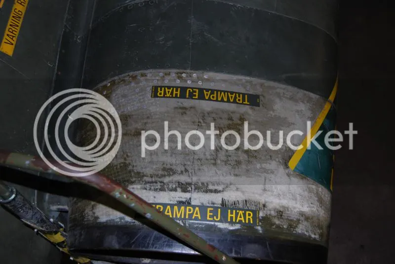

Topper Harley Napisano 12 Marca Napisano 12 Marca Bardzo fajny model . Sama "baza" to ciekawa kontrukcja. Odnośnie wlotów (mam takiego fina 1/72) to chyba są 2 kolorowe, choć ciężko stwierdzić czy to brud czy stara farba. (źródło internety). Cytuj
Soris Napisano 13 Marca Napisano 13 Marca Ten segment wlotu powietrza jest kompozytowy i farba tam się słabo "trzyma" w porównaniu z resztą płatowca. Cytuj
Endrju Napisano 13 Marca Napisano 13 Marca 5 godzin temu, Soris napisał: Ten segment wlotu powietrza jest kompozytowy i farba tam się słabo "trzyma" w porównaniu z resztą płatowca. Przepraszam za ten off-top ale nie zgodzę się z Tobą Marku. Farba z reguły trzyma się lepiej na elementach kompozytowych niż duraluminiowych. Problem z odpadaniem farby na wlotach w Drakenie wynikał z głównie z powodu ekstremalnych warunków fizycznych, na jakie narażona była ta część konstrukcji. Główne przyczyny to: · Silne naprężenia, wibracje i drgania ze względu na skomplikowany kształt. · Silne turbulencje przepływu przy lotach naddźwiękowych. · Duże wahania temperatury w tej strefie. Nota bene wloty kompozytowe zastosowano na Drakenie właśnie ze względu na ich skomplikowany kształt. 9 godzin temu, Topper Harley napisał: Odnośnie wlotów (mam takiego fina 1/72) to chyba są 2 kolorowe, Taki stan rzeczy z reguły miał miejsce pod koniec resursu między remontowego. Po powrocie z remontu znów wyglądał jak nowy. Cytuj

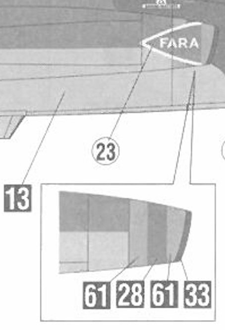

Mariusz80 Napisano 13 Marca Autor Napisano 13 Marca Trochę więcej tych kolorów, wliczajmy też kolory powierzchni. Cytuj
