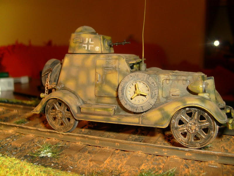

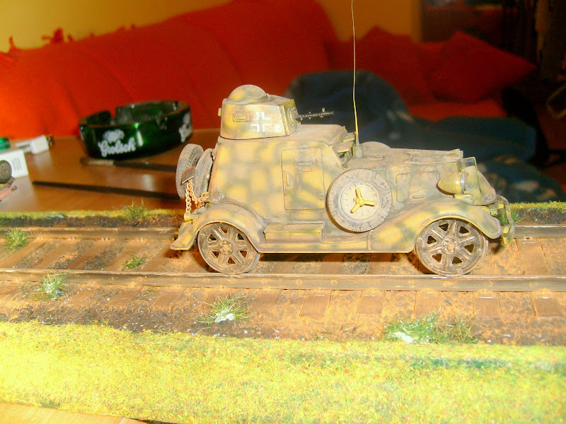

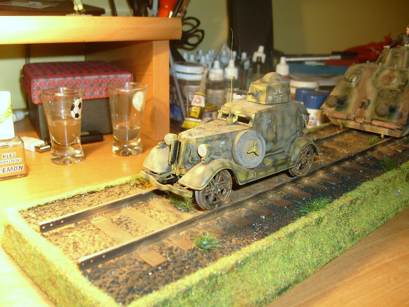

Mam do zaprezentowania kolejny model z serii "niesklejanych" czyli RPM 1:35 To moja wariacja na temat jak mogła wyglądać drezyna Policji Pociągu Pancernego z dworca Gdańskiego w Warszawie który tak uprzykrzał życie powstańcom w 1944 r:
calkiem fajnie wyszlo,dobrze sue prezentuje na tych torach.misisz jednak robiac wash i zacieki troche je rozcierac bo powstaja takie ostre wyschniete, krawedzie.ogolnie ok
Skleić niesklejalne to już sukces, chociaż mogłeś spędzić więcej czasu z papierem ściernym i dopracować szczegóły, np. szkło prawego reflektora.
Krawędzi szyn i kół nie maluj na srebrno tylko przejedź ołówkiem.

...To może sprzedam mój patent na reflektory bierzemy plastikową pokrywkę np z pojemnika na żywność która odpowiada nam "przezroczystością" i jest na tyle cienka i elastyczna że wejdzie w.... dziurkacz do papieru, akurat w tym modelu mniej więcej średnica się zgadzała i wycinamy kołeczka, pożniej delikatnie nacinamy wzór skalpelem wzdłuż lub w poprzek w zależności jaki chcemy uzyskać wzór i gotowe
Fajny wybrałeś kamuflaż, pasuje elegancko
