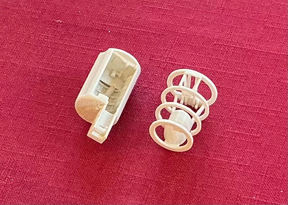

Jest oczywiste, że SLA są niepownywanie szczegółowsze ale nie należy skreślać drukarek FDM. Na zdjęciu wieża Sperry do wczesnego B17E. Do tego bedzie potrzebny solidny dzwigar skrzydła, ktory akurat lepiej wyjdzie z FDM. Wieża i tak jest lepsza i poprawna merytorycznie od tej sprzedawanej przez Kora Model. Na razie jest wydrukowana w lowres, ale po wydrukowaniu w hires i lekkim tuningu będzie spoko wiec nie skreślajcie FDM w redukcji. -

Pisałeś sporo o aspektach obsługi druku SLA, ktore nie są łatwe. Jesli interesujące mnie detale można zrobić na FDM to w czym problem? Po co sie męczyć z SLA jeżeli detale typu fortyfikacje, osłona przekladni do Shermana, ringi km do Lcvp, podłoga sterówki, wręgi, osprzęt itp. wyjdą swietnie. I to właśnie chce przekazać. Zanim kupicie wychwalane dla modelarzy SLA pomyślcie dwa razy co naprawde rzeźbicie. Bo ja zestaw printer i myjka do SLA miałem juz w koszyku. -
