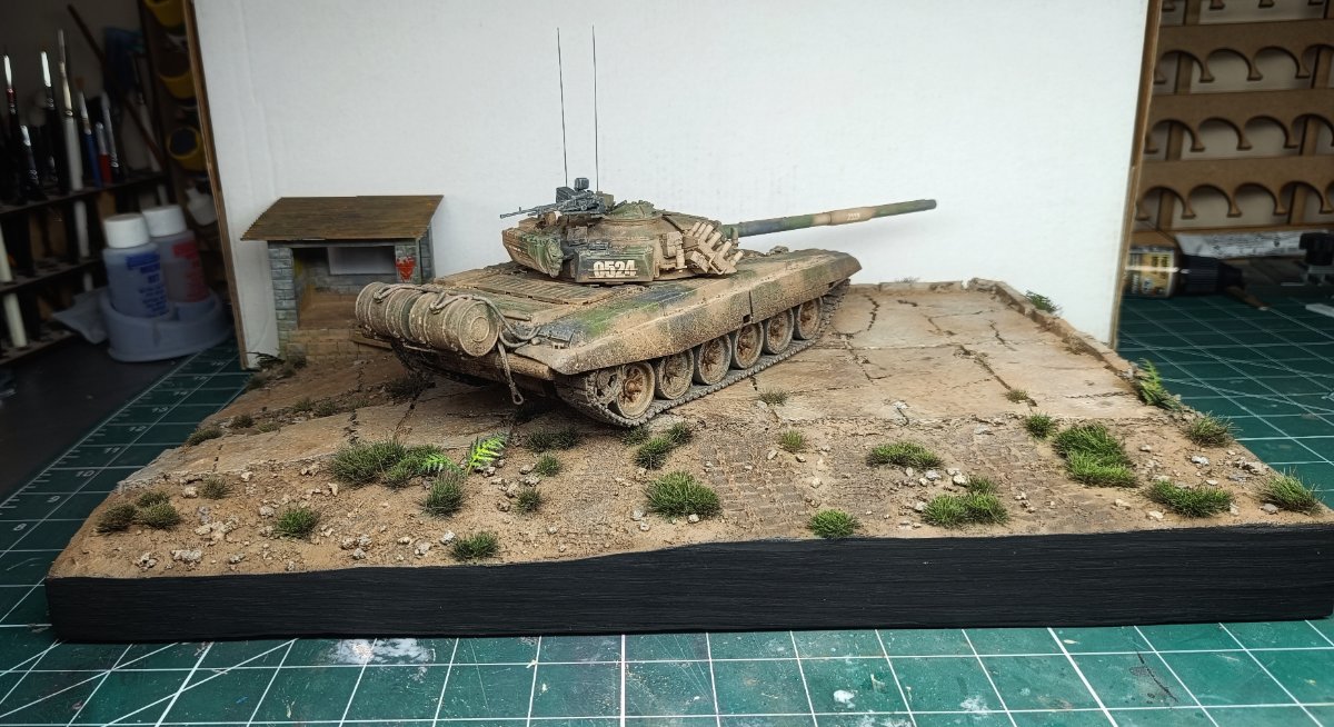

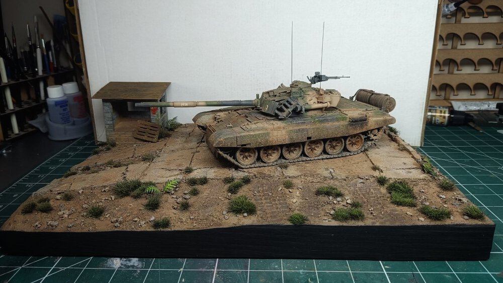

Witam serdecznie, przybywam z kolejnymi wypocinami mojej produkcji. Tym razem PT-91 Twardy. Konwersja z Teciaka Amusing Hobby i druku zywicznego od Ace Project Studio. Gaski rowniez od ACE a dzialo to zdaje sie byl ET Model - tez druk 3d. Co prawda instrukcja zaklada konwersje na bazie T-72 od Das Werk, ale ze to jest przepak Amusing Hobby to w sumie praktycznie kazdy Teciak od AH bedzie ok. Ja zrobilem Twardego na bazie T-72AV, wiec powinno sie to dac posadzic bez problemu na kazdej 72ce od AH. Problemow ze zlozeniem wanny od AH nie bylo zadnych i konwersja tez dobrze spasowana - chociaz czasem gdzies cos trzeba przyszlifowac etc. Gaski od ACE skladaja sie bardzo fajnie i tu tez problemow nie bylo. Malowane Atomami od Miga a brudzing to mix Miga i VMSu.
