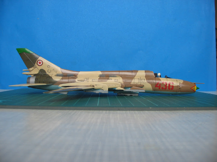

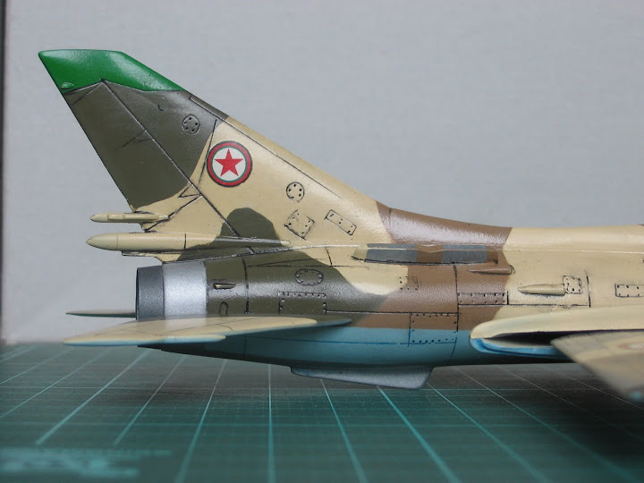

Focus Napisano 27 Grudnia 2009 Share Napisano 27 Grudnia 2009 (edytowane) Model malowany humbrolkami 148, 119, 155, 89+34(70%+30%) Piękny czyściutki modelik. Walka z washem. Edytowane 13 Lipca 2024 przez Focus Cytuj Odnośnik do komentarza Udostępnij na innych stronach More sharing options...
D A W I D Napisano 27 Grudnia 2009 Share Napisano 27 Grudnia 2009 Gościu, napisz mi na priv. jakżeś ten wash wykonał ... Cytuj Odnośnik do komentarza Udostępnij na innych stronach More sharing options...

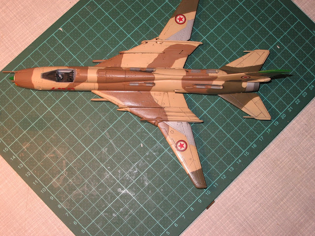

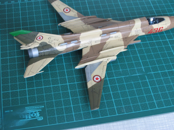

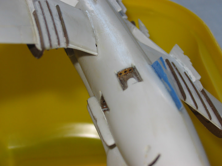

Focus Napisano 28 Grudnia 2009 Autor Share Napisano 28 Grudnia 2009 Dalsze prace nad washem. Już widać wyraźnie, że brakuje zeszlifowanych lini podziałowych, a te które są są różnej szerokości i dość trudno jest uzyskać jednakową intensywność washa. Jeszcze trochę podczyszcze jasne plamy i całość pomaluje matem humbrola H49. Macie może jakieś sugesie co by poprawiło realizm tego modelu? Komentarze mile widziane. Cytuj Odnośnik do komentarza Udostępnij na innych stronach More sharing options...
Leszek.Sz. Napisano 29 Grudnia 2009 Share Napisano 29 Grudnia 2009 Mastercraft ma strasznie szerokie linie podziału blach, więc po zapuszczeniu wygląda to średnio. Chyba lepszy efekt dałoby zastosowanie preshadingu. Otwory które imitują nity bardziej przypominają przestrzeliny z działka co najmniej 20 milimetrów . Zrobienie nitowania bardziej ''w skali'' dało by fajny efekt. Ja pokombinuje z tym w nastepnym su. Wady które wymieniłem to sprawka producenta, model jest sklejony poprawnie i czysto pomalowany. Szkoda ze nie ''nasz'' Pozdro Cytuj Odnośnik do komentarza Udostępnij na innych stronach More sharing options...

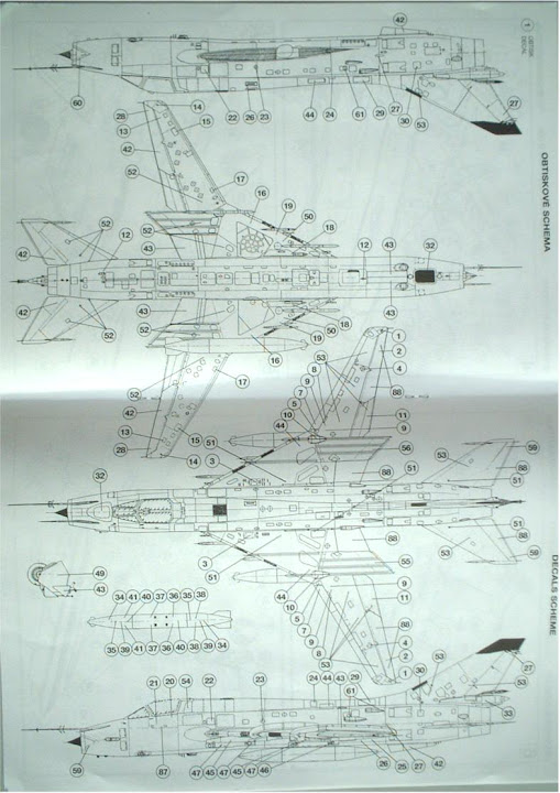

Focus Napisano 29 Grudnia 2009 Autor Share Napisano 29 Grudnia 2009 (edytowane) Su-22M3 traktuje jak bardzo ważny poligon przed "przyblachowanym" partem Su-22M4. Napisy eksploatacyjne dosłane przez Master Craft są bardzo podobne do stosowanych w modelu nr. 106 Su-17M3 w skali 1:48 firmy KOPRO a drukowanych przez PROPAGTEAM Schemat rozmieszczenia z którego zamierzam skorzystać. A tu zdjęcia Su-22M4 z blachami PARTA. Tak wg. mnie to na zdjęciach całego prawdziwego samolotu to lini podziału blach prawie nie widać. To po co całe te czary mary z washami? Może mi ktoś wyjaśni. W takim malowaniu planuję suczkę zrobić. Przykład: Edytowane 1 Stycznia 2010 przez Gość Cytuj Odnośnik do komentarza Udostępnij na innych stronach More sharing options...

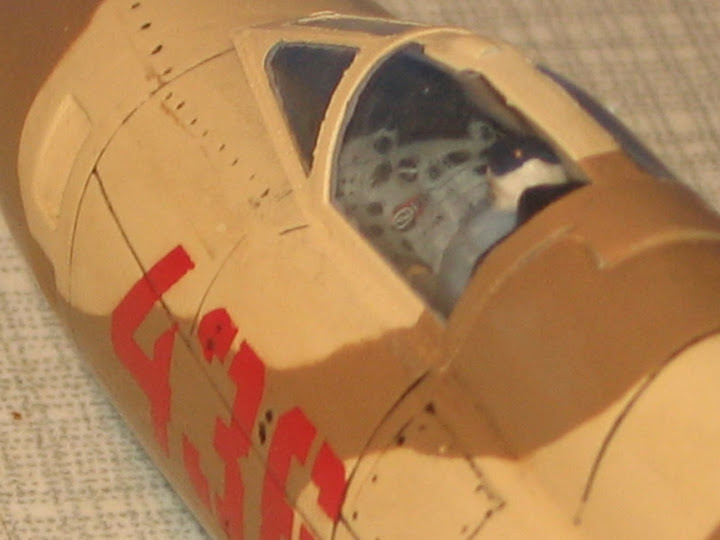

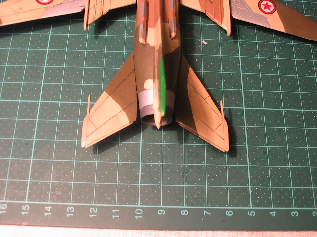

Focus Napisano 9 Stycznia 2010 Autor Share Napisano 9 Stycznia 2010 Statecznik polewej po zaczernirniu pisakiem 0.1mm PIGMENT INK a poprawej już po wytarciu nadmiaru atramentu. Na spodzie kadłubu wyraźnie brakuj wielu lini podziałowych. Model będzie prezentowany na kołach i z podwieszeniami. Zapraszam do oglądania. Cytuj Odnośnik do komentarza Udostępnij na innych stronach More sharing options...
Leszek.Sz. Napisano 9 Stycznia 2010 Share Napisano 9 Stycznia 2010 Zapraszam do oglądania. Własnie sobie oglądam i raczej tak kontrastowo nie zapuszcze lini w swoim su. Takie czarne proste linie pamiętam z modeli kartonowych, sporo ich kiedyś robiłem. Jaka konfiguracja podwieszeń? Pozdro Cytuj Odnośnik do komentarza Udostępnij na innych stronach More sharing options...

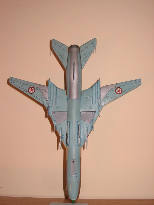

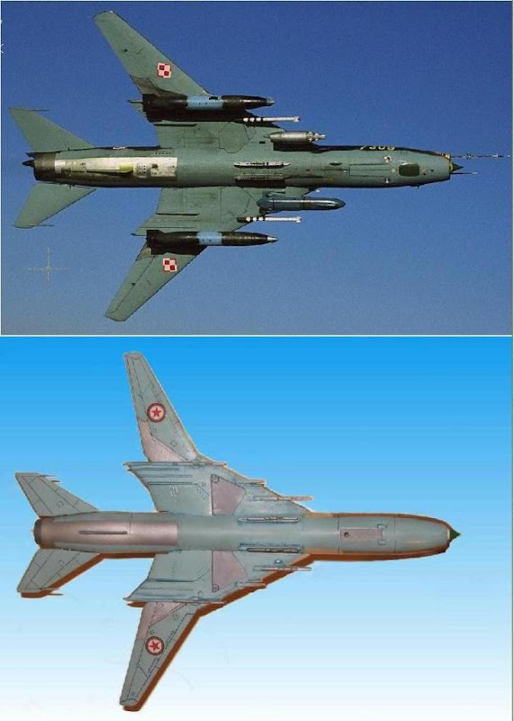

Focus Napisano 10 Stycznia 2010 Autor Share Napisano 10 Stycznia 2010 Porównanie jak te linie podziału widać, po lewaj zdjęcie samolotu od spodu, po prawej mojego modelu. Szału nie ma jak to mówią i przy Su-22M4 to chwba wogóle nie zrobię lini podziału będzie wyglądał bardziej realistycznie. Co sądzicie o tym? Cytuj Odnośnik do komentarza Udostępnij na innych stronach More sharing options...

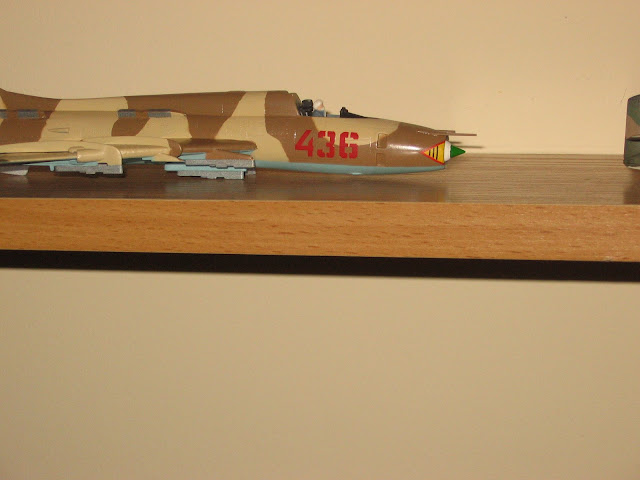

Focus Napisano 11 Stycznia 2010 Autor Share Napisano 11 Stycznia 2010 (edytowane) Patyk napisał: Jaka konfiguracja podwieszeń? Witam ! Konfiguracja całkiem bombowa. I w kabinie coś widać. Zaszpachlowałem belki podwieszeń długo z tym zwlekałem ale nie dało rady dłużej patrzeć na te wcięcia. Edytowane 12 Maja 2020 przez Focus Cytuj Odnośnik do komentarza Udostępnij na innych stronach More sharing options...

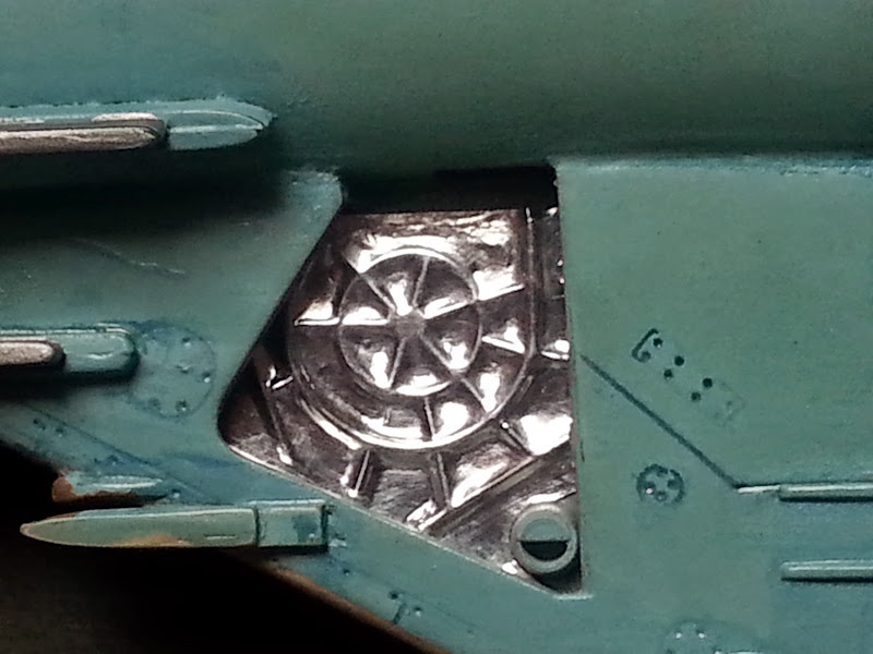

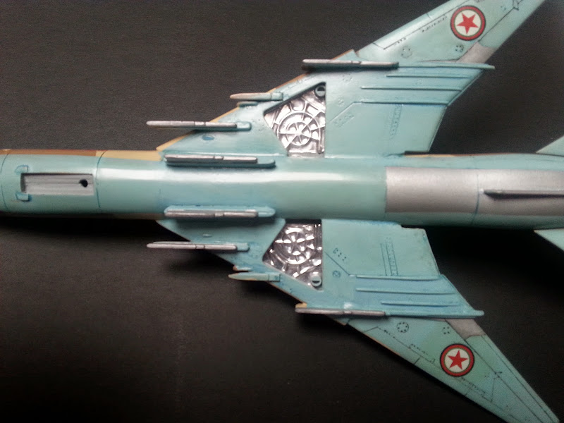

Focus Napisano 14 Lipca 2014 Autor Share Napisano 14 Lipca 2014 (edytowane) Dokupiłem Humbrolkę 148 bo ta którą malowałem Sukę zdechła śmiercią naturalną.Wnęki podwozia głównego ocisnołem od Modelsvitowego Su-7 i jest szansa, że rozgrzebany przed laty model ukończę. Pozdr Focus Edytowane 12 Maja 2020 przez Focus Cytuj Odnośnik do komentarza Udostępnij na innych stronach More sharing options...
Focus Napisano 20 Września 2014 Autor Share Napisano 20 Września 2014 (edytowane) Wnęki podwozia nie będą już całkiem puste. Edytowane 12 Lipca 2024 przez Focus Cytuj Odnośnik do komentarza Udostępnij na innych stronach More sharing options...

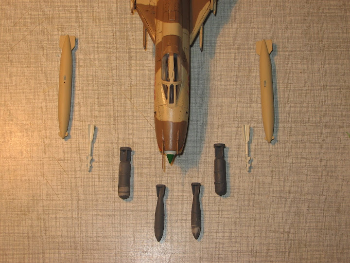

Focus Napisano 28 Lipca 2024 Autor Share Napisano 28 Lipca 2024 (edytowane) Dwie bomby podwieszone. Pozostałe dwie w przygotowaniu. W rakietach R-60 zostały do za szpachlowania linie podziału. Edytowane 28 Lipca 2024 przez Focus 1 Cytuj Odnośnik do komentarza Udostępnij na innych stronach More sharing options...
