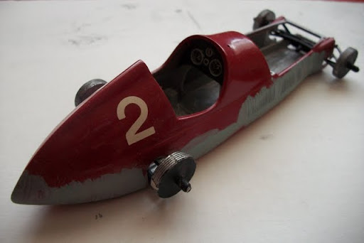

PiterATS Posted November 28, 2010 Share Posted November 28, 2010 Życzę powodzenia w walce z oporną materią Sam również jakiś czas temu rozgrzebałem ten model, tyle, że w opakowaniu Smera. Poprawiłem kabinę i felgi. Silnika nie ruszałem, bo i tak maskę przykleję na stałe. Tak wygląda moja walka z tym modelem: Obecnie nadwozie już sklejone i poszpachlowane, czeka na szlifowanko Quote Link to comment Share on other sites More sharing options...
voseba Posted November 28, 2010 Share Posted November 28, 2010 Bedeę tutaj zaglądał, zastanawialem sie nad kupnem tego modelu, ale ... Co do pokazanych modeli to jestem pod wrazeniem cieniowania, wyglada to o niebo lepiej niz oryginal. PiterATS swietnie wygladaja szprych. Quote Link to comment Share on other sites More sharing options...

jcs Posted November 28, 2010 Share Posted November 28, 2010 Kolego PiterATS twoje wyczyny podpatrzyłem na PWM'ie, i naprawdę wpadłem w podziw. Ja będę się starał i tak pójść krok dalej bo czas na to akurat pozwoli (trzeba przejść z ilości w jakość !!!), z wyjątkiem kół - dawca organów. PZDR Quote Link to comment Share on other sites More sharing options...
przemekgksw3 Posted November 28, 2010 Author Share Posted November 28, 2010 Też widziałem twoją na PWMie, mam nawet zapisane jej zdjęcia, zawsze można coś podpatrzeć Interesuje mnie jedna sprawa, jak zrobiłeś te felgi? bo wyglądają świetnie. nadwozie chyba odważę się pociąć aby po prostu składało się tak jak trzeba - z paneli. Jutro zaprezentuje na fotkach listę zmian jakie chcę wprowadzić. A no właśnie zapomniałem dodać że tez coś takiego chcę zrobić, narazie jednak są tylko chęci, nie za bardzo mam pomysł jak to zrobić, żeby trzymało się w miarę kupy, za słabe zdjęcia mam żeby się tego podejmować, będę musiał jeszcze poszukać. Przy zbieraniu dokumentacji trzeba uważać, łatwo można pomylić 158 ze 159, różnice dotyczyły również mocowania silnika, w 159 jest wsparty na ramie idącej z boku, tak jak tutaj: W 158 szczerze mówiąc nie mam pojęcia na czym on wisiał, zdjęcia które mam niewiele mówi: A tak nawiasem mówiąc, porównując sobie dzisiaj model z dokumentacją zauważyłem że nie ma żadnego elementu który nie będzie wymagał poprawek, nawet w fotelu trzeba będzie zmienić lekko kształt boczków Quote Link to comment Share on other sites More sharing options...

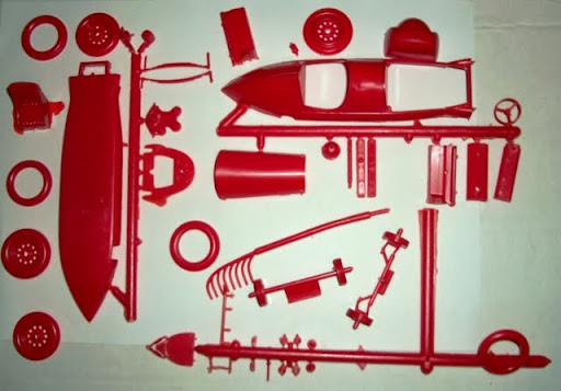

jcs Posted December 10, 2010 Share Posted December 10, 2010 W końcu oficjalnie mogę dołączyć do projektu. Póki co prezentuje mały in box w dowód że model jest już u mnie ... i mały podgląd drugiego, który co jak co dał mi do myślenia i na pewno dzięki temu przy nowym egzemplarzu będę wiedział za co się zabrać Póki co tyle, jak się uda to zacznę przy nim dłubać na tym weekendzie ale zależne jest to od tego czy zrobię co mam zrobić w mustangu, ale to już w innym temacie. Quote Link to comment Share on other sites More sharing options...
