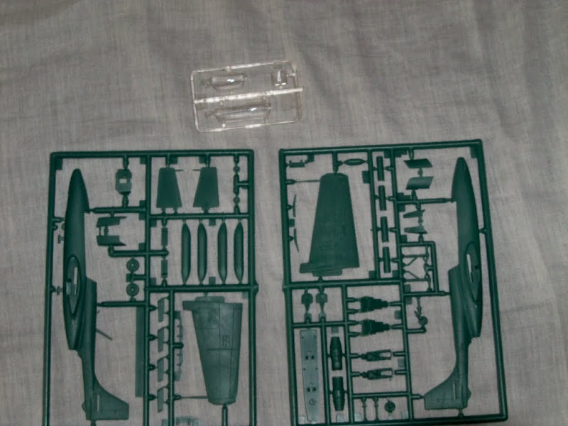

Właśnie do mnie przyszedł model więc mały in-box , bardzo ładnie wykonane detale oraz dobra przynależność elementów ale z instrukcji nic nie zrozumiałęm więc licze na pomoc A oto kilka zdjęć:

Model nie jest specjalnie skomplikowany... powinieneś dać radę - kieruj się w instrukcji kolejnością obrazków
1)wnętrze kabiny
2) kadłub (nie zapomnij o solidnym obciążeniu dziobu bo będzie leciał na tyłek a przednie kółko zawiśnie w powietrzu)
3)skrzydła i stateczniki
4)podwozie
5)oszklenie
6)malowanie
7)kalkomania
Jeśli to Twój pierwszy model sugerowałbym wybranie malowania jednobarwnego - lepsze zarówno ze względu na skalę trudności jak i koszty

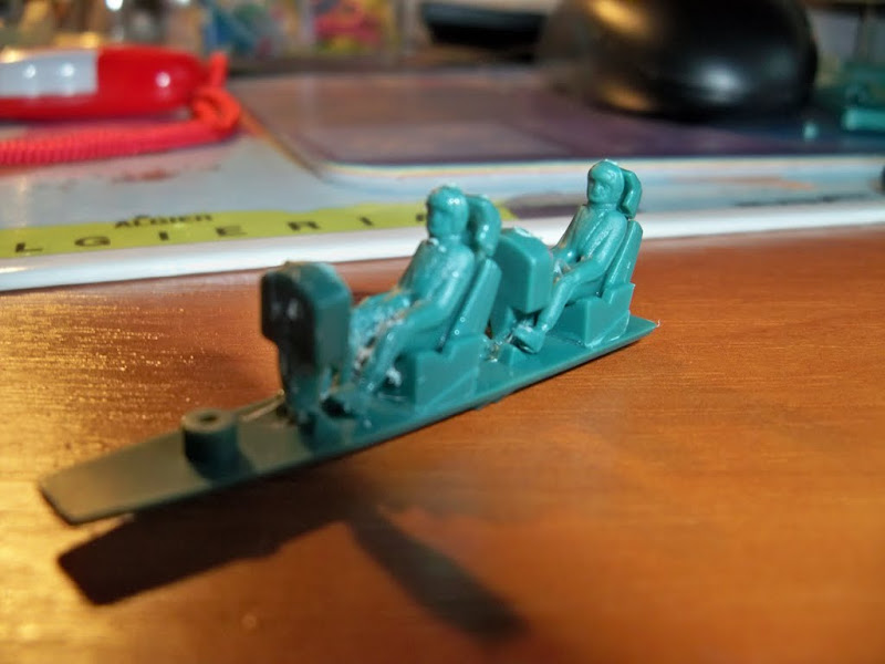

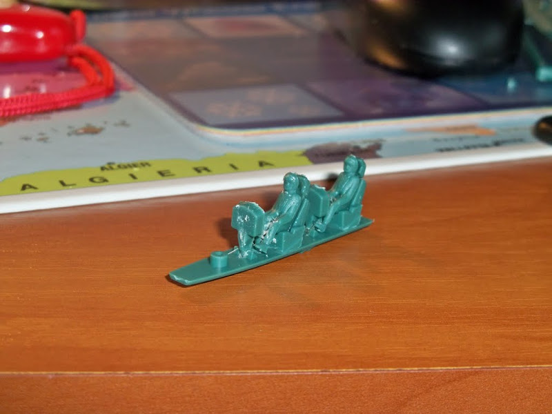

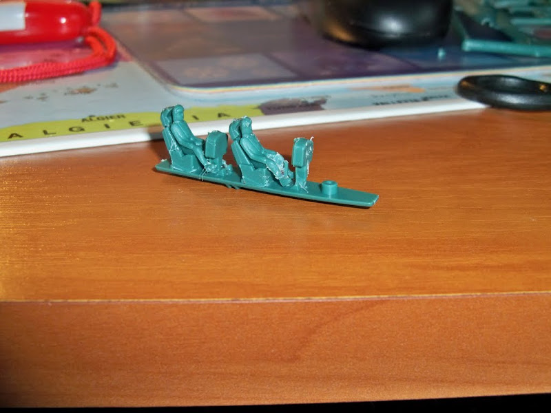

A oto mały update czyli kabina pilotót(wybrałem wersje bez kamuflażu)
a to są właśnie zdjęcia:
bypicasa2html.gifcreated by [url=http://
Staraj się dawać mniej kleju, i jak wycinasz elementy z ramki, to w miejscach łączenia przetrzyj papierem ściernym.

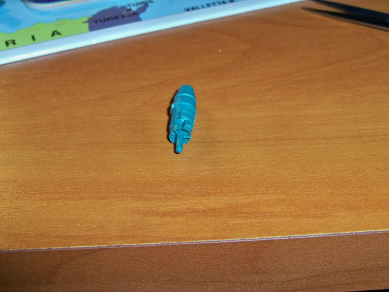

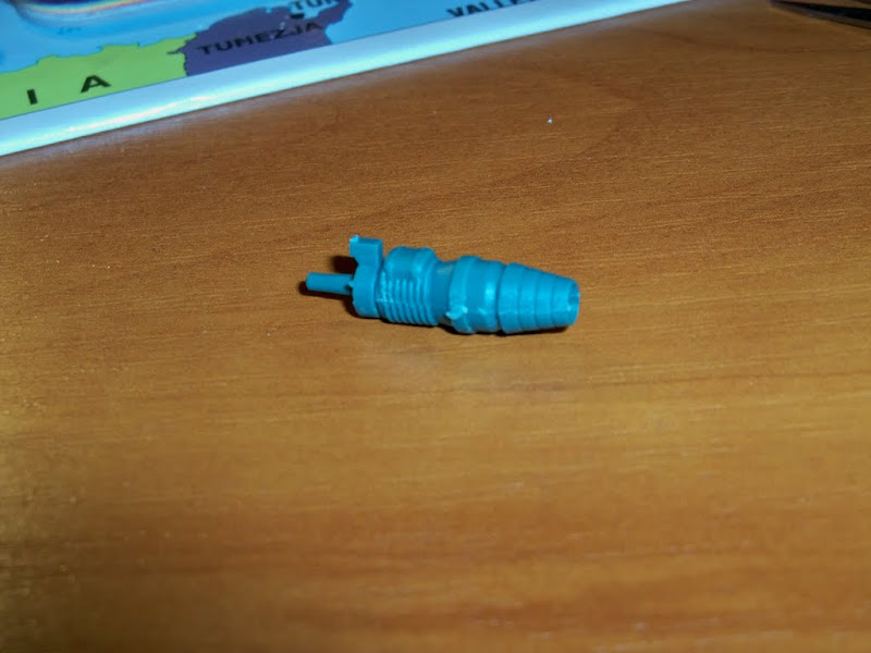

Dziękuje za radę i pokazuje silniczek i trochę poprawiony kokpit:

Z tego co pamiętam, to gondole silnika musisz trochę przeszlifować papierem od środka, bo silnik nie chciał zam bardzo wejść, to znaczy że po złączeniu połówek kadłuba w miejscu łączenia powstała wielka dziura, jak było z kabiną to nie pamiętam, ale za czym połączysz połówki klejem, złóż je na sucho i zobacz jak pasuje kabina pilota i silnik, jeżeli kabina też nie będzie pasowała to musisz zwężać podłogę papierem ściernym.
Pamiętaj że masz tani model a wiec trzeba go szczególnie dopieścić samemu a wiec szlifuj każde elementy tak by pasowały do siebie i usuwaj nadmiar plastiku bo to brzydko wygląda
Robisz bardzo dobre zdjęcia. Niejeden z nas może brać z Ciebie przykład. Jedynie tło i kadrowanie możesz jeszcze troszeczkę poprawić.
