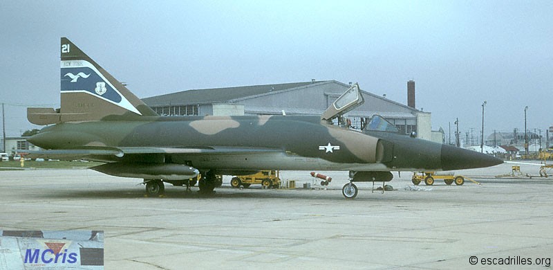

Wymyśliłem sobie takie oto malowanie (jedno z pudełkowych, ale to mi się chyba najbardziej podoba):
Zastanawiam się, jakie powinienem zrobić efekty zużycia/pobrudzenia/weatheringu na takim w sumie dość ciemnym malowaniu.
Obawiam się, że sam preshading oparty na ciemnych i jasnych panelach to za mało.
Doradzicie coś jak to można zrobić?
Może jakieś złuszczenia farby do gołego metalu, w końcu to wilgotny i gorący klimat?
Coś jeszcze?

zdaje się że coś mówi o tych zużyciach.Na tych twoich zdjęciach nie widać otarć do golej blachy ,no może trochę przy wlotach ,ale to dosłownie są ''tycie ,tycie" i w 72 mogą wyglądać nieco dziwnie.Zrobisz jak będziesz uważał.

Co do obić to masz rację, nie ma sensu ich robić na skrzydłach, może gdzieś przy jakiś panelach zrobię, ale z tego co widziałem te samoloty były bardzo czyściutkie i wypieszczone.
Muszę więc skupić się na mocnym preshadingu uzupełnionym postshadingiem tam gdzie trzeba.
Dodam też tzw. streaking na spodzie samolotu.
I chyba to wszystko?
No, może jakieś drobne zacieki i osmolenia.
